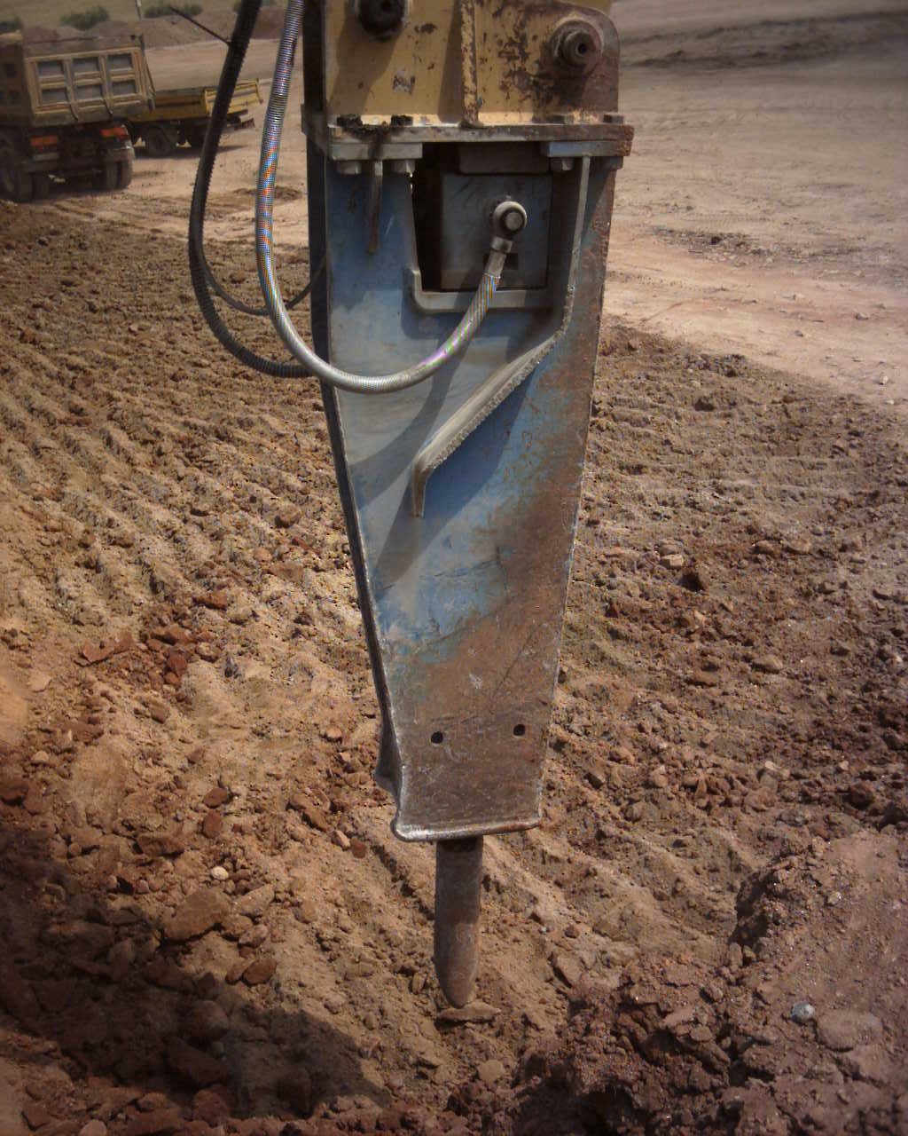

    Ciao a tutti, volevo sapere che reputazione hanno i martelloni Caterpillar dalle vostre parti.
    Qui da noi a l'Aquila siamo stati purtroppo gli unici a comprare un 140DS, che in 3 anni ha lavorato poco e male con numerosi inconvenienti e produzioni non esaltanti.
    Ci eravamo fidati del marchio Cat e del fatto che li produce Rammer , siamo incappati in una macchina sfortunata o sono tutti cosi'?
    Mi consigliate qualcosa di meglio nella categoria 20/30 ql per lavorare con tranquillità in cava?
    Grazie.

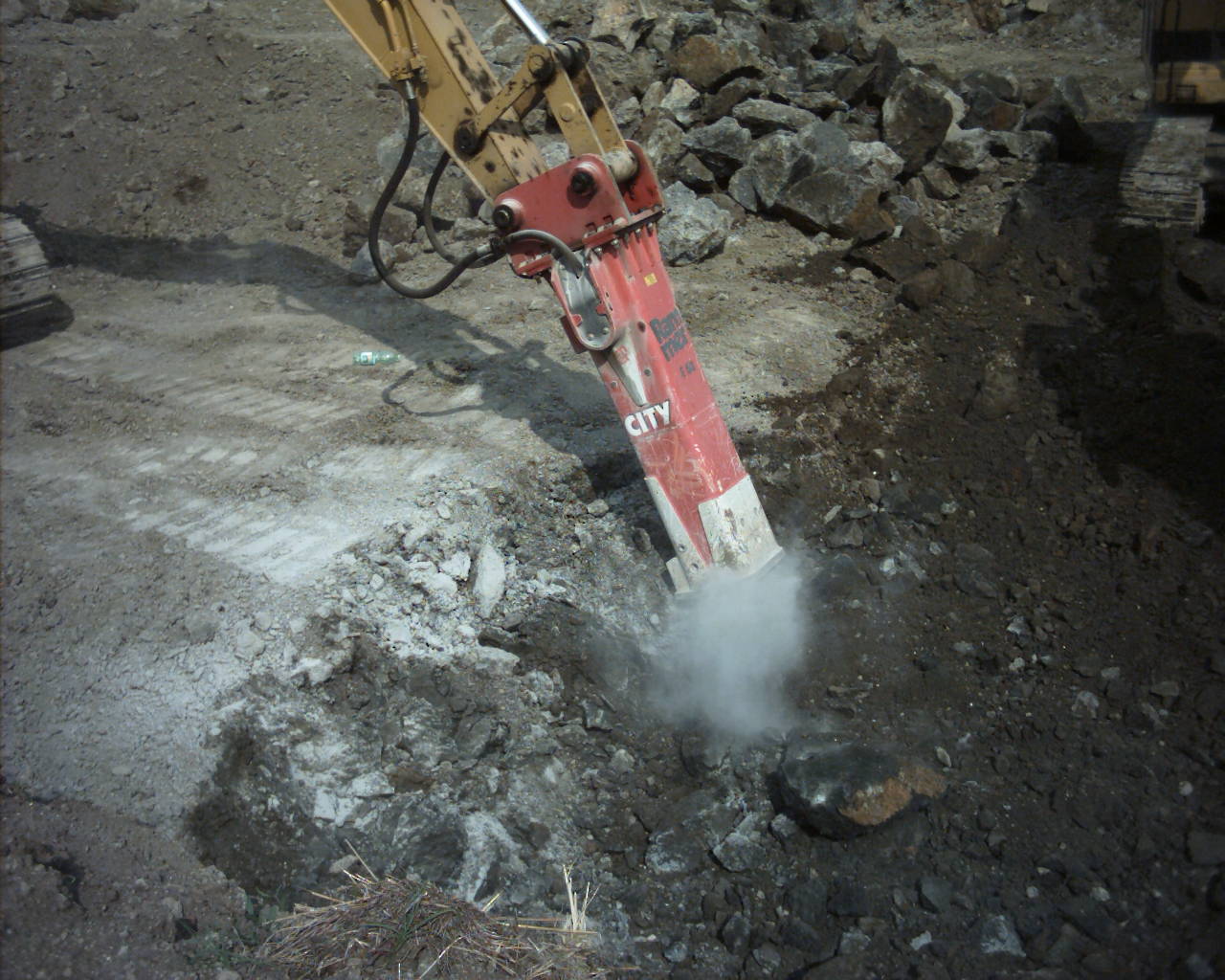

    Sinceramente qui di 140hs nn c'e' ne e' nessuno !! l'ho viso pero' al lavoro in una cava in sardegna e andava benissimo l'unico difetto che ogni due giorni bisognava cambiare la cartuccia dell' ingrassatore automatico ...pero' a parte quello niente .

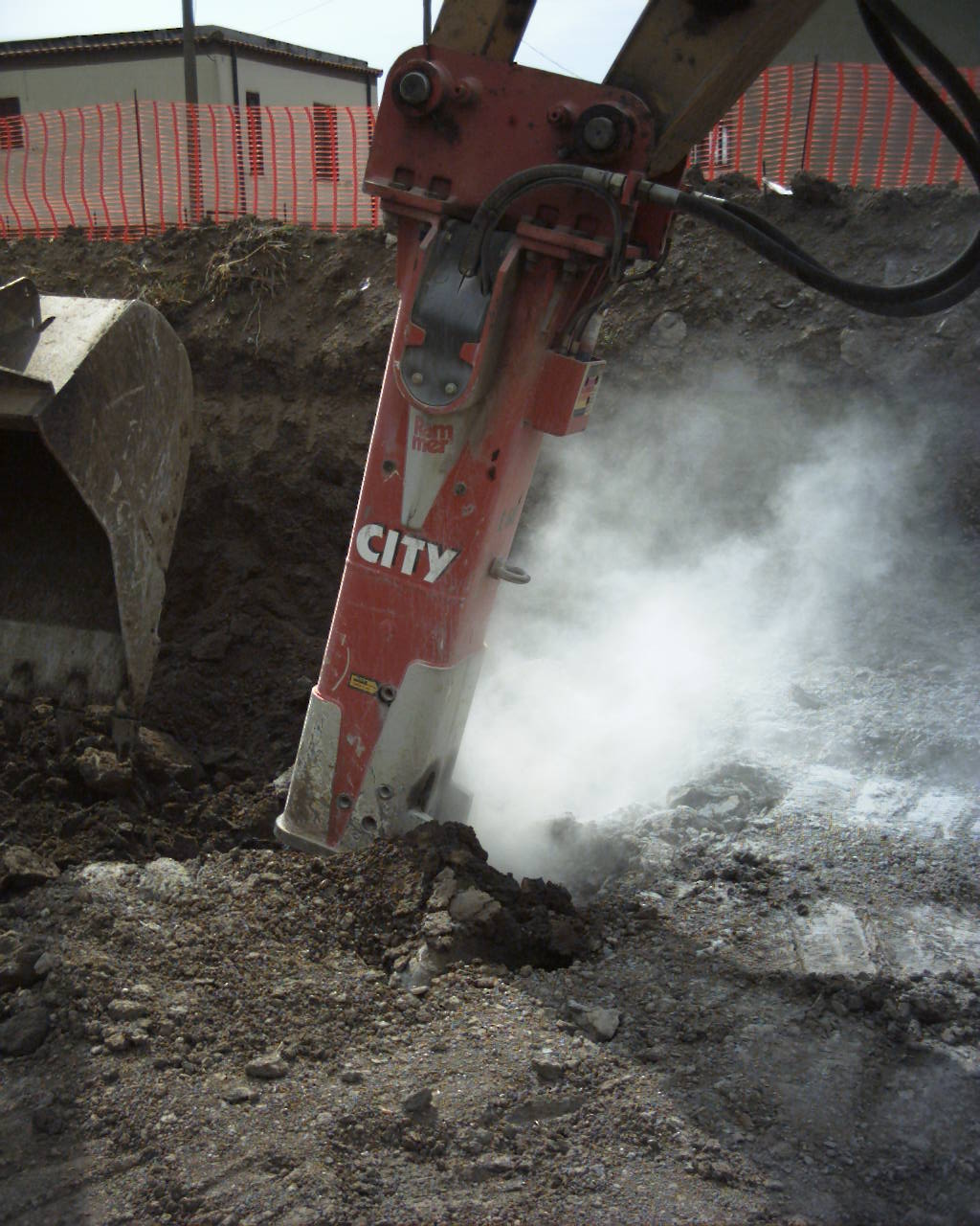

    Di meglio ti consiglio il rammer e68 city ( in confronto al il caterpillar nn ha paragoni) che va benissimo perfetto per un 320cs un po' piccolino su un 325c ma lavora bene ugualmente!! oggi con l'operatore lo stavamo provando su zattere di cemento armato da 50cm e li rompeva come cartapesta anche i krupp sono sempre andati molto bene (abbiamo il 2000 su 330cln)e pure i montarbert vanno benone ti consiglerei di affidarti a una di loro tre se voi prendere un martello nuovo sono le migliori
    ti faccio vedere lebestioline
    un salutone
