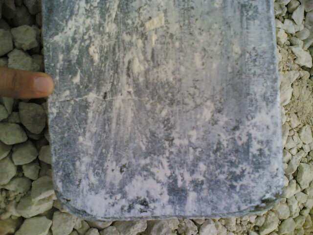

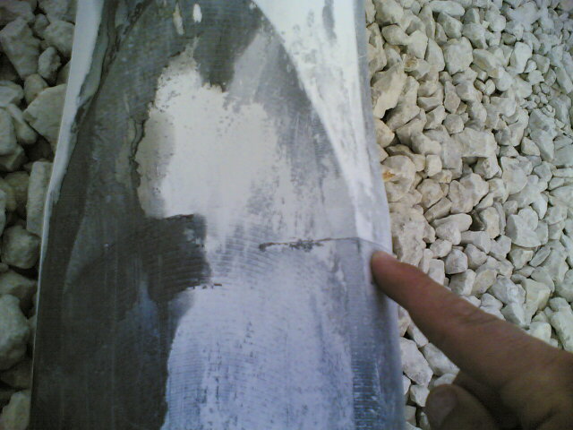

                                      Scusate se torno sui miei problemi , il Cat 160 si stà dimostrando parente del maledetto Cat140 che abbiamo avuto.
                                      Dopo neanche 150 ore martello perde olio da dentro la carcassa e la punta che ci è stata data in garanzia dopo quella " spellata" presenta un usura anomala sulla parte superiore e due venature trasversali dai lati verso il centro.
                                      Per lati intendo da destra e da sinistra e non come dovrebbe essere da dietro o davanti verso il centro se avesse lavorato male facendo continuamente leva.
                                      Mando le foto delle 2 venature, quella dell'usura è troppo grande e non so come ridurla per poterla spedire,ciao.

                                          Mamma mia che crepe questo dimostra che non sono macchine buone....mi comincio a preoccupare visto che nella cava di miei amici ne e' arrivato uno da qualche mese....vedremo..

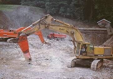

                                                  Piccolino il martello del 245 vero?
                                                  • #55
                                                    Cavolo!
                                                    Quanto peserà quell'affare?!

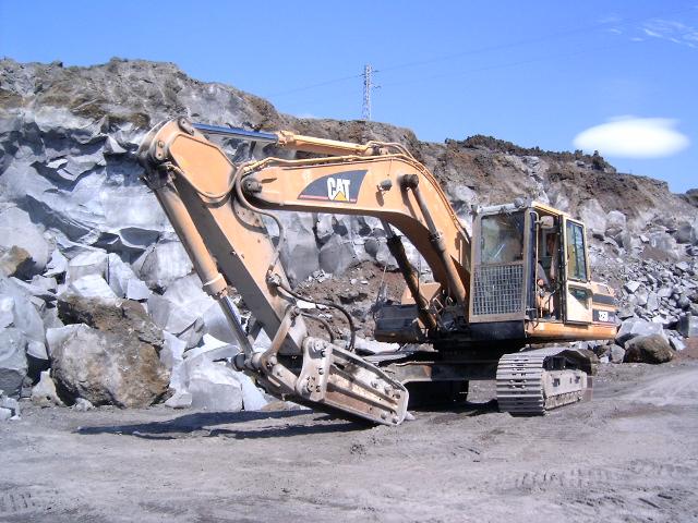

                                                        Belli grossi tutti e tre....ma quelli sul 385 che sella hanno?
                                                        PS:1000 messaggi!!!!!!!!
                                                        • #58
                                                          Pietro quello della tua foto e' un rammer g 130 ...e con l'escavatore che lo monta (peso-potenza e braccio ME) e' una bomba!!!!ma anche quello montato sul 385 non scherza e' un hb 7000 della atlas copco ....
                                                          il peso del rammer e' si 6600kg e quello dell' atlas di 7000kg...
                                                          Dave quella sella strana e' fatta cosi perche' l'escavatore usa un attacco rapido per velocizzare lo smontaggio e il montaggio delle attrezzature durante una giornata (magari dopo che ha finito di rompere dei blocchi smonta il martello e mette la benna per movimentare i massi)
                                                          due anni fa quando ho visto il krupp hm 4000 montato su un 375lme sono rimasto sconvolto per quanto era grosso (7400kg)...

                                                            ma non so cosa dirti ma se' ingrandisci la foto che ho messo visto che non si puo' piu' inserirle originali vedrai che c'e' scritto krupp
                                                            ti posso anche dire che dopo circa 2 giorni hanno spezzato in due la punta ben 3000 euro di ricambio ovviamente lavorando su granito ma si e' rotta in maniera non normale cioe' hanno fatto leva fra due blocchi di granito
                                                            la persona che vedi a lato la piu' alta quasi due metri e' il meccanico che ha montato i due 385B-385C che per il trasporto (strada max 2 metri di larghezza) erano tutti a pezzi
                                                            x attacco rapido hai ragione ma monta unn dente il 385 c ha la benna ma il trasporto viene fatto da 988G con blocchi da 50 -55 ton e da altri mezzi, ma prossimamente dovrebbe arrivare una 990
