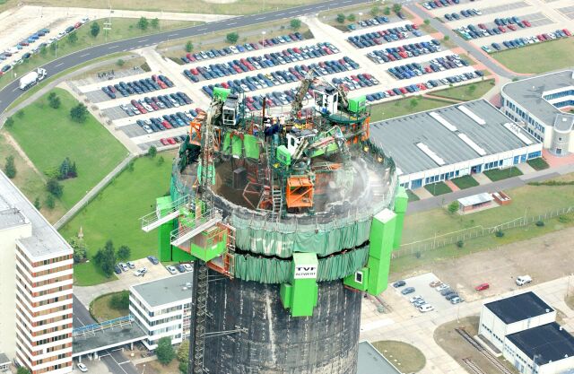

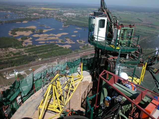

Altra demilizione interessante, è stata quella nel 2002 presso la centrale termoelettrica di Boxberg, nella Sassonia del Nord.Qui una ciminiera da 300mt. è stata demolita dalla azienda specializzata TVF ed è stata anche l'occasione per un doppio debutto: la piattaforma appositamente progettata e costruita, denominata TVF 3000, è stata calata a terra dal moncone di camino alto 60mt da una Demag TC2800 della Brandt (entrambe le macchine al primo lavoro).
La TC2800 era configurata con 54+36 SWSL con 160tons di SL e ha calato la TVF3000, che pesa circa 120tons, ad un raggio di 30mt.
La TVF3000 è una piattaforma con 3 escavatori con pinza da demolizione, in grado di aprirsi e chiudersi in modo da adattarsi al raggio delle ciminiere.Gabriele
il secondo che hai inserito
