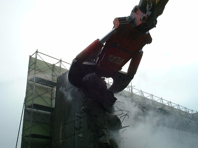

    ciao a tutti sapete chi produce queste mostruose pinze?
    con le scritte in giapponese mi è impossibile risalire a qualsiasi info utile
    questa foto è presa dal sito nabekai una ditta di demolizioni giapponese ciao e grazie

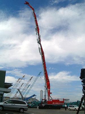

    L'escavatore che mezzo è?
      l'escavatore e' un kobelco sk 1600!
      ______________________________________
      Giorgio, BID MEMBER
        si un 1600 che ha ricevuto per aumentare la stabilità il carro di una gru tralicciata kobelco un vero mostro che arriva a 55 metri di altezza e mi sembra 120 ton di peso
          preferisco la macchina italiana pmi150 che fa 55metri

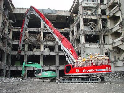

            ecco altre foto del mostriciattolo...
              Il nome Nabekai è l'abbreviazione del nome Watanabe Kaitai Kogyo, tra le più grandi imprese di demolizioni del Giappone. La Nabekai ha almeno due di queste macchine.
              Kobelco SK1000DW
              specifiche tecniche:
              Operating weight: 166.2 metric tons
              Maximum nibbler height: 50.86 meters
              Travel speed: 0.8 km per hour
              Engine Type: Isuzu 6WG1
              Engine output: 460 PS/1,800 rpm
              Nibbler model: KOBELCO KR1000LPR-2 (other nibblers available)
              Crushing force: 1,314 kN
              Maximum grab width: 1,000 mm

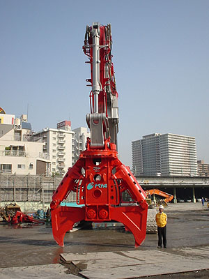

              Pinza demolitrice
              Kolbeco KR3000
              apertura 3 m,
              peso operativo 17t

                    un' altra osservazione non mi sembra che nelle nostre zone (europa) si usino pinze da demolizione primaria con la conformazione del tipo che si vede nelle foto , forse in giappone le costruzioni antisismiche sono molto resistenti e l'utilizzo di una primaaria a più denti tipo (cr mantovani) è meno produttiva su
                    c.a. molto duri

                            Beh...le Mantovani Benne non hanno aperture di 3 metri come la pinza Kobelco in questione.
                            Deduco che la scelta sia data dalle enormi dimensioni delle pareti in CLS da demolire(vedo da foto).
                            Se la pinza ha solo due punti di contatto con la struttura tutta la forza idraulica finisce lì, di conseguenza su quei due punti della struttura.
                            Se si hanno più denti invece la forza prodotta dai pistoni idraulici viene distribuita su più punti di contatto, quindi su più punti della struttura -->ne segue che la forza si dissipa su punti differenti.
                            Una forza se concentrata su due pounti penetra di più il materiale rispetto alla medesima forza scaricata su 4 o più punti.
                            Conseguenza:la pinza a due punte scassa di più di quella a 4.
                            Questo vale per certe categorie di demolizioni...
                            Dovrei aver imbroccato la questione.
                            Operatore...fiero di esserlo
                              penso anche io sia in questi termini ,e la forza concentrata solo in due punti permette di rompere anche dei solai o murature come quelle in foto.
                              ma hai visto lo spessore del solaio se fai un rapporto con il ponteggio che
                              sta dietro si prende paura , secondo me potrebbe toccare 80/100 cm
                              da noi è difficile vedere getti simili anche nelle fondazioni.
                              cmq vedendo altre foto di cantieri in giappone ci si rende conto di che strutture
                              hanno ,quantità di ferro e spessori incredibili, che credo siano difficili da abbattere con le macchine da 20 30 ton che spesso si usano da noi

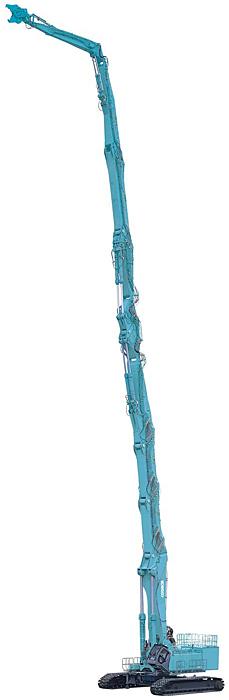

                                Novità : Kobelco SK 3500D,
                                altezza massima 65 metri con pinza KS1300TPR per acciaio, pinza KR1600TPR per cemento.
                                  e cosi hanno stracciato di 10 metri il record pmi . io certe volte mi chiedo a quanti metri arriveranno gli hrd .
                                  qualche anno fa parlare di 40 metri sembrava assurdo e invece guarda che quote che hanno raggiunto.
                                  sono curioso di vedere chi e quando verranno superati i 65 , spero che pmi ci stupisca con qualche altra macchina.
                                  in fondo considerando il peso del 150 hanno raggiunto un'altezza notevole con una macchina che a mio modesto parere è abbastanza compatta

                                          io la macchina della Kobelco in Giappone l'ho vista lavorare.
                                          è davvero mostruosa con quei due cilindri enormi, ma purtroppo è anche lentissima.
                                          desidererei aggiungere una foto scattata alla Nabekai: alla destra c'è Watanabe, proprietario della società, alla sua sinistra una persona che in tanti operatori del settore dovrebbero riconoscere.
                                          Ultima modifica di teone777; 12/02/2007, 18:41.
                                            intanto benvenuto
                                            ma sai che hai avuto una fortuna mostruosa a vedere un simile escavatore al lavoro .
                                            ma tu sei del settore immagino
                                              quello in foto non è il signor Conte di generalsmontaggi
                                                scoperto chi è è il responsabile del parco mezzi di generalsmontaggi.................................. ................
