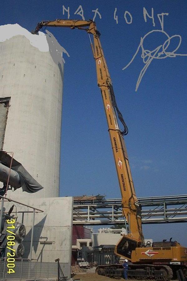

!!CMQ presto(APPENA CAPISCO COME FARE LA CARTELLA)metto le foto dello spina 3 dove si vede molto il 50m
,ha un serbatoi di gasolio da 1000L e uno di olio idraulico sempre da 1000L in punta(52m + 2m suplementari)) ha una potenza max di 400L a 350bar
,doppio impianto idraulico(uno utilizzato ed uno supplementare) spinto da 6 pompe di ritorno(Loman &...non ricordo),passiamo al carro,ha una apertura max senza stabilizzatori di 7.80m e una lunghezza di 10m e una zavorra di 227q...questa bestia possiede anche un inpianro di nebulizzazione dell'acqua in punta più una telecamera con monitor LCD in cabina e riscaldamento della cabina che funziona anche a motore spento..la cabina lascia molto a desiderare
ma recupera bene con un ottimo motore e un ottimo impianto idraulico
) e mi ha permesso di fare molte foto.
