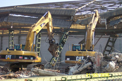

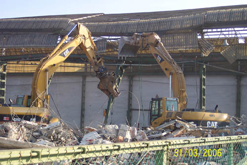

    Oggi ho assistito ad una demolizione di un capannone industriale a Brescia. Non so chi l'ha eseguita ma non mi è sembrata molto professionale e soprattutto mi è sembrata poco sicura. Non so. Vi allego un paio di foto. A mio parere invece di utilizzare un escavatore con pala tradizionale e un altro con il frantumatore sarebbe stato meglio utilizzare una cesoia, quantomeno per tagliare e demolire la parte di capannone in acciaio. Per demolirlo, invece hanno utilizzato il Cat con il frantumatore e il Cat con la benna cercando di trascinare a terra la sovrastruttura in acciaio. Tra le altre cose le macchine non avevano nemmeno le protezioni per la cabina. Avrei anche 2 video che mostrano la demolizione di parte della sovrastruttura in acciaio e di una parete di sostegno ma sono troppo pesanti da mettere nel forum.

      Il frantumatore aveva i coltelli per il taglio del ferro ma posizionati nella parte interna dell'attrezzo quindi per l'operatore era un'operazione molto laboriosa riuscire a posizionare l'attrezzo nel punto esatto dove voleva tagliare. Il taglio poi, e l'ho visto con i miei occhi, non era molto netto. infatti dopo dovevano tirare la struttura con la pala o il frantumatore per strappare i profili in acciaio.

              be non è una cosa rara demolire con la benna....purtroppo se non hai la cesoia o hai l'escavatore senza l'impianto per la pinza ti arrangi come puoi.
              cmq per le protezioni della cabina le hanno solo quelli che fanno solo demolizioni....penso che nei lavori normali disturbino parecchio la visuale.
              certo bisogna fare attenzione a non far cadere le macerie sulla macchina, con o senza protezione della cabina
              io sono dell'idea che le demolizioni non si improvvisano....bisogna studiare bene il tutto e anche l'operatore non deve essere il primo capitato ma uno in gamba...altrimenti farsi del male è più facile di cosa possa sembrare

                              be a giudicare dalle condizioni del penetratore del 325C col frantumatore...direi che sono abitutati a buttarsi la roba addosso....ci son più graffi che vernice.....
                              ho visto bracci molto più buoni sugli FE28......

                                  ma scusa???i cascinali vecchi solitamente hanno tutto il tetto in legno...kome fai a dire ke è meglio usare la benna????poi kon le attrezzature ke fanno oggi penso ke siano insostituibili nelle demolizioni e siano comunque rapidissime- poi devi pensare ke le macerie devi riutilizzarle e nn puoi lascir dentro di tutto quindi è importante pulirle da ferro legno e plastika....un ultima cosa...quando si prepara una demolizione vanno kiesti i permessi e devi contattare l'azienda del gas della corrente e dell'acqua ke si occupa di kiudere il tutto...nn è ke uno si fa 1 passeggiata a vedere se ci sono ankora i servizi attivi...
                                  cmq x i due 325 ke demoliskono.....avete xfettamente ragione!è poko sikuro senza il fogs poi le demolizioni in ferro son molto pericolose perchè movimentando putrelle se nn stai super attento ti vengono dentro in cabina...e kissà le bestemmie ke volano da quelle due cabine!!!!!è davvero komplicato tagliare il ferro col frantumatore...riesci bene se sono robe tipo i tondini ma sulle putrelle e lastre di lamiera è davvero dura!!!

                                      xme sono dei pazzi ad eseguire la demolizione a quell'altezza con il rischio di tirarsi adosso tutto xlo meno mettiti qualcosa sotto x alzarti e poi leggo tante discussioni sul forum riguardo la sicurezza e leggo certe risposte ma allora e tutta una farsa!!!!
                                        ma io non ci vedo nulla di strano.....un operatore in gamba non si fa certo casacare la baracca in testa.
                                        cmq capita di vedere macchine standard lavorare anche ad altezze maggiori senza alzarsi.

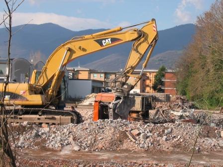

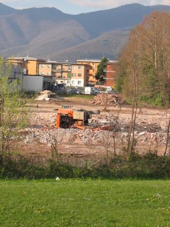

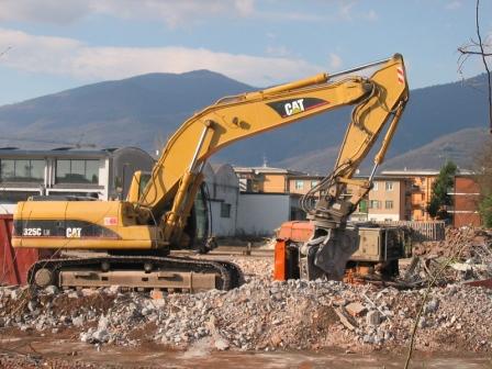

                                            In allegato vi metto un paio di immagini sempre relative alla demolizione a cui ho assistito.
                                            Vi sembra il modo di "parcheggiare" un Cat 325 anche solo per una pausa pranzo di un'oretta? Non si potrebbe danneggiare in qualche modo oltre ad essere una posizione pericolosa e poco sicura?

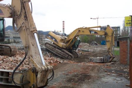

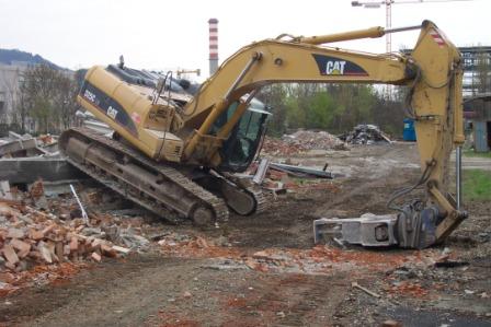

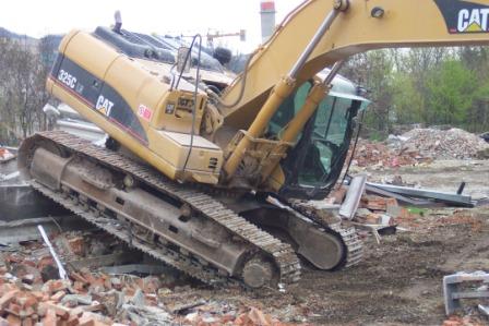

                                              Il risultato della scarsa sicurezza?
                                              In allegato delle immagini significative.

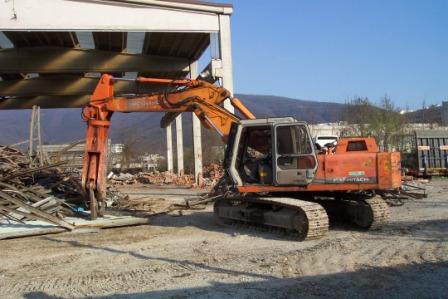

                                              Una volta demolite quasi tutte le strutture sul cantiere è apparso un escavatore Fiat Hitachi FH 200..munito di cesoia. Il modo con cui è stato utilizzato non è stato però dei migliori come si può vedere. Infatti, oltre a non essere stato utilizzato per tagliare le strutture in metallo del capannone (che ricordo sono state tagliate con il frantumatore e trascinate a terra con la benna) quando ancora erano in opera ma solo per sminuzzarle una volta a terra (per caricarle sugli autocarri), a causa di una errata manovra o errore nell'utilizzo si è ribaltato. Non ho assistito in diretta alla scena ma so che comunque, per fortuna, l'operatore non ha subito conseguenze. Che ne dite? E'la conseguenza di poca professionalità e sicurezza?

                                                Le demolizioni sono uno dei lavori piu' pericolosi che si possono fare...vanno utilizzati degli operatori esperti che conoscono i vari modi per demolire e macchine adeguate alla dimensione della demolizione....
                                                il 325 parcheggiato in quel modo non e' in una posizione "pericolosa" certo se lo parcheggiava normalmente sarebbe stato meglio...
                                                Molte ditte non tanto grandi a costo di fare dei lavori ( quindi con prezzi anche piu' bassi) utilizzano macchine non adatte al lavoro rischiando (basta vedere il fh200.2 )...
                                                  certo che ribaltarsi così lavorando sul piano non è roba da tutti i giorni.
                                                  il fiat con la cesoia sarà stato di qualche ditta di recupero rottami che lo ha usato per tagliare le travi ad una lungezza adeguata "pronto al forno", per quello che è apparso dopo.
                                                    L'escavatore con la cesoia era proprio di una ditta di recupero rottami che lavorava associata all'impresa che ha eseguito la demolizione vera e propria.
                                                    Per quanto riguarda il 325 parcheggiato come si vede dalla foto intendevo dire che era, secondo me, in una posizione pericolosa per la macchina stessa e i suoi componenti. L'ho visto da vicino e vi assicuro che il carro era veramente messo male in quanto appoggiato appena per una minima parte su quella trave in calcestruzzo.

                                                          riguardo la posizione di quel 325 parcheggiato male.....
                                                          quella è la posizione classica per far uscire dal gruppo ralla acqua o olio,, probabilmente o gli ha dato una sciacquatina per togliere lo sporco o si è rotto qualche tubo....e così l'olio va per terra
                                                            Sinceramente non sapevo che potessere essere una posizione utilizzata per fare della manutenzione. Per quello che ho visto l'operatore non si è messo a lavorare al gruppo ralla ma l'ha semplicemente lasciato così. Probabilmente comunque hai ragione tu, magari ha fatto colare per terra l'olio. Grazie per l'info molto utile. Secondo te, però, il carro se lasciato così non è messo male e eccessivamente in tensione? Non si può danneggiare?
