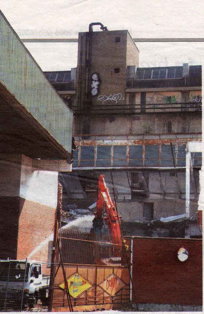

    cmq vi allego la foto presa dal giornale
    lo stabilimento in questione è una cantina chiusa da parecchi anni, altezza ad occhio sui 15-18m, perimetro sui 200-300m per lato.
    area coperta direi almeno un 3-4 volte l'ormai famoso mulino Valente.
    guardate un po' l'escavatore rosso.... chi sarà mai?
    inizialmente avrei detto Armofer....però guradando bene la foto mi sembrerebbe un Hitachi e non mi pare che loro ne abbiano
    nel week end verò di andare a fare qualche foto anche al complesso da abbattere oltre che alle macchine
    foto tratta dal settimanale Gazzetta D'Alba

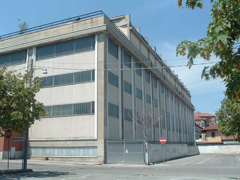

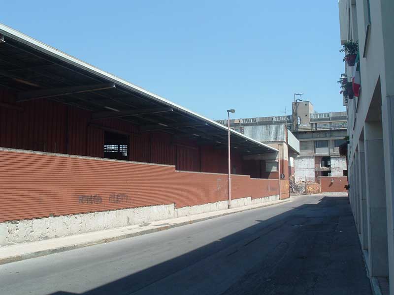

        oggi sono andato a visitare il cantiere
        dico subito che l'escavatore da fuori non l'ho visto....probabilmente o l'han lasciato nel cortile interno allo stabilimento o dentro qualche capannone
        cmq ho fatto qualche foto al complesso da demolire
        grossomodo copre un area più o meno rettangolare di larghezza sui 200m e lunghezza totale di 300-400m
        ci sono tutti capannoni attorno con un piazzale interno nenache troppo grande.
        le costruzioni variano dai 7-8m di altezza dei capannoni più bassi e delle tettoie (i piazzali sono quasi interamente coperti) ai 16-18m (stimati da me) dei capannoni dietro.
        vi metto le foto così capite meglio.
        il cancello era socchiuso ma per stavolta ho preferito non entrare dentro

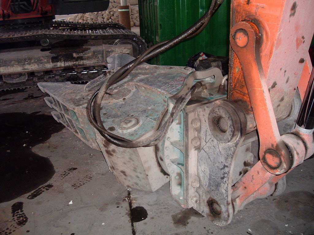

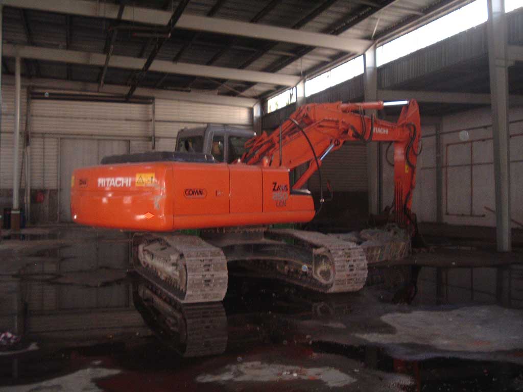

                ora un paio di foto dei lavori e dello Zaxis 250 con carro da 3m dotato di pinza, frantumatore e benna (traltro senza attacco rapido )

                    Piccolo O.T. da frigoristi: se noti nella seconda foto del messaggio 5 si vedono le tubazione isolate (nere) del glicole che salgono sopra alla torre....significa che li dentro c'erano le vasche del vino

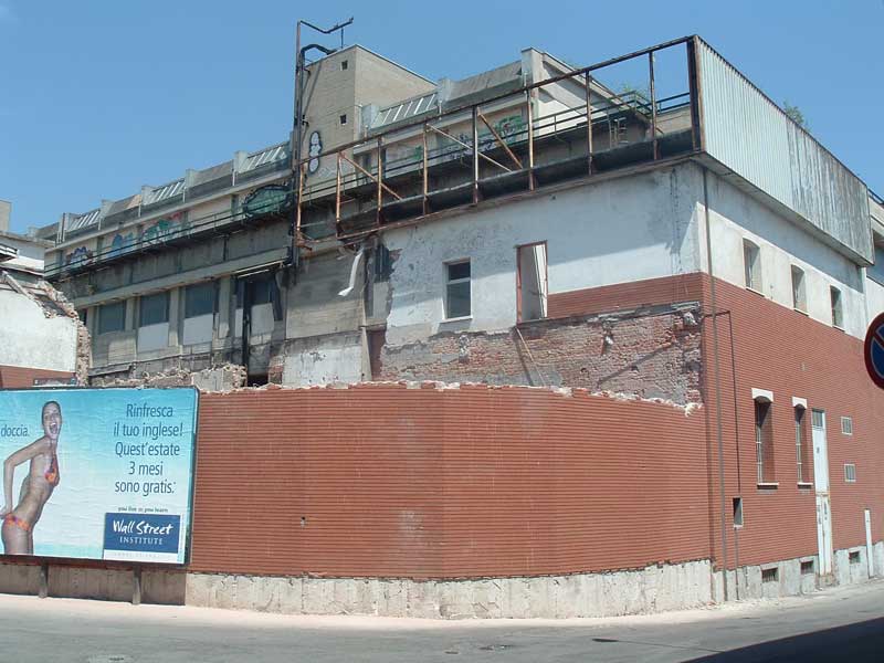

                                        oggi ho approfittato delle ferie per andare a dare un'occhiata alla demolizione...
                                        ho fatto un po' di foto....non son granchè perchè pioveva
                                        cmq queste 2 vi mostrano lo stato attuale della demolizione...direi a buon punto. confrontate un po' con le prime foto che ho postato
                                        per ora c'è sempre solo lo ZX250 che si sta rosicchiando un po' di solette da 40-50cm di spessore

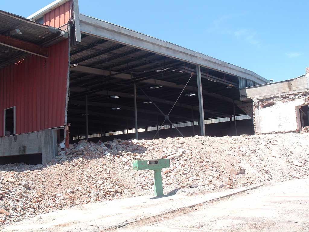

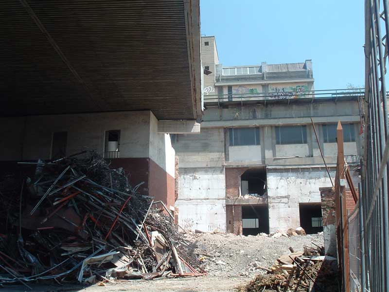

                                                  dunque la demolizione direi che più o meno è a metà....
                                                  hanno già abbattuto dei capannoni in mattoni e cls bassi, smontato con l'autogru i capannoni e le tettoie in ferro.
                                                  poi hanno demolito una parte delle solette
                                                  che si trovavano sotto i capannoni in ferro (per capirci dove ci sono gli escavatori ala lavoro)
                                                  rimane da abbattere quel capannone alto circa 15-20m che si vede sul fondo nelle ultime foto, la soletta da 2m di spessore che si trova sotto quel capannone e le vasche in cls interrate che ci sono sotto la famosa soletta.
                                                  dove stan demolendo adesso il piano interrato è formato da pilastri in cls da circa 50x50cm, sopra poggiano travi in cls da 50x50cm e sopra a tutto c'è la soletta in cls da 40cm con dei bei ferri che saranno da 22mm ad occhio. poi ci sono vari muri di tamponamento in mattoni.
                                                  purtroppo foto della pinza del 285 non ne ho. il frantumatore dell'Hitachi lo vedi in una delle prime foto che ho messo. le foto alle pinze contavo di andarle a fare oggi ma non ho avuto tempo....quindi andrò se riseco sabato o domenica prox

                                                      oggi è sabato..altra visitina al cantiere....
                                                      purtroppo foto pochine...le macchine era in un luogo poco visibile da fuori
                                                      cmq eccono qui alcune
                                                      le macchine al lavoro si vedevano poco o niente...in compenso le ho fotografate parcheggiate in pausa caffè.
                                                      attulamente hanno demolito un'altra campata di soletta, quindi ce ne dovrebbero essere altre 2 credo
