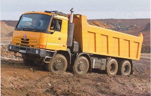

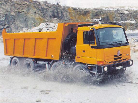

Inoltre, vengono commercializzati con gommoni singoli 18 R 22,5 per "galleggiare" meglio su fondi molli...
