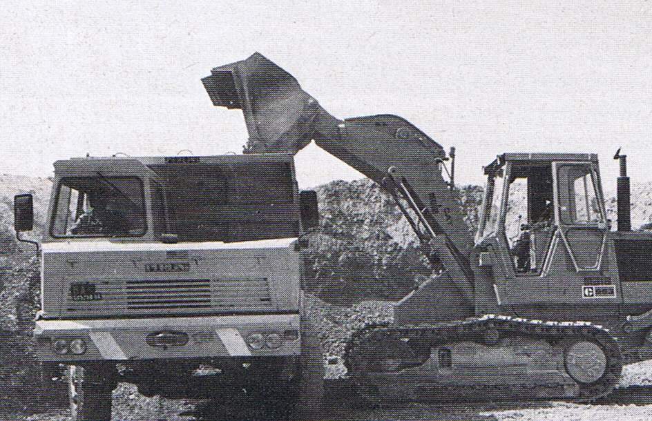

      Volevo chiedervi, ho visto la foto di un Perlini t-15 targato come un normale autocarro circolante su strada! La foto risale al 1984, quindi mi chiedo ma una volta i dumper potevano circolare anche su strada?

          Quindi secondo te dato l'ingombro ridotto,(2,50) un vecchio Perlini t-15 può girare per strada se targato?
            no a meno che non sia un veicolo nuovo (euro 4 intendo) e che la Perlini lo abbia omologato in Italia
              E' uscito per caso un decreto di radiazione specifico per il T15?
              Se è in regola con le revisioni, per quale motivo non può più circolare visto che circolano ancora tranquillamente autocarri ben più datati?
                io ho visto un DP363 che sarà largo 3 metri o forse anche qualcosina in più, che ha ancora i cartelli trasporto eccezionale
                non ha la targa, ma essendo una macchian comprata usata non escluderei che un tempo fosse targato
                altrimenti la scritta trasporto eccezionale non avrebbe un gran senso

                  Se è già targato e sta nei 2,5 metri, può circolare

                                        Ragazzi questa è la foto incriminata!!! Come vedete il dumper è targato!!! Quindi?

                                              x rispondere a Pietro: essendo il Perlini targato e immagino a posto con revisioni etc., claro che può circolare, rispettando i limiti di peso di cui sopra
                                                proprio questa estate ho incrociato a Fasano (BR) un Perlini T15 targato e circolante su strada a pieno carico..... percorreva un tratto di strada provinciale che collega la cava all'impianto di frantumazione e betonaggio.

                                                    il T15 era un semplice autocarro 4 x 2 paro paro all'astra BM 20, questa però, 6 x4 che poteva circolare a 330 qli pc.
                                                      Dimentichi, caro Junker, che dell'Astra son esistiti, al tempo dei Perlini T15, dei veicoli a 2 assi.. ed allora,quando vennero omologati i Perlini e gli Astra, la legge sugli M.O., non esisteva.. e per molte ditte tipo la mia, covenva piu avere dei T15 che avevano un PTT di 16 ton.. che non un 682 che legalmente poteva caricare meno, e poi, come detto da te, a quei tempi il verbale per il sovraccarico era di 40mila lire (ne ho portati tantissimi a casa io..ma meglio quello che un ritiro di libretto o di patente). In merito a te, Ivo, non è il discorso chre non ti si vuole, ma ci sta gente, su sto forum, che piacca o meno a chi comanda, che si è stancata di sentire chiacchiere a vanvera e voltabandiera dei vari "sapientoni-sottuttoio " , che alla prima gaffe che fanno si scagliano contro gli altri.. io prima come moderatore ed ira da semplice membro, ho sempre chiesto un po di serietà.. ma almeno io se affermo na cosa resta quella, ne discuto.. ma non dico na cosa, poi vedo che non va e la cambio e poi la ricambio ancora... sarà che forse dopo quasi 30 anni nel settore ne ho viste e ne so troppe.... ma onestamente, prima di scrivere certe cose riflettete(tipo che gli Astra Monoposto so nati per l'Africa... cosa improbabile, visto che i "monoposto" sono già dei forni crematori in Italia.. figurati in Africa...)..Grazie per la collaborazione!!!è

                                                        Giusto Track; non ricordo bene se la sigla era il 22 ma comunque era quella la concezione.
                                                        Fabbrica a prodotto finito, diverso da fabbrica autocarro/allestitore.
