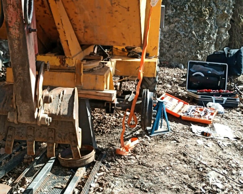

ID:	1284631 Eccomi quindi ad aggiornarvi. Il dumper Silla finalmente cammina 4x4. Chiedo scusa intanto per non aver risposto subito e ringrazio per i suggerimenti. Purtroppo le notifiche non mi giongono via mail quindi non sapevo che qualcuno avesse scritto su questo argomento. Scrivo qui perche dopo aver trovato il fornitore ufficiale della copoia conica corona pignone che e' la ditta Tamarri che tramite i disegni mi ha fatto una offerta ufficiale molto dettagliata ma purtroppo estremamente onerosa andando a pareggiare il valore di tutto il dumper. Per questo motivo ho deciso di non proseguiresu tale strada. Ho continuato a cercare ponti completi su ebay sperando di riuscire ad incappare in qualcosa di utile. Misurato con precisione il rapporto di riduzione , alzando il ponte posteriore sterzante e contando i giri dell'albero ad ogni giro di entrambe le ruote in sincronia, ho verificato che tale rapporto era di 4,3 :1 quindi ho avuto la fortuna di incocciare in un venditore di ricambi auto usati che ha fornito il numero denti corona pignone di un assale completo del Grand Vitara prima serie FT 1998 2006. 43 denti corona 10 denti pignone. BINGO Con soli 280 euro l'ho ricevuto direttamente a casa . Ho iniziato a costruire i supporti copiandoli dal vecchio assale e ho verificato freni e adattato la flangia di accoppiamento con l'albero. Inoltre ho dovuto accorciare l'albero di trasmissione di 5 cm e montare rovesciato tutto l'assale per invertire il senso di rotazione. Avrei potuto forse rovesciare solo la coppa ingranaggi del differenziale ma non volevo ​​​​​​​​eccedere coi lavori col rischio di non uscirne piu. Ho verificato che rovesciando sottosopra il differenziale ci fosse sempre una corretta lubrificazione degli ingranaggi interni.. A montaggio ultimato, dopo aver collegatomle linee freni idraulico e meccanico ho sollevato il lato destro e verificato che innestandomla marcia , le ruote effettivamente girassero sincrone tra avanti e retro. E cosi e'. Altro colpo fortunato e' stato che i cerchioni si sono adattati quasi perfettamente ai tamburi del vitara. Stessa distanza dei 5 perni di fissaggio ruota. Anche se di diametro 10mm anziche 14. I dadi conici hanno compensato la mancanza e per l'uso che ne devo fare io , la cosa e' assolutamente perfetta. Il dumper ha fatto altre 10 ore di lavoro svolgendo la sua funzione molto meglio di prima. Ora supera qualsiasi dislivello anche accidentato e sterza molto meglio e anche il motore sforza meno. image widget
