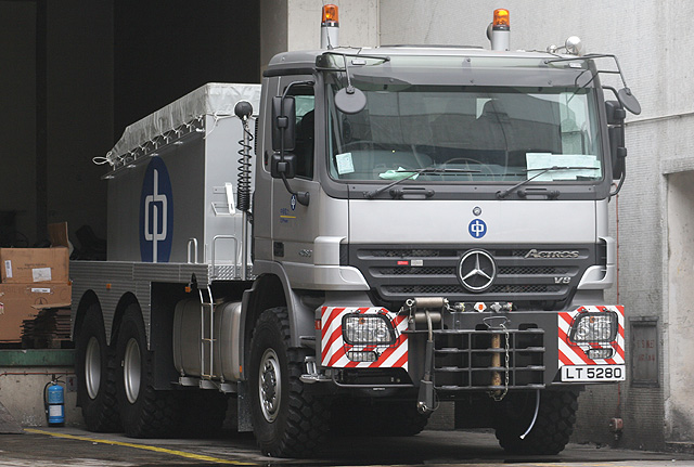

any iveco truck have v8 engine in euro 4-5?

    Buongiorno, a Natale capisco gli svarioni dovuti allo spumante, ma stamattina, nel vedere sto topic ho avuto paura che le troppe uova di ciccolato mangiate mi abbiano fatto avere le visioni.. si parla di motore V8 sotto gli Iveco (argomento gia trattato caro Ivecofans.. ieri ti era stato "suggerito" di cercare prima di aprire topic...)e la foto ritrae un Actros cinese Troppa cioccolata da parte mia? O qui qualcuno sta dando i numeri e vuole mettersi stupidamente in mostra?

        Vorreste dire che non è un Actros? Eppure a me sembrava .. Mi sa che devo contattate un buon oculista allora oppure mangiare meno cioccolata
        Certo che, come suggeritomi da Busdriver, se a Stuttgart leggono na cosa cosi gli piglia un accidenti... Ma non è che sarà un rarissimo Trakker della serie DB.. oppuree un Db con motore V8 Cursor Iveco? Fermate le mie farneticazioni, datemi delle certezze, prima che ne venga fuori un Renault a propulsione nucleare o un Volkswagen motorizzato Iveco (cosa in parte vera.. dato che i Commander montano i Cummins) ...
        Pero' a ben riflettere uno che si chiam Ivecofans.. che confonde un Actros con un Iveco

          io so cos'è: è un Trakker con cabina sostituita

            Scusa, ed allora non andrebbe nei camion taroccati? Oddio mio!!!! Basta, che mo mi scoppia la pancia dal ridere...(non ho mangiato tanto)
