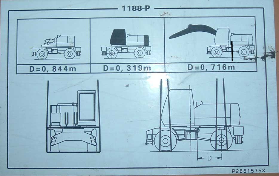

                              guardate un po' questa targhetta riportata su un escavatore gommato.
                              nell'ultima figura ho tracciato una riga nera nel punto in cui dovrebbe trovarsi il baricentro del mezzo (stando alla misura riportata sotto).
                              se ci aggiungiamo ancora il peso del penetratore + benna il baricentro si troverà più o meno a metà del carro.
                              quindi alla fin fine il peso resta distribuito abbastanza euqamente tra davati e dietro del rimorchio.
