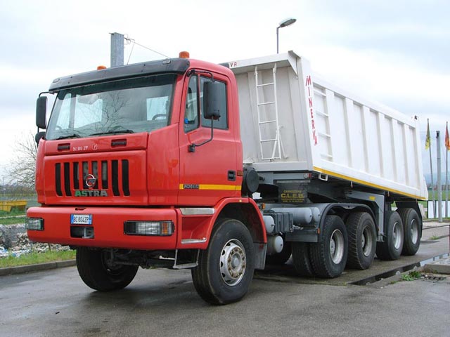

Non credo che si considerato mezzo d'opera...quindi il limite di massa è 40 ton...
Semirimorchi Pellicano
L'unico motivo che si sostituisca la ralla ad un trattore 4x2 per agganciare un Pellicano è per avere un mezzo particolarmente corto? Ma allora facendo così e perdendo i vantaggi del M.O. non era meglio usare un 8x4? Anche perchè facendo così il trattore è esclusivamente dedicato al Pellicano. E della stabilità cosa ne pensate di un 4x2 con il Pellicano? In discarica bisogna stare molto attenti anche con il rimorchio a 3 assi!

Pensavo ad un eventuale spostamento della ralla in avanti, vista la diversa posizione in un trattore 4x2 rispetto ad un 6x4, per accorciare il complesso. Ma pensandoci meglio lo spostamento della ralla modificherebbe la distribuzione dei pesi sul trattore, andando a gravare troppo sull'anteriore.
x Rex
La ralla diversa dovrebbe essere necessaria perché il perno dei mezzi d'opera è più grande di diametro; la misura esatta non la ricordo, ma da qualche parte nel forum se n'era parlato.
il perno ralla dei mezzi d'opera è da 3,5 pollici, contro i 2 pollici (mi pare ) degli stradali
cmq una combinazione del genere ha sia vantaggi che svantaggi rispetto al MO 4 assi
svantaggi:
serve la patente E per guidarlo
avendo un solo asse motore ha meno motricità
ha 2 gomme in più (14 contro 12)
meno stabilità nella fase di ribaltamento
vantaggi
maggiore manovrabilità ( la lunghezza è di poco superiore al 4 assi, però c'è lo snodo in mezzo)
minori tasse (non c'è l'indennizzo di usura strade)
limiti di velocità più alti
portata inferiore (110q di Pellicano + 70q di trattore sono 180q di tara contro i 150 di un 4 assi. però la tara potrebbe essere quasi uguale, se si usasse un semi più leggero del Pellicano)Fede, BID Division Member
purtroppo quel trattore potrà agganciare solo il Pellicano, dato che la ralla è stata sostituita...al limite un carrellone MO. se non che si cambi il perno ralla del semiromorchio, che non so neanche se sia legalmente possibile, e poi quel semirimorchio resterebbe poi inutilizzabile dagli altri trattori
io l'unico dato sulla tara del Pellicano che ho viene da un vecchio tuttotrasporti dove lo davano per 115q cifra che sinceramente mi sembra esagerata, dato che la maggioranza dei semi MO pesa sugli 80-90qFede, BID Division Member
Io sul TTS del 1985/86, ho trovato 92q.li per il Pellicano, e 120 per il Bisonte.
Però negli anni, hanno modificato il tipo di sospensioni, e la forma del cassone, quindi dipenderà anche dall' anno di costruzione.
In merito al perno ralla, il tuo discorso è giusto, ma qui dalle mie parti, circola un Man 33 464 M.O. a cui agganciano i seguenti rimorchi: trilaterale Adige M.O. carrellone Ctc 3 assi, betoniera Cifa (avevo anche messo la foto nell' argomento betoniere), semirimorchio cassonato 2 assi adige con sponde in alluminio.
Se poi uno di questi agganciamenti è irregolare, non se ne preoccupano più di tanto.
molto probabilmente hanno sostituito il perno del semirimorchio,cosa tecnicamente abbastanza facile da fare in officina,e tecnicamente legale,se non ricordo male una volta tutti i semirimorchi dovevano avere l'agganciamento al trattore adesso questa norma vale solamente per i mezzi d'opera quando viaggiano con i pesi nulla vieta di poter agganciare semirimorchi normali a patto che vengano rispettate le normative di pesi e dimensioni del codice della strada
Io non so se hanno modificato il perno o no, però la ditta che utilizzava il pellicano 2 assi con un trattore scania 141 4x2 poi attaccava il carellone allo scania, quando hanno venduto il 141 e hanno preso il 143 hanno utilizzato lo stesso carellone e alcune volte anche il pellicano e quindi non penso ci siano state modifiche; in più il pellicano quando è stato venduto e stato attaccato ad un trattore 4x2 della renault (e trasportato fin li con un altro 143 che non era della ditta) quindi secondo me era nato per formare un mezzo 4 assi e non aveva modifiche del perno...questa è la mia idea dopo aver visto queste cose con i miei occhi...ciao a tutti
Dêmolition, come sempre si parla senza essere certi delle cose, se le cose stanno cosi' quello era un Pellicano Stradale che poteva essere trainato da uu trattore normale...possibilmente 6x2 per le 44ton...(cosa che era possibile solo con i 220-35 e trattori di uguale classe di potenza..ma a quei tempi, il sovraccarico non era un problema..) risolto il problema, senza scervellarsi...
Allora era un pellicano stradale, se avrò l'occasione di parlare con chi l'usava mi farò dire se hanno fatto modifiche o altro, ma il 143 lo usano con un'altro carellone acquistato alcuni mesi fa e l'altro scania che ha usano (sempre 143) utilizzava un ribaltabile zorzi,per un periodo ha attaccato il pellicano e adesso ha un carellone nuovo e un'altro semi della zorzi, per questo dico che non ci siano state modifiche, poi booh io ho detto la mia...alla fine potrebbe essere uno stradale come detto da trakker e quindi il dubbio è risolto...ciao a tutti
Il Pellicano attaccato al Renault è un modello relativamente recente, direi post 1985, mentre quello attaccato al 220-35 è uno dei primi con i gommoni singoli 18x22.5" del 1978-79. Tutto questo non esclude cmq che, su richiesta, siano stati fatti dei Pellicano stradali oppure che, come dice Busdriver, sia stato sostituito il perno.
Secondo me, quello è lo "stradale", checchè ne diciate, non credo abbian sostituito il perno, visto che sin dall'inizio quel semirimorchio è stato trainato sempre da trattori "stradali"(mi sembra che cosi sia stato detto).. Perchè la Minerva la versione stradale la costrui' ancora per tempo dopo l'uscita della versione M.O. e comunque lascio' la scritta Pellicano anche su quelli stradali nonostante se su listino aveva un altro nome.. E posso garantirvelo... (esperienza commerciale diretta)..
P.s... io non capisco perchè per forza, solo perchè vi sembra una cosa inusuale, quel semirimorchio debba essere stato modificato....Ultima modifica di Trakker; 05/01/2007, 13:23.
