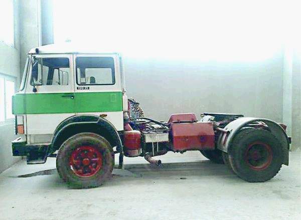

  • Originalmente inviato da Friz Visualizza messaggio
    ora domandone per gli esperti.....
    questo è un dilemma che mi tormenta da un po'...guradate la foto...
    dalla targa mi risulta PTT di 180q e motore 13798cc da 260CV
    io camion con quel motore e ptt 180q conosco: 619N1, 170NC26, 190F26, 180-26
    scarterei il 619 con cabina sostituita perchè non mi ispira. il 180-26 trilex che io sappia non esisteva.
    quindi rimangono in ballottaggio 170NC26 con cabina sostituita o 190F26.
    dalla cabina sembra un 190F26, ma sinceramente li ho sempre visti cabina lunga, e cabina corta non so neanche se li facessero. a parte il fatto che quella cabina sembra di un 159NC20....
    booooh a voi l'aruda sentenza
    P.S: boiata dell'ultimo minuto....mi sembra di intravedere dei parafanghi filo cabina...forse un ex svizzero?
    E' difficile stabilire che quale motore e telaio nasconda quella sigla, a vedere la foto si notano innanzitutto il trilex del tipo montato sotto i 170/190 costruiti fino all'82 quando furono sostituiti da quelli del 190/38 diversi per forgiatura, il box del filtro aria e montato verticalmente ed è un'esclusiva del vecchi 170/190 citati prima così come il camino d'aspirazione, il buco sotto la cabina indica che non monta il V8 altrimenti gli spazi sarebbero stati occupati dal collettore sinistro, la cabine è stata sicuramente sottoposta a restyling ed escludo la sostituzione con una corta del 180/26 in quanto le maniglie erano montate in modo diverso e le frecce erano piccole e non contenevano le luci di posizione che nel 180/26 erano contenute nei fari anteriori. In conclusione penso si tratti di un 190/26 (reimportato in quando in italia i cabina corta non venivano commercializzati) con cabina restylizzata con componenti 190/38
    Mio padre ha posseduto dal 1982 al 1990 un 190/35 trattore agganciato ad un semirimorchio collo d'oca adige per trasporto cemento sfuso, se devo essere sincero non è stato un grande veicolo, i difetti maggiori riguardavano il consumi 1,5 km litro (sempre però con 44 t sul groppone), rumoroso (2400 giri minuto erano troppi per un motore di quella cubatura), collettori e scarico non adeguati alla cilindrata, il motore in salita scaldava, i freni erano poco modulabili e quelli del ponte posteriori non andavano proprio, le valvole hanno ceduto per ben 2 volte e la seconda volta hanno causato anche la sostituzione dell'albero motore, la cabina veniva divorata dalla ruggine con frequenti visite in carrozzeria, l'unica cosa che non ha mai avuto problemi (preciso che il veicolo era stato immatricolato nel 1979 e tuttora in servizio ed ha accumulato 2.500.000 km) è il fuller. Prima del 190F35 (la vera sigla) in famiglia abbiamo avuto un 690N1 4 assi con rimorchio 4 assi, ma il migliore in assoluto ed indimenticabile è stato il 180NC anchesso 4 assi con rimorchio 4 assi ereditado dal 690. Ricordo l'emozione di quando ero bambino ed in estate accompavo mio padre nei suoi viaggi, le strade di montagna affrontate a pieno carico a 5 kmh con il motore che sembrava esplodere tanto faceva rumore. Cmq per tornare in argomento il 190 è stata un'evoluzione del 170 del quale ha ereditato telaio e motori, 2 per la precisione il 6 cilindri con 260 CV di derivazione 180 ed il V8 con due livelli di potenza ovvero 330 e 352 Cv li differenziava solo una diversa taratura della pompa di iniezione (al primo intervento dal pompista i 33 divenivano tutti 35), i cambi 8 marce derivazione 180 per il 6L e 13 marce fuller per i V8 poche anche le versioni telaistiche solo due assi per i telai cabinati ed un solo passo per i trattori. Ci sono state molte variati destinate ai mercati esteri come il 190F36 che montava un V10 18.000 cc raffreddato ad aria derivazione Magirus deutz che montava i cerchi a disco e balestre paraboliche qualche esemplare è rientrato con il mercato parallelo degli anni 80.

      • ma sto tetto non è troppo alto? A me sembra di vedere la classica saldatura delle cabine lunghe
        • Infatti il 190F26/F35 cabina corta montarono una cabina particolare, per questo sono rarissimi.. erano in parte realizzate con i lamierati delle cabine lunghe e tagliate in assemblaggio in Fiat al cpntrario del 330 che montava la cabina classica a tetto ad altezza pari parabrezza.. quella sarebbe la versione cabina corta "francese".. infatti i primi 180-26/180-24 montarono sta cabina e poi successivamente le cabine Magirus-Unic.. non era una cabina di 330, che pöi montarono invece con l'uscita della serie Turbo...Insomma 190F26/35 cabina corta erano un bel calderone..(erano in realtà delle macchine Unic PC) e quindi avevano delle cabine particolari, inoltre da non dimenticare che di quella cabina esistettero alneno na 30na di versioni diverse... (per i ricambi c'era da impazzire)
