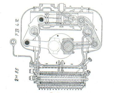

            Altro tipo di motore diesel 2t con due pistoni ogni cilindro montato sulla trattrice Ansaldo Fossati FB4R (motore Breda 2H88)
            • 6ro
              Esperto MO e Camion d'Epoca
              • 03/01/2005
              • 592
              #36
              Bravo ralfg..bello lo schema! sapevo che Breda aveva costruito motori diesel 2T per usi diversi pesanti..sperimentati anche in campo ferroviario ma con esiti negativi.
              6ro ricerche
              • Barnaba
                Esperto Cava Cantiere
                • 19/01/2004
                • 3090
                #37
                x 6Ro
                si, ok, tutto chiaro. Non capivo il discorso di Junker sulla pompa e lo stantuffo superiore al pistone.
                xRalfg
                accidenti che motore strano che è anche questo!
                Cosa è quella cosa strana rotonda posta in testa, comandata da un manovellismo contrapposto a quello del pistone?
                • ralfg
                  • 04/12/2004
                  • 602
                  #38
                  Questo motore in campo agricolo ha avuto un discreto successo, veniva montato anche su una mietitrebbia, sviluppava 50cv e uno dei pregi principali (come recita il manuale da cui ho tratto il documento) era l'assenza di vibrazioni, dovute al fatto che il moto alternato e contrapposto dei pistoni le annullava, inoltre il compressore "roots" forniva una leggera sovralimentazione che ne aumentava il rendimento.
                  Il concetto era semplice, quando i due pistoni erano in posizione distante, aprivano rispettivamente le luci di alimentazione e le luci di scarico, il compressore creava una corrente unidirezionale che ripuliva la camera di combustione e riempiva il successivo ciclo alla pressione di 0,400 kg./cm2.
                  • ralfg
                    • 04/12/2004
                    • 602
                    #39
                    Barnaba, non capisco cosa intendi, comunque i pistoni sono due (anzi quattro, gli altri sono dietro), le manovelle servono a trasmettere il moto alternato all'albero motore che e' posto sotto i cilindri.
                    • Barnaba
                      • 19/01/2004
                      • 3090
                      #40
                      Ok, non ci avevo capito nulla! Quello di destra non mi pareva un pistone.
                      Io mi riferivo a quella cosa rotonda che nel disegno è all'interno del pistone di destra e che sembra possa muoversi in un vano più grande.
                      Addirittura montava un compressore roots? Interessante.

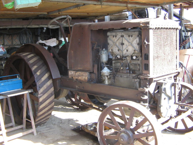

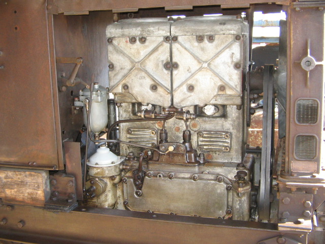

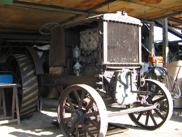

                        motore Junker
                        Oggi sono steto dai miei amici, il motore junker non parte, gli hanno addirittura attaccato una cinghia alla puleggia del motorino d' avviamento mossa da un motore bicilindrico diesel Slanzi, ma fa' solo qualche fumata (secondo me' di questo passo rompono irrimediabilmente qualcosa!), il trattore e' dotato anche di avviatore ad inerzia del Lancia 3ro, ho provato anch'io, ma dopo che si e' avviato il volano anche con la seconda velocita', non lo si riesce a farlo ingranare al motore!
                        • junker
                          • 05/12/2004
                          • 1240
                          #42
                          Ralfg, l' avviatore ad inerzia ( lo stesso per tutti i tipi di ro, questo in foto non ha la manovella originale) ha anche una specia di frizione/parastrappi per evitare rotture dovute ad eventuale inceppamento del motore quindi, se non parte con l'inerzia, potrebbe essere dovuto ad un eventuale slittamento di questa frizione,
                          e/o insufficente avanzamento dell'albero di forza dell'avviatore contro il collo d'oca.
                          Ma se come dici, non parte anche con l'ausilio di un motore d'avviamento, stoppare il tutto e fare questi controlli, onde , come giustamente dici, evitare di sbranare tutto:
                          Controllare pressione in camera scoppio dal foro iniettore ( tenuta pistoni)
                          Controllare pressione iniezione e buona polverizzazione iniezione, oltre che naturalmente il giusto tempo dell'iniezione.
                          Pulizia accurata dei travasi, sia scarico e carico, ed importantissimo, tenuta
                          pressione stantuffi lavaggio/compressione/aspirazione aria e buon funzionamento/tenuta delle valvole di ritenuta in testa perchè basta che una di questa soffi che il motore non lo metti in moto neanche piangendo.
                          Per assurdo, quest'ultima è la parte più delicata.
                          Ciao e buona Domenica
                          Junker.
