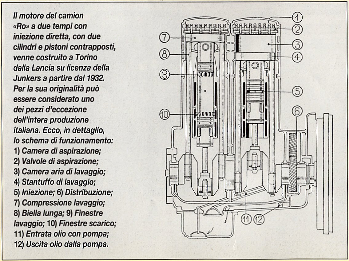

                                                    Spaccato motore Ro diesel e motore Ro benzina
                                                    • 6ro

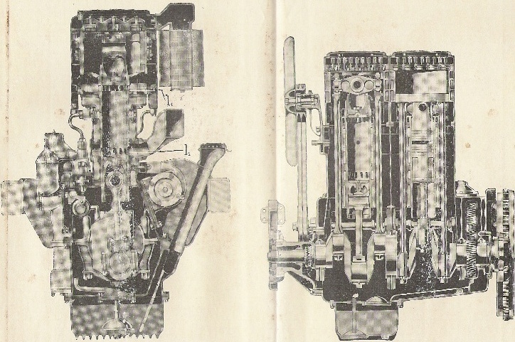

                                                      #27
                                                      Ecco un'altro spaccato del bicilindrico junkers a due tempi,con indicazioni utili a capire il suo curioso funzionamento.
                                                      6ro ricerche

                                                        Sto cercando di capirci qualcosa ma, rispetto ai diesel due tempi navali che avevo visto prima, questo è davvero incasinato!!!
                                                        Datemi una mano!
                                                        1- La camera di combustione è nella zona indicata dal n.5?
                                                        2- L'iniezione del combustibile dove e come avviene? Non è un motore a precamera, giusto?
                                                        3- tra la camera 3 e la camera di combustione ci sono dei travasi?
                                                        • junker
                                                          • 05/12/2004
                                                          • 1240
                                                          #29

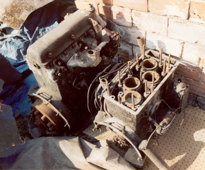

                                                          Allora, questo , per l'epoca davvero futuristico motore funziona in modo ancor
                                                          più semplice di quello che può apparire negli schemi.
                                                          Guarda le mie foto: noterai la pompa di iniezione con ben visibile la cannetta di uno dei due iniettori ed un foro al centro del cilindro.
                                                          Guarda l'ottimo spaccato di 6ro: sono visibilissimi,
                                                          tratteggiati in nero più incisivo, verticalmente ai lati dei cilindri, gli spazi dei travasi
                                                          ed il foro che compare anche in foto.
                                                          Partiamo poi così:
                                                          il foro nel cilindro è quello dell'iniettore e questa parte è la camera di combustione dato che i due pistoni , avvicinandosi producono
                                                          la necessaria compressione per riscaldare l'aria che, una volta miscelata con la nafta, esploderà. (zona 5)
                                                          Allontanandosi uno dall'altro, il pistone inferiore aprirà i travasi di scarico dove
                                                          usciranno i gas combusti spinti dall'aria di lavaggio che lo stantuffo posto sopra il pistone superiore, che nel risalire apre i travasi "lavaggio/aspirazione", comprime nel cilindro tramite i travasi in comunicazione con
                                                          la camera 3. I pistoni poi ritorneranno ad avvicinarsi e lo stantuffo posto sopra il superiore richiamerà ancora nella camera 3, passando tra valvole di ritenuta, l'aria per il ciclo successivo.
                                                          Ultima modifica di junker; 17/02/2005, 15:49.

                                                            Ok, grazie per la spiegazione; vedo che le poche cose che avevo visto, le avevo viste giuste! Non riuscivo invece a capire dove fosse l'iniettore.
                                                            Curioso davvero il sistema dei due pistoni contrapposti!!!
