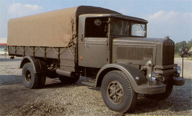

    6ro, sbaglio o a giudicare dalla foto al 3ro militare restaurato manca "qualcosina"
    sotto al radiatore?
    Mi pare di notare uno strano foro!!!

          • ralfg
            • 04/12/2004
            • 602
            Non sara' che nel 3ro militare della foto manca l' avviatore ad inerzia?

              Bravo ralfg!!!!!

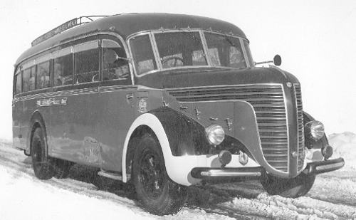

                                                            3ro autobus,esisteva anche l'autotelaio a guida avanzata del 3ro-p.Quel Beta 190 ha un cuoricino bicilindrico diesel con compressore meccanico Roots,tutto su licenza Detroit,differenziale autobloccante e cambio 5 marce.
                                                            x junker hai già mollato le mutande!!così presto??non vedevi l'ora!!...lui ha bisogno di consolidare il suo potere..del feudo!!
