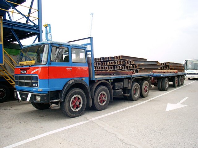

    Appena appena pescati nella rete...Trakker promettimi però che non ti commuovi...sennò mi sento in colpa!!!!

    complimenti....ottime immagini.

      Belle foto, ma dove le trovi? Da un sito "crucco"?
      Parto con le domande:
      il 690 che "N" è? Ed il 4° asse e l'allestimento di che officina sono?
      Il 691N ha 4° asse Perlini?

        Il 690, se ho visti bene, dovrebbe essere con 4 asse ed allestimento delle Romanazzi, mentre il 91 ha il 4 asse perlini...

            Secondo me il 690 non è un n4 perche l'n4 non ha i mozzi del 3 asse con il coperchio con la punta ma come quelli del 691

                dalla cabina mi sembra un 690N2

                  Mi sa che friz abbia indovinato...il 690n4 aveva il differenziale dell'ottantatrè-619 quindi il semiasse era privo del pistone tipico degli 82 e primi 90..quello della foto sembra un n2,anche se non si può escludere un n1 con cabina cambiata ma dalla foto non si vedono i due filtri tipici del n1 ma mancanti negli n2...

                    690N1, semiassi a testa conica, se guardate bene, si intravedono le tette di Venusia.....

                      e le frecce verticali tipiche dell'N1?
                      però la cabina mi sembra quella dell'N2-N3
                      Tette di Venusia?

                        Per Trakker: ma ti riferivi a queste tette??? E dove diavolo sarebbero???

                          Ma dove le vedi le "tette" dalla foto non si vede nulla!! comunque se fosse pure un N1 è certo che la cabina non è l'originale, l'n1 aveva i parafanghi che seguivano il profilo delle ruote mascherina e tappo dell'acqua differente...solitamente le cabine venivano sostituite dopo pochi anni perchè veri e propi marcitoi...alla fine degli anni 80 erano parecchi gli n1 ancora circolanti ma quasi nessuno con la cabina originale,i motori dipende,molti avevano il motore del 91-19

                            Se osservi bene, noterai che un po piu a sinistra del filtro aria, si intravede una punta...

                              si! s'intravede qualcosa..però se fosse un n2 si dovrebbe scorgere la coppa a profilo squadrato e pronunciato,si vede che non è una foto da amatore ma da annunci..perchè certi particolari non li escludi...

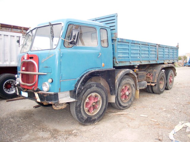

                                Ragazzi, mi fate uno schemetto veloce delle differenze "estetiche dei vari 690, dall'N all'N4, perché io faccio un po' fatica a riconoscerli, con tutti i rimaneggiamenti che ci sono stati.
                                Ponte posteriore:
                                il mozzo tipo 619 ce l'ha solo l'N4?
                                Filtri olio:
                                le tette di Venusia che dice Trakker, le ha solo l'N1? Io ho le foto di un T2 con i due filtri (foto cab rossa-anche se ha la cabina cambiata verso l'80, sono sicuro che è un T2 perché ho visto il libretto).
                                Parafanghi:
                                anche io ho visto degli N1 con i parafanghi che seguivano in rilievo il profilo della ruota, ma la maggioranza li ho visti con il parafango "liscio", come gli altri. Forse sono stati sostituiti oppure solo i primi N1 avevano quella caratteristica?
                                Indicatori di direzione:
                                solo ed esclusivamente gli N1 le avevano verticali, gli altri tutti orizzontali?
                                Calandra:
                                la calndra dell'N1 (anche dell'N?) era a liste verticali. Ho visto però molti N1 con la calandra "a quadretti" come i successivi. SI tratta di sostituzioni oppure gli ultimi della serie uscivano così di fabbrica?
                                Tappo radiatore:
                                La differenza tra i tappi mi manca completamente, potreste spiegarmela e farmi vedere i vari tipi?
                                guarnizione metallo sopra parabrezza
                                Una cosa insolita poi sulla cabina della foto sopra è la guarnizione metallica sopra al parabrezza, che avevo visto prima solo su un 690N1 oppure sui più vecchi 82N e N2.
                                I 690N invece, se non erro, avevano la cabina con le due nervature ovali nella parte laterale sotto al finestrino e, i primi, le portiere controvento, giusto?

                                    Essendo delle distinzioni di pochi dettagli ma importanti per l'evoluzioni dei modelli riaccimolo foto e poi le inserisco così si capisce meglio...esempio sai distinguere un 122 da un 125 parlando del 82 n dalla cabina?...le foto sono immediate..poi la storia si studia sempre sulle cartine..mappe qualcosa di visivo...

                                      NO, a dire il vero non so distinguere ad occhio un 82 N 122 da un N 125.

                                        La guarnizione metallica sopra il parabrezza, una sorta di grondaia/sgocciolatoio
                                        era in origine dovuta essenzialmente al fatto che ambo i cristalli del parabrezza si potevano, essendo montati su di un telaietto in alluminio con guide e galletti,
                                        aprire in avanti e quindi la parte superiore, ove erano incernierati alla cabina, poteva essere soggetta ad eventuali trafilamenti di acqua. Poi, anche quando
                                        furono aboliti i cristalli movibili, su alcuni modelli si continuò ad applicare questo
                                        accessorio.

                                          Il 682 N2 di mio padre infatti li aveva....poi altra caratteristica degli N2 (sempre che non venissero sotituiti) era il pezzo con il baffone, aveva le barre verticali molto piu distanziate rispetto alle altre serie..

                                            L'ottantadue n2 seconda serie aveva la cabina uguale a n3 prima serie distinguibile appunto dalla calandra a listelli verticali senza rete come il 42 e 90n1 portiere controvento,però le calandre potevano comparire anche con la rete perchè più protezione per il radiatore.L'n3 seconda serie era identico a l'n4 come cabina cambiava il paraurti più stretto...con le foto si capisce meglio...comunque ripeto è sempre difficile stabilire dai modelli circolanti 70/80/90 quali erano le caratteristiche originali degli 82-90,perchè le cabine venivano rifatte dopo pochi anni di esercizio 2/3 max 4/5,quindi venivano aggiornate di conseguenza.

                                              Grazie per le precisazioni. Naturalmente ho sempre qualche dubbio:
                                              - tu dici che l'82N2 seconda serie aveva ancora le portiere controvento; è esisitita anche una terza serie di N2 con portiere ad apertura a favore di vento e finestrini a scomparsa nello sportello? Te lo chiedo perché ho visto una foto (vedi sotto).
                                              - Tutti i 90N avevano portiere controvento e calandra con liste verticali?

                                                Quello è come quello che aveva mio padre...

                                                  Errore mio!!!!...avolte quando scrivo!!
                                                  Naturalmente mi sono sbagliato a scrivere volevo dire il contrario cioè a favore del vento quindi 82 n2 seconda serie identico a n3 prima serie come nella foto...mentre n2 prima serie portiere contovento,finestrini laterali scorrevoli,fanali diversi,indicatori di direzione laterali più grandi simili ai 125 e posizionati sotto al cristallo cuccetta,prima delle due griglie.
