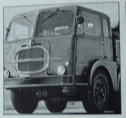

                                      X 6Ro: io ho una foto di un 690N3 dove si vedono bene 2 filtri sotto il paraurti....
                                      • #49
                                        Anche io ho una foto di un 690N3 con le tette, magari è la stessa, ma mi sono detto che forse era sbagliata la didascalia e si tratta di un N2. Questo perché non so se il motore 221 avesse i filtri a "tette di venusia": i 693N che ho visto in foto hanno tutti il filtro a scatola quadrata.
                                        • #50
                                          ecco, proprio lei...penso sia strano che sia sbagliata la didascalia, perchè la foto viene da Tuttotrasporti, a corredo di una spiegazione delle differenze tra il 690N3 e il 690N2
                                          • #51
                                            quel motore non è un 221
                                            Bha! non so che dire!...l'n3 sapevo che montava già il 221 e i due filtri non dovrebbero esserci...ma non mi stupirebbe se alcuni n3 fossero come i precedenti n2...poi mi hanno detto da poco che alcuni n3 uscirono con il motore del 684 come i successivi n4...io aspetto di poter vedere delle tabelle di riferimento degli autoriparatori per fare luce,di certo posso dire che quei filtri venivano sostituiti perchè all'interno si creavano degli intasamenti dannosi...
                                            6ro ricerche
                                            • #52
                                              "mi tocca concordare purtroppo con 6ro".
                                              Sinceramente, salvo naturalmente possibili versioni diverse, quei filtri ai 690N3
                                              che ho avuto e quelli che ricordo, non li avevano.
                                              • #53
                                                quindi che dite? errore di Tuttostrasporti o mezzo "anomalo"?
                                                anche a me risulta che il 690N3 montasse il 221
                                                • #54
                                                  Errare humanum est.
                                                  Dalla foto originale non si riesce a leggere cosa c'è scritto sul frontale, vero? Domana stupida, lo so!
                                                  Cmq sarà un N2. Allora gli N2 potevano avere le frecce laterali orizzontali?
                                                  • #55
                                                    ....perseverare diabolicum
                                                    a parte il mio latino (l'ho scritto giusto?)
                                                    la foto originale è 3cm x 3
