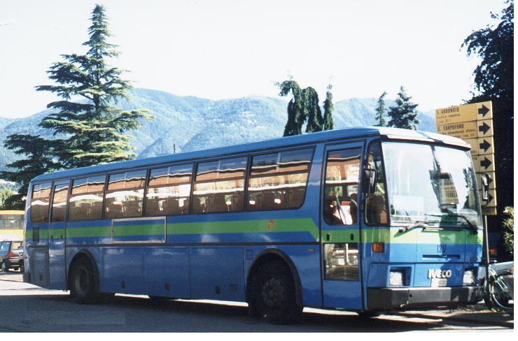

                                          Io mi ricordo le "Tuonate di scarico" ad ogni cambiata di questi 2 quando mi portavano a scuola...
                                          Inbus desimon 330 "doppio scarico"
                                          Iveco 370.12

                                              Oldfiat scusa, sei sicuro che non sia un Inbus240 quello nella foto? Mi sembra un pò troppo basso

                                                #24
                                                qullo che vedi nella foto è un 330 forse ti sembra basso perche è scarico di aria e le sosp sono a terra.il 240 montava il motore fiat del 180.24 però era la versione a sogliola.il man veniva montato solo sul i280 che era la versione autosnodata.Per quanto riguarda il poker era un pò il problema di essere un pò ballerino ma per renderlo più stabile bastava fare una modifica alle valvole livellatrici delle sospensioni.comunque il poker per il periodo che fu presentato fu una macchina indovinata da iveco sia come confort che come affidabilità
