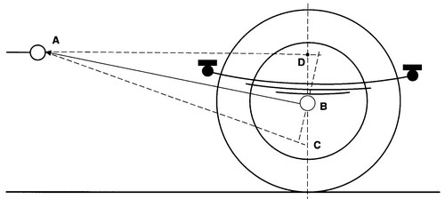

Ad integrazione di quanto espresso da Mefito, ecco un paio di disegni esemplificativi.
Un albero di trasmissione con giunto scanalato (o telescopico) per assorbire le variazioni di distanza tra cambio e ponte a causa dell’oscillazione della sospensione.

Grazie engineman per i disegni, saranno utilissimi.
