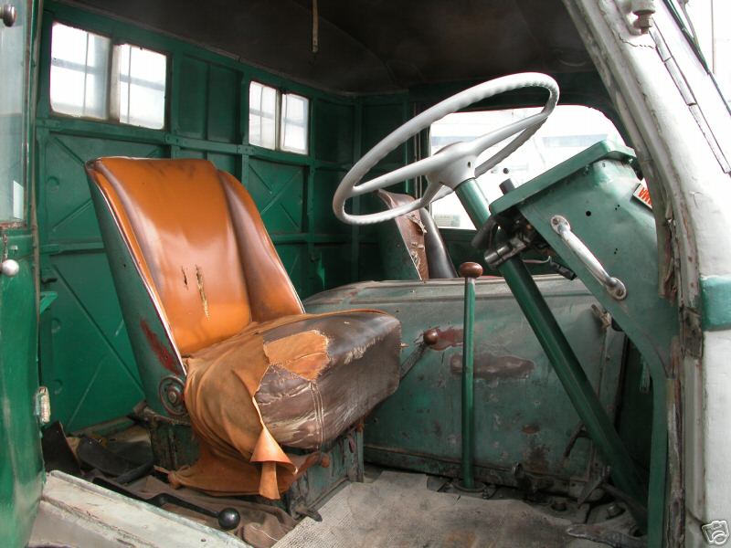

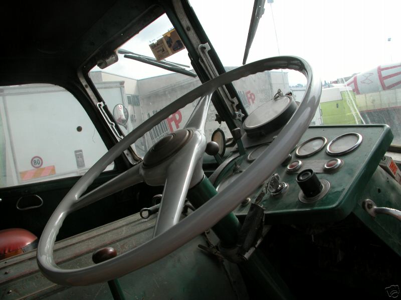

            Ingrandite la foto del posto guida; visibilissima la leva del riduttore.
            Il 642 N aveva 4 +4 marce, il 640 invece 5, e naturalmente senza riduttore.

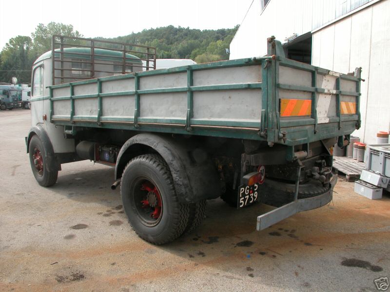

              Ciao Junker, ecco le foto del posto guida ingrandite più una vista latero-posteriore.
                Guardate le freccie sui lati della cabina.........il 642 le ha appena dietro i finestrini, mentre questo le ha sopra i parafanghi...

                    Ad ogni modo, come già ho detto ierisera questo ha il motore del 42
                    ( o perlomeno il venditore lo dichiara) ma sopratutto, come 642 ha leva cambio e leva riduttore, il 640 invece aveva, essendo solo a 5 marce, unicamente la leva cambio.
                      P.S. Grazie Nico per le foto
                        Si, in effetti direi che la leva del riduttore è una prova abbastanza inconfutabile: 1 a 0 per Junker .

                          Solo ora mi accorgo, riguardando con più comodo le foto riportate da Nico sul forum, che non è nemmeno un 642N prima serie ma addirittura un seconda serie, mi pare dall' autotelaio 1000 o 1200 in avanti dato che la prima non aveva freno motore mentre questo ha la leva comando visibilissima sul cruscotto.
                            Concordo,è un MERAVIGLIOSO 642 anche i trilex sono quelli del 642 perchè sul 640 avevano una foggia lievemente diversa. La mascherina e quella giusta con i listelli disposti più larghi tra loro rispetto al 640 e i fanali anteriori sono disposti più in basso del 640. Peccato per i gruppi ottici posteriori non originali perchè dalle foto sembra l'unico particolare sbagliato insieme al volante che è di colore grigio e non beige come avevo visto su altri esemplari (poi chissà, magari c'è ben altro sotto)

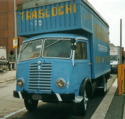

                                    Quì a Roma (speriamo non abbia fatto una brutta fine) nel 2002 ho incrociato sul G.R.A. un 642n blu con cabina originale in buone condizioni che scorrazzava imperterrito carico di travi di legno in più un 626 camuffato da 640 si trova parcheggiato in una piazza nel quartiere s. Giovanni. Di quest' ultimo ne ho delle foto che inserirò anche se sul sito www.aritaly.net se ne trova già un immagine!

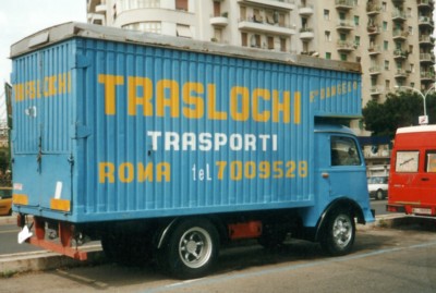

                                      E' quello blu furgonato?
                                        Esattamente, appartiene ad una ditta di traslochi ed è parcheggiato insieme ad altri autocarri con furgonature anni '60: vi sono infatti degli om e un 662 (o 650) con furgonatura integrale mi sembra della Rolfo.
                                        Il 626 è reimmatricolato nel 1960 (roma 39....) e sulla cabina vi sono le traccie delle lanterne che venivano installate sui mezzi della seconda guerra. E' questa caratteristica, insieme al peso di 6,5 ton riportato sul tagliando dell'assicurazione, che mi fa pensare che il mezzo sia un 626 e non un 640 come sembrerebbe dalla mascherina.
                                        In fine negli ultimi cinque anni mi sembra non si sia mai mosso ma viene sempre custodito insieme agli altri mezzi dagli operai della ditta, un giorno li ho visti che trafficavano sul motore e riverniciavano la cabina.
                                          Salve N3;
                                          hai piazzato un esemplare che, altro che riconoscere il 40 dal 42; questo, almeno per me, non è di semplice riconoscimento;
                                          Come lo giro, lo giro male; se è assicurato a 6,5 t p.c. potrebbe essere solo il 626N (39/40)ma allora la cabina avrebbe lo scalino sul parafango, fosse un 626 NL (40/48 e stesso passo del 640) allora il p.c. sarebbe 7,6 t e se un 640, 8.3/5t..
                                          I cerchioni erano 20 x 6 per tutti i 626 e 20 x 8 nel 640. I primi 40 dovrebbero aver avuto cabina quasi identica agli ultimi 26 ma qui ricadiamo nel discorso già fatto della non uniformità assoluta delle cabine.
                                          I gruppi ottici piccoli (frecce) anteriori paiono successivi ma anche in questo caso ci si riporta alle varie modifiche occorse negli anni.
                                          Boh, solo una cosa dalla foto mi porta ad una deduzione; : se per gli attacchi fanali di servizio militare intendi quei due tappi che si vedono nella cabina sotto circa a metà di ogni cristallo, escluderei fossero appunto per tale scopo. Penso adirittura per disposizione Ministero della Guerra essi dovessero essere posizionati, vuoi musoni, vuoi unificati , se non proprio a sbalzo, a filo dei piantoni laterali cabina.
