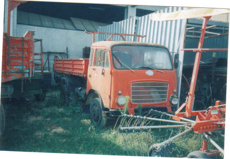

    Mi rivolgo a voi esperti di camion,che modello e'questo OM,con motore raffreddato a aria?
    EVVVVVVAIIIIII, finalmente.. Junker, 6ro, Barnaba, lo abbiamno finalmente trovato: UN CERBIATTO
      Si!!!..che bello!!!!è proprio un cerbiatto....è stato il primo camion che ho guidato....e che per sempre resterà nel mio cuore..mai avuto problemi, se non una volta un guasto all'impianto di iniezione(alla pompa del gasolio) e un cilindretto dei freni che si era bucato...penso che sia comunque un camion ancora attuale...mi spiace che mio papà l'abbia venduto quando ha chiuso la sua ditta....non so cosa darei per averlo oggi
        Hey Alfre....ma dove lo hai trovato????
          da me ce n'è uno blu,con le gemellate posteriori da fuoristrada e lo usano per andare a fare la legna nei boschi
            L'ha comprato un mio amico agricoltore,e'funzionante,lui l'ha preso perche'gli interessava il motore eventualmente da montare sui trattori OM.Ma di che anni e'?Potenza ?Giri?Cambio?Insomma ditemi quello che sapete
              Per la versione raffreddata ad aria non so parlarti del motore, mentre per quello che aveva mio papy,raffreddato ad acqua ed immatricolato nel 68,il motore di questo gioiellino è di 4561 cc,cambio a 4 marce pù primino per la partenza in condizioni difficili,portata di 20 quintali,4 freni a tamburo idraulici, 3 posti a sedere molto comodi..la versione ad aria ha la griglia della cabina diversa,perchè su quella ad acqua è aperta solo sopra il paraurti e sopra la grigliatura riporta la scritta "cerbiatto" e i parafanghi posteriori sono rotondi....Alfre,devi assolutamente dire al tuo amico di rimettere a posto il fanale anteriore e non toglierli il motore per i trattori...

                La versione ad aria lo montava il Leoncino 2 serie fino ad una certa numerazione poi è diventato ad acqua,credo che pure il Lupetto abbia avuto la stessa motorizzazione,il Cerbiatto io lo sempre visto ad acqua credo montasse il medesimo dell'Orsetto, ma non ho sotto mano riferimenti precisi.Il veicolo della foto mi pare un Leoncino 2

                      Allora e'un Leoncino 2 serie?Lo accendiamo?Sicuri?
                        Ma se è raffreddato ad aria non dovrebbe essere un Lupetto? Io sapevo che era l' unico che disponeva di tale motorizzazione.
                          xn3
                          Il Leoncino ha avuto il motore raffreddato ad aria poi l'ultimo motore era ad acqua vai alla serie zoologica di questo forum ci sono delle schede io non trovo le mie e non ricordo bene.

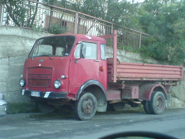

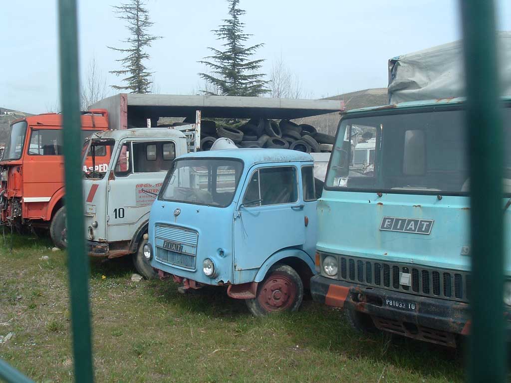

                                              ragazzi secondo voi cosa sono questi 2 OM che ho fotografato ieri???? era a far compagnia al 690 e al 650 dell'altro argomento....
                                              secondo me il rosso potrebbe essere un Tigrotto I serie
                                              invece l'azzurro potrebbe essere un Orsetto??
                                                Mà il rosso non potrebbe essere un Leoncino ???
                                                Quello azzurro concordo con tè Friz dovrebbe essere un Orsetto

                                                  il Leo con quella mascherina li c'era, ma non aveva il vetro dietro la porta (la cabina era un po' più corta) almeno le foto che ho io son così, poi non so....
                                                    Comunque mi sembra che i primi tigrotti erano fatti così ma non so. Per il blu da quello che vedo è identico all'OM Daino che avevo a differenza dei cerchi che potevano essere montati sull'orsetto.Però anche se non tutti i cerchi, anche se avevano disegno uguale, avevano la stessa misura di canale, erano però intercambiabili quindi se non si vede il ponte dietro e il libretto quel camioncino potrebbe essere tutto o niente. Saluti
                                                      giò, quello azzurro potrebbe essere tranquillamente un Orsetto, un Cerbiatto, un Leoncino, un Daino o un Lupetto.....
                                                      però tutti gli altri modelli ad eccezione del solo Orsetto avevano il parafango che arrivava fino allo scalino, e non con lo scalino separato sotto....
                                                      poi sotto la mascherina si vedevano 2 "tagli", credo per poter smontare la parte di lamiera tra mascherina e paraurti, cosa che solo l'Orsetto non aveva.
                                                      purtroppo non ho fatto caso al ponte, dato che Orsetto e Cerbiatto mi pare potessero montare le ruote singole
                                                      poi il Daino era un 80q di PTT mi sembra, mentre quello è piccolino, sarà 35-40q (infatti ha le ruote piccole)
                                                        Come avevo scritto sopra il Daino che avevo era 68q.li e come gomme aveva le 7.50-16.
                                                        Il Lupetto aveva le 6.50-16, il Leoncino 7.00-16. Però quello blu secondo me , ma non sono sicuro, ha cerchi non scomponibili. La mascherina (effettivamente ho visto che non si vedeva su quello blu, ma pensavo che fosse la foto perchè credevo che tutti l'avessero fatta allo stesso modo) nel mio Daino era fatta come la foto in cima cioè svitavi i bulloni sotto a vista, la tiravi su e veniva via tutta. Nel lupetto invece è fatta diversa ancora!
                                                          Il rosso È UN TIGROTTO credo 55...è un prima serie. Mamma mia che disatro di macchina.. almeno nel 86... quando ci feci alcune guide durante il corso... poi l'esame lo feci con un 110...da 9 mt di lunghezza
