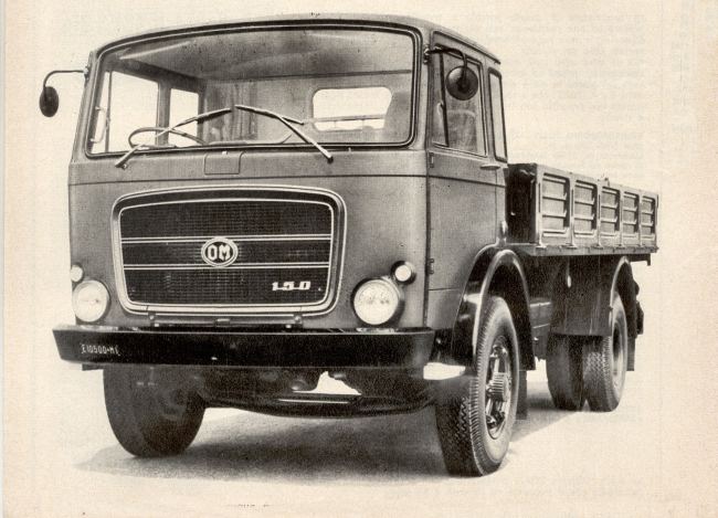

    Ci risiamo con i miei "quesiti"camionistici!Che motore monta il camion OM 110?So'che e'6 cilindri ma niente di piu!Ma nn ha la cabina ribaltabile?Come fare a togliere il motore senza tribolare?E poi,mi e'capitato di vedere in questi giorni un camion che nn e'un Fiat ma,sembra un OM,grosso,nn ha stemmi,c'e scritto solo 150,e'un OM?IL rumore pero'sembra di un Fiat,che cos'e'?

    Dunque l'OM110 dovrebbe montare lo stesso motore del Fiat 110, ovvero il Fiat 8060.02, sei cilindri aspirato, 100X110mm, cilindrata 5183cc, potenza max 122CV a 3200 giri, coppia max 32.3kgm a 1800 giri.
    per la cabina al momento mi sfugge, credo sia fissa, ma aspetto il parere di qualcuno che ne sappia di più.
    il 150 credo sia sicuramente un OM (ti allego una foto, così mi dici se è lui) montava un motore credo OM (la sigla è M42S/14...è un po' strana, infatti non sono pienamente convinto che sia un motore OM) 6 cilindri 8075cc, 186CV a 2600 giri. PTT= 140q dovrebbe essere un medio-pesante, fratello minore del Titano

      Penso che hai proprio azzeccato,e'decisamente lui!!!Mai visto in giro prima

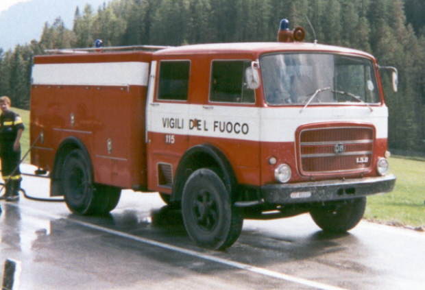

              Guardate che bello l'OM150 dei pompieri di Cortina D'Ampezzo (BL),la foto è da un pezzo che ce l'ho nel pc,all'epoca dicevano che era ancora in servizio,non so se lo sia ancora,ma mi piace pensare che lo sia.

                Sono io l'autore della foto del 15dei VVFF di Cortina. Non è più in servizio ormai da parecchi anni, direi 5 o 6. Quando è stato tolto dal servizio è passato ai volontari di Santo Stefano di Cadore. Non ho idea se lì ci sia ancora. PEr rimanere in zona, fino a poco fa a Colle Santa Lucia o a Selva di Cadore (non ricordo esattamente) avevano una cisterna su OM Tigre ultima serie. Anche questo non so se esista ancora.
