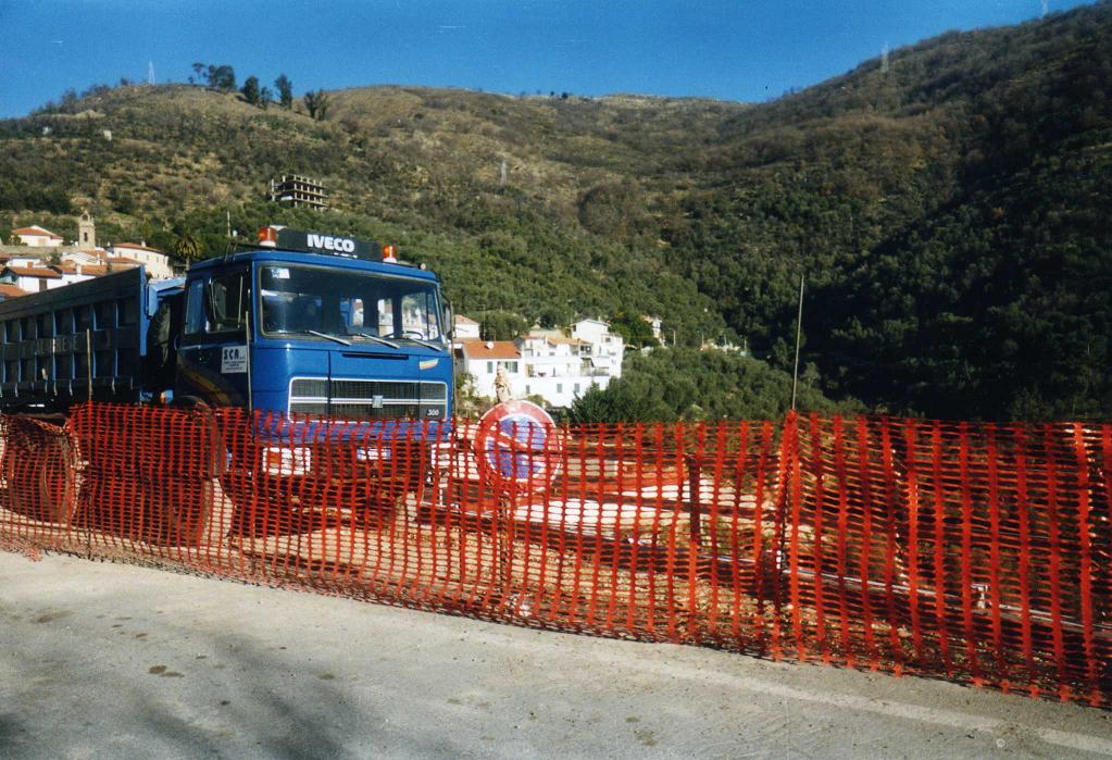

                            cavolo ! quel mezzo ricordo di averlo visto più volte... L'impresa è Ghigliazza Iolando di Finale Ligure (SV)e mi ricordo che nel 1991-92 era tra le imprese che costruivano la variante di Ranzo(IM) per trasportare il materiale di risulta delle gallerie usavano quasi tutti 300pc (e quasi tutti a cabina lunga) e un 693. Vederli uscire dal cantiere carichi fino all'inverosimile e col motore che urlava era uno spettacolo indimenticabile! peccato non aver fatto nessuna foto buona parte di quei mezzi, finito il lavoro, se non sbaglio sono stati demoliti perchè erano ormai alla frutta...

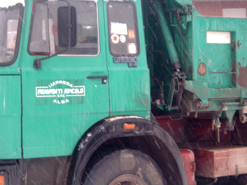

                              ho finalmente beccato il famoso OM330....
                              a voi dirmi com'è la storia
                                mi sa che l'unica cosa non taroccata sia il ribaltabile...
                                  Daddi, il ribaltabile è taroccato di sicuro
                                  perchè a destra la sponda è normale, a sinistra ha l'apertura idraulica
                                  allego il dettaglio del sistema di apertura della sponda...credo sia una modifica artigianle o più o meno
                                    non avevo fatto caso al particolare della sponda idraulica che si vede nella seconda foto allora mi correggo...di originale non c'è proprio niente certo che questo mezzo è davvero curioso:la cabina ha 3tergicristalli e i fari nel paraurti come il 300 ma la cabina è quella del 330 con la calandra bassa visto il colore verde sembra un esperimento stile Incredibile Hulk!

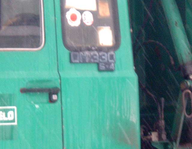

                                      Di tarocchi se ne son visti e la cosa non mi meraviglia più di tanto. L'unico elemento che mi incuriosisce è la targhetta OM330 6x4.
                                      Sembra una targhetta di quelle tipiche dell'OM300, ma c'è un 3 di troppo . Che abbiano fatto un "lavoro di fino" togliendo uno 0 e attaccandoci un 3????
                                      Una domanda sulla sponda idraulica: non esiste la possibilità di ordinare un trilaterale con l'apertura idraulica solo su un lato, visto che chi fa lavori stradali usa molto il lato sx? Se fosse possibile, potrebbe non essere tarocco almeno quello.
                                        anche io mi chiedo dove abbiano preso la targhetta OM330....
                                        in effetti guardando bene il mezzo si capisce che è un 300PC con la calandra del 330 Iveco...
                                        però la sponda idraulica non sarebbe più utile a destra piuttosto che a sinistra?
                                        Barnaba, non saprei se si possa ordinare il cassone con la sponda idraulica da un solo lato...so solo che questo qui mi sembra abbastanza casalingo, con la staffa del pistone aggiunta (dall'altra la prima cerniera, quella attaccata al pistone non c'è.) e il distributore per il comando del pistone montato sul cassone
                                          Sbaglio o una volta,quella cabina (o almeno la porta del lato da te fotografato) era rossa???Mamma mia che manovali,dove si è spostata la guarnizione si vede il rosso sotto.... E mi pare si noti qualche traccia di rosso anche intorno alla maniglia... La scritta OM330 però sembra proprio vera....boh Tarocco eseguito a regola d'arte.....

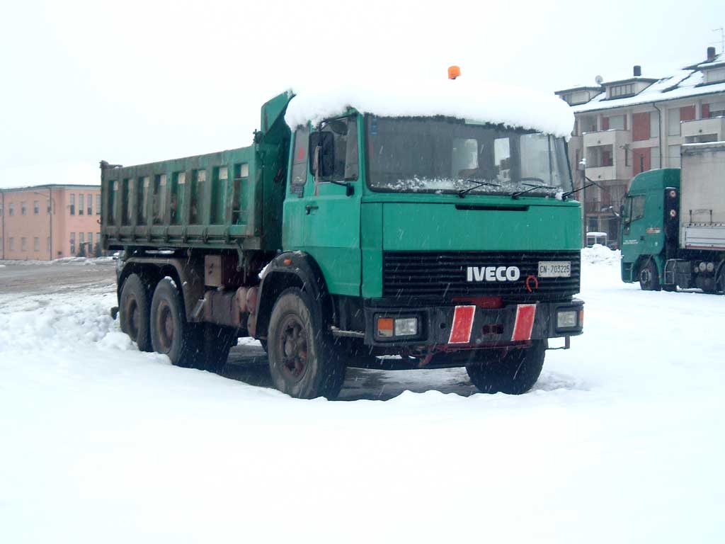

                                                qualcuno conosce la marca del ribaltabile? notare le sponde quanto sono basse....
                                                  e se fosse un vecchio Deila, visto anche che tale ditta è di Bene Vagienna (come la Ciebi2, ex Druetta), quindi non molto distante da te?
                                                    non saprei...Deila faceva anche cassoni per i mezzi d'opera?
                                                    purtroppo c'era la neve e non ho fatto il giro da dietro a vedere....
                                                    cmq è strano perchè è diviso in 8 "fette" dai rinforzi, mentre in genere sui 3 assi ce ne sono 5 o 6
                                                    le sponde sono parecchio basse, anche se da quelle foto non si vede molto...direi una 30ina di cm in meno dei 3 assi normali
                                                      La scritta "OM330" appartiene alla primissima serie del 330 Om.. Comunque, Friz, mi meraviglio di te... quello è tarocco fin dentro l'anima!!!!
                                                        anche per me è un tarocco....vedremo se riesco a recuperare il numero di telaio o il libretto per togliere ogni dubbio....
                                                        dunque mi dici che la scritta OM330 è esistita e non è un taroccco? era apposta su che camion sui 330OM26-35?
                                                          il 300 di ghigliazza purtroppo credo abbia fatto una tragica fine... nella mia foto è all acar di mondovì in attesa del macero! per quanto riguarda l om 330 potrebbe essere deila il cassone ma anche cordero... per la scritta... han fatto un gran lavoro se tarocca perchè giunte non ce ne sono. andremo a vedere il libretto. io e fritz.
