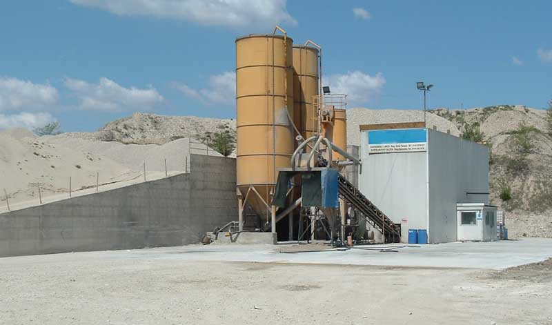

            Wow, uno dei miei campi preferiti, anche se non ne so' tantissimo
            per cominciare vi mostro un paio di foto
            sulla sinistra, sopra alla rampa ci sono le tramoggie per gli inerti (se ben ricordo 4 o 5 )
            poi ci sono i 2 silos del cemento,il sistema di carico, in basso a dx c'è il locale comandi.

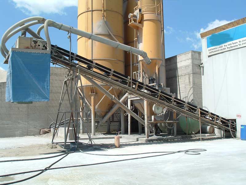

            qui si vede bene il sistema di carico
            gli inerti arrivano tramite il mastro trasportatore, il cemento tramite la coclea che si vede partire da sotto la bilancia
            L'acqua è alimentata da un tubo posto sull'altro lato del nastro.
            il tubo superiore dovrebbe essere l'aspirazione delle polveri, che vengono riimmesse in circolo assieme al cemento.
            L'acqua di solito proviene da fiumi o torrenti

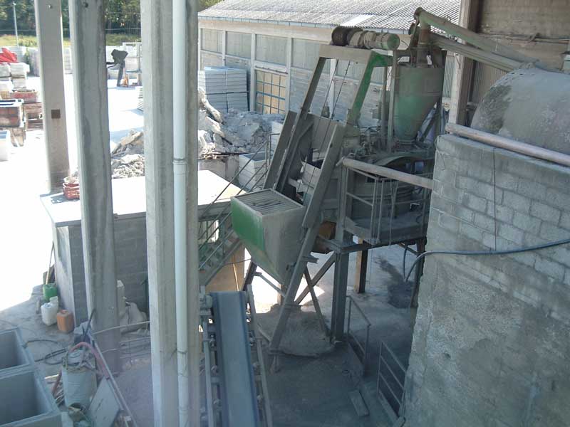

              Qualcuno mi sa spiegare come lavora un impianto del genere? si tratta di un impianto di miscelazione del calcestruzzo di tipo wet
              per la costruzione di manufatti in c.a.
              in particolare non mi è chiaro il motivo di quella tramoggia sollevata dalle funi che scarica gli inerti nel miscelatore.
              perchè il nastro trasportatore scarica in quella tramoggia anzichè diretamente nel miscelatore?
              la tramoggia serve mica per il dosaggio degli inerti?
              la pesatura del cemento in questi impianti come avviene?
              Come opera il silo inerti a più scomparti? presumo ci siano più portelli di scarico che versano gli inerti su un nastro, ma come avviene l'apertura di
              questi sportelli e la pesa degli inerti?

                Allora, mo mi scateno io, visto che in un imoianto di betonaggio a premiscelatore ci lavoro quotidïanamente e in quelli normali vi ho lavorato in Italia, cosi come in quelli per prefabbricati.
                1) nell impianto a premiscelazione, gliinerti arrivano nel tamburo, o tramite nastro o con una tramoggia come nella foto di Friz, vedngono dosati in grenere sul nastro (comee pure nelle eltre 2 tipologie di impianto..) con una pesata per ogni silos, insieme all?acqua (possibilmente purificata) contenuta in dei silos o dei contenitori (cisterne da 100 e piu mc) e al cemento che viene dosato come descrito prima in un altro post....e vero, bisogna lavarlo, ma dipende anche da che tipo di cls si produce e il tempo che intercorre tra gli impasti (da noi ci sonô giorni che il lavaggio lo si fa solo la sera e giorni che lo si fa anche 10 volte....);
                2) Impianti di tipo classico, e vero e confremo quanto detto, il dosaggio puo anche essere preciso quanto si voglia, ma basta poco per far variare le caratteristiche dell'impasto (un po di acqua nel tamburo con della ruggine, puo far variara il valore Ph del cls magari diventando alacalino e quindi magari comprometere la buona aderenza tra polvere di cemento e superfice degli inerti....), maggior usura della betoniera e via discorrendo, come gia detto precedentemente..
                3) per friz, il dosaggio, come ti ho detto, avviene tramite pesatura alla bocca dei silos dei materilai, la tramoggia che vedi, serve per avere una miscelatura, seppur sommaria (e possibile solo se le quantità degli inerti lopermettono..)e per superare il dislivello dall bocca dei silos all'ingresso del miscelatore..

                      X Strakker: l'impianto che vedi nell'ultima foto è di una ditta che fa tubi in c.a. :che resa potra avere per ogni ciclo?
                      per me sarà sui 2-3mc, è possibile?

                        Friz, visto che il mescolatore è ad asse verticale (planetario), credo sia al massimo da 1.5 mc per impasto, più grandi sono solo quelli a doppio asse orizzontale.

                            X Luca e Strakker: mescolatori ad asse orizzontale... son quelli quadrati che hanno 2 motori che sporgono da un lato??
                            se è così ne ho fotografato uno domenica, è di una ditta di prefabbricati

                                    Quella sorta di tramoggia che si vede nella prima foto, in cui va a finire il cemento, serve per pesarlo?
                                    Da questo disegno (CIFA Loreto 4 Super) non si vede la seconda coclea (quella dalla bilancia alla bocca della betoniera), ma pare che sia il nastro trasportatore a portare tutto: è possibile oppure manca nel disegno?

                                        X Barnaba: io ho sempre visto la coclea per portare il cemento....
                                        la tramoggia deovrebbe servire per pesare il cemento, se guardi la seconda foto che ho caricato si vede il quadrante della bilancia, che però non è più usato, sostituito
                                        da una bilancia elettronica all'interno del locale comandi.
