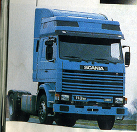

        La serie 3 venne presentata alla fine 87 (chissà perchè me lo ricordo ) inizio 88 e, almeno in Italia, erano disponibili la taratura da 404cv (1650Nm) e 450cv (1900Nm)del V8 "storico".
        venne pure presentata la nuova cabina TOPLINE rialzata rispetto alla serie "2"
        ci fu pure l'annuncio del 470 da 1950Nm con controllo elettronico dell'iniezione, mi pare fosse il primo......ma mi ricordo pure qualcosa del mercedes in Germania che aveva qualcosa del genere...(bho)
        il 113 arrivò a 360cv (dai 354) e 1550Nm
        poi nel 1991.......naque sua maestà la Streamline .....
        e insieme a lei i nuovi livelli di potenza....il V8 arrivò a 500cv (2100Nm) e il 113 a 401 e poi a 380cv

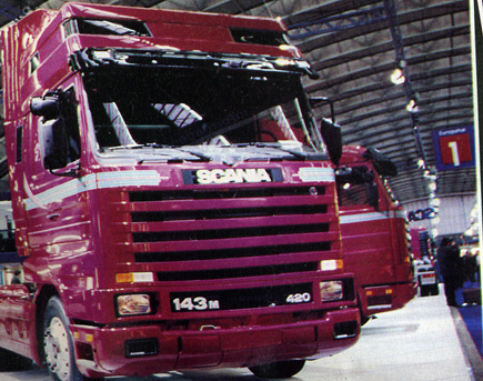

                          Nella ditta dove facevo i container(in questi giorni sono cambiate un po di cose e non lavoro piu per loro)ne avevamo ancora 4 1 143/400 cabina bassa un 143/420 stremline cabina bassa un 143/420 streamline cabina alta(una delle ultime macchine prodotte) e un 143/500 streamline cabina bassa
                          Qualche volta ho usato il 500 mentre il mio era in officina come motore era una iena però il cambio dello Scania fa pietà e anche come freni(soprattutto il freno motore)era scarso
                          Il 143/420 poi montava ancora il 10 marce quindi ancora peggio
                          Calcolate comunque che i nostri incominciavano a essere un po vecchiotti quindi anche piuttosto inaffidabili(a parte il 420 cabina alta ) il 500 addirittura qualche mese fa ha avuto un principio di incendio
