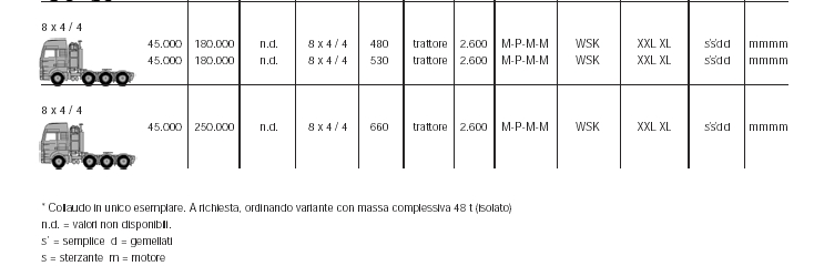

Ho allegato , dal catalogo ufficiale Man , la parte relativa all' 8x4/4
Se guardate all'estrema destra c'è scritto (nella colonna riservata alla descrizione degli assi) mmmm .... La leggenda indicha che m sta per asse motore , quindi sembrerebbe che questo Man abbia la trazione su tutti gli assihttp://www.portpictures.nl/ ღaritime worldCommenta
mmmmh...non sono molto convinto....
se guardimo la colonna penultinma troviamo singolo/singolo/gemellato/gemellato
l'ultima colonna dovrebbe riportare gli strezanti e i motori....allora non ha assi sterzanti secondo la legenda?!
cmq sono sicuro al 99% che la maggioranza dei trattori Man a 4 assi sono 8x4 e non 8x8.
se fossero 8x8 dovrebbe essere 8x8/4
