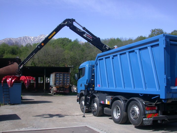

                            Questo è il mio mezzo..................
                            • topolino
                              • 19/12/2006
                              • 450
                              bello il 4 assi scarrabile ma la gru e italiana o estera
                              • Solmec 120 sc
                                • 16/12/2004
                                • 693
                                Estera, jonsered 1020 corto fabbricazione svedese

                                  #17
                                  polipo in hardox
                                  e uno sfilo solo mt 7.5
                                  , dalla foto e su cassone non su motrice?
                                  • Solmec 120 sc
                                    • 16/12/2004
                                    • 693
                                    #18
                                    Si su cassone scarrabile con cassa da 5.5m in ardox.

                                      #19
                                      bel giocattolino mi piace colorato di nero fa piu effetto
                                      il mio e rosso

                                          #21
                                          Non so come fai con tutte quelle levettine sulla tua MEC, io perderei la pazienza......

                                            #22
                                            guai toglietemi tutto ma non il multileva
                                            con le closce faccio piu danni di cosa carico e oramai diciamo che sono al pari di velocita di voi con le closce ihihihihihihihih forse doveri provare
                                            • Solmec 120 sc
                                              • 16/12/2004
                                              • 693
                                              #23
                                              A caricare rottame non c'è paragone quando devi fare movimenti contemporanei e precisi sono indispensabili, poi con i due pedali ancora meglio, pensa che alcuni montano la doppia pompa in modo da fare movimenti contemporanei senza perdere velocità, io personalmente le ritengo fin troppo veloci come gru.
