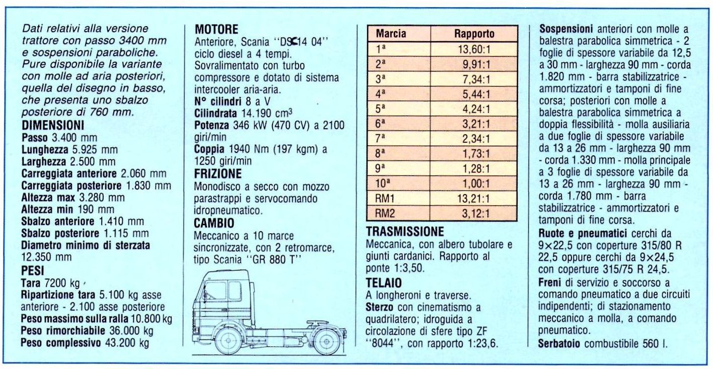

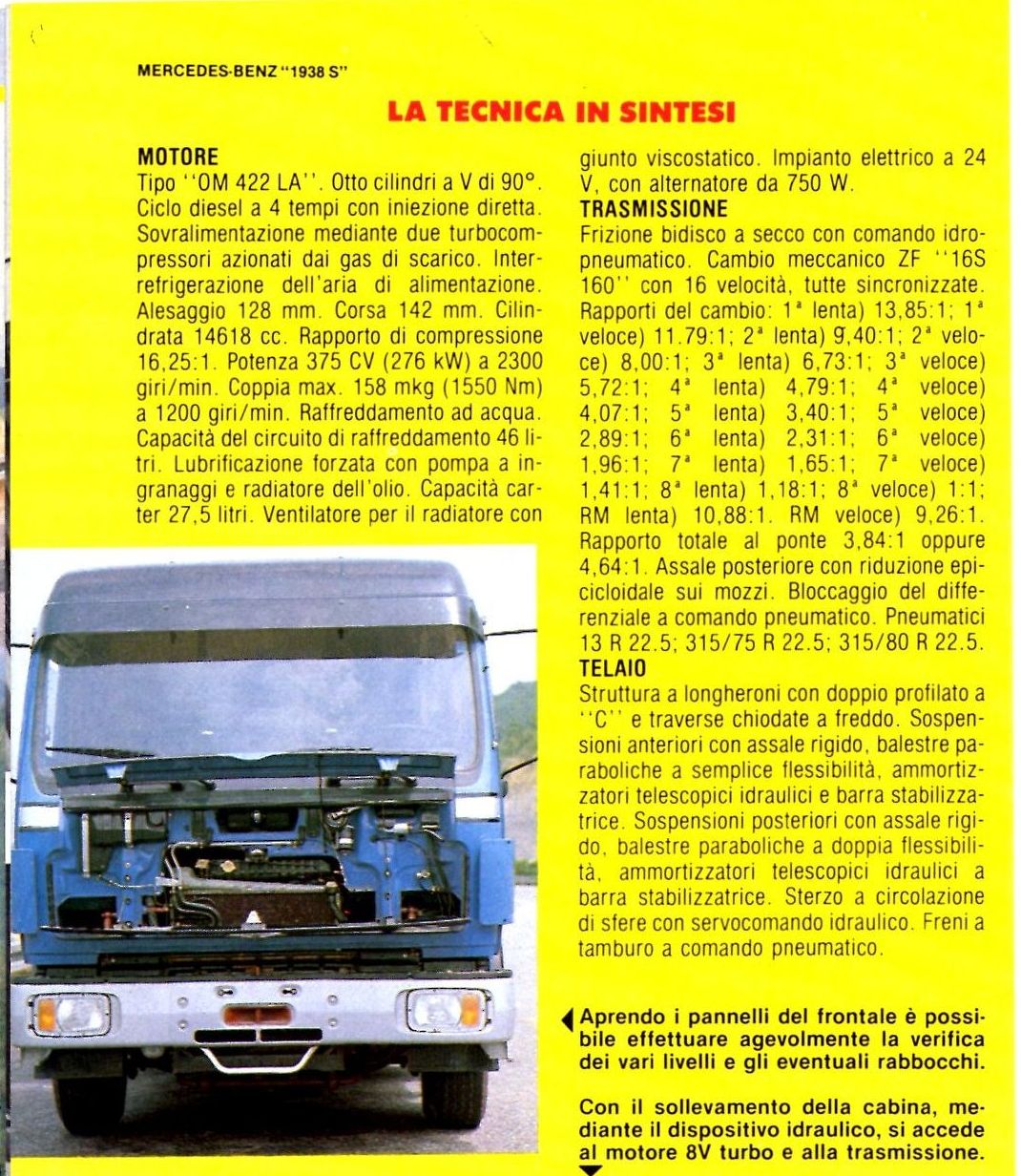

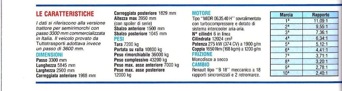

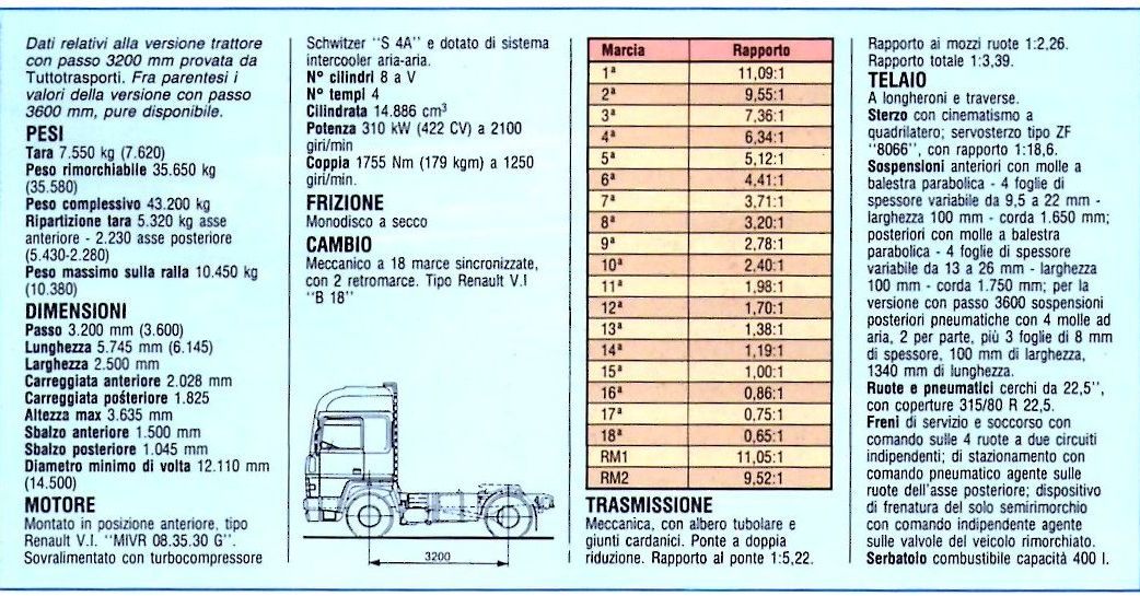

                    Riprendo la pubblicazione di dati con alcune scansioni tratte da alcuni vecchi tt che ho recentemente acquistato.
                    Si tratta di
                    Renault AE 500
                    Renault Midliner S 100
                    Renault Midliner S150
                    Renault R 380
                    Renault R 420
                    Mercedes Benz NG 1938 S
                    Mercedes Benz LN 1320
                    Scania 143/470
                    Ultima modifica di manolito; 17/01/2010, 22:49.
