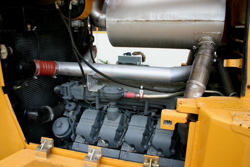

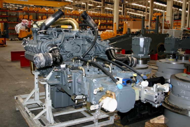

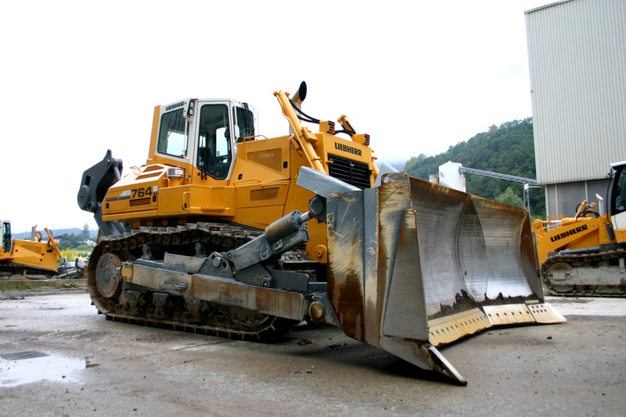

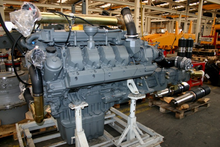

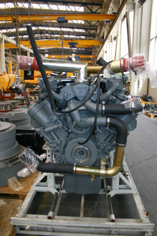

Si tratta di due mezzi completamente diversi l'uno dall'altro. MAN ha esordito con il V8 (progettato e costruito in collaborazione con Liebherr e impiegato dal marchio MMT su macchine di punta come, ad esempio, il dozer PR764) per questioni di pura immagine. Invece Iveco mantiene la propria ammiraglia su livelli di potenza più bassi per ovvii limiti dettati dal propulsore disponibile (e che non ha il blasone di un V8).
La direzione di MAN (tra cui anche il prof. Karl-Viktor Schaller, uno dei più brillanti progettisti di motori diesel al mondo, padre dei nuovi motori Euro 5 senza AdBlue con potenze fino a 480 hp nonchè docente di progettazione di motori al Politecnico di Monaco di Baviera) ha ammesso che un camion di quel tipo è una pura operazione di marketing finalizzata alle aziende che ricercano un mezzo di rappresentanza (come giustamente dice Nico) o declinato nelle varianti per trasporti eccezionali (si prevede che un buon 90% della produzione di questo mezzo sarà impiegato per questi impieghi). Questo perchè la presenza in gamma di un veicolo di questo tipo attira l'attenzione anche di un certo tipo di clientela che non vede in MAN una casa costruttrice di avanguardia (....come invece per molti sarebbe Scania

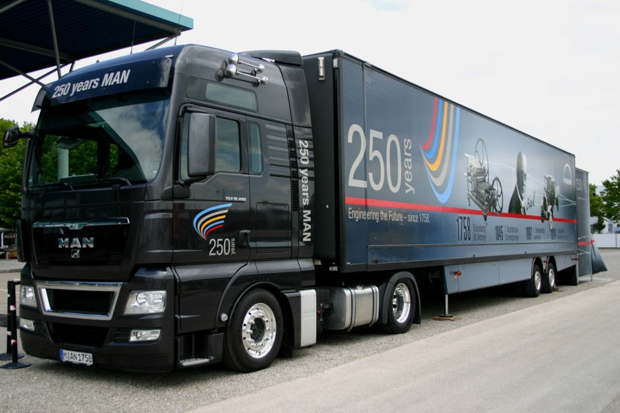

Ossia il MAN TGX 18.480 con motore Euro 5 senza AdBlue (esiste anche la variante con AdBlue) con un propulsore che rappresenta oggi il vero futuro dei motori ecologici e che ha costi di gestione sicuramente minori rispetto al 190.48,

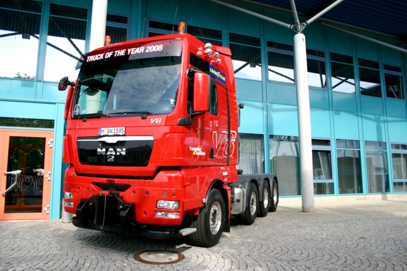

Ti allego alcune immagini sia del MAN 41.680 (versione trasporti eccezionali) con V8 da 680 hp che del TGX 18.480 che la stessa MAN (...motivo in più per essere fan di questo marchio!....) utilizza per pubblicizzare i 250 anni dalla fondazione e i 200 anni dalla nascita di Rudolf Diesel (inventore dell'omonimo motore all'interno della stessa MAN). Il motore è il famoso V8 fotografato in versione MMT all'interno dello stabilimento Liebherr di Telfs e che equipaggia il dozer idrostatico più grande del mondo: il PR764.

Scusate il messaggio consecutivo ma è per questioni di limite di numero immagini.
Ecco qui anche il "bestioncino" che monta il famoso V8....fotografato durante il test di settembre che ha visto impegnati il sottoscritto insieme al grandissimo E485 (Max per gli amici...).
