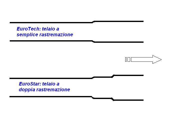

            Il teaio (oltre alle diverse caratteristiche) aveva una forma diversa: longheroni a semplice o doppia rastremazione (o collo di bottiglia) come ho cercato di raffigurare nel disegno.
            EuroStar aveva il telaio sottocabina più largo per poter ospitare non tanto il V8, che forse fisicamente ci sarebbe anche stato nella semplice rastremazione, ma quel motore da 520 CV necessitava, per il suo equilibrio termico, di un pacco radiante con superficie maggiorata, alloggiabile appunto nel maggiore spazio concesso dalla doppia rastremazione del telaio e dalla cabina sopraelevata.
