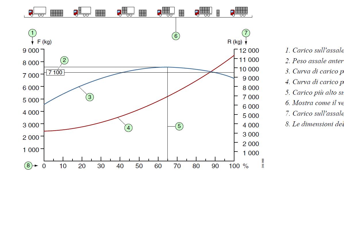

                    La formula matematica è quella di considerare la distanza tra gli assi ed applicare il principio della leva. Se posiziono il carico in corrispondenza di un asse, sarà caricato solo quell'asse. Se lo posiziono a metà tra gli assi (non a metà cassone), sarà equamente diviso tra gli assi.
                    Esempio pratico:
                    Devo trasportare una bobina di acciaio. Ne conosco il peso. La distanza tra gli assi è di 4 metri.
                    Se la posiziono sulla verticale dell'asse posteriore, l'asse anteriore non è caricato.
                    L'intera bobina grava sull' asse posteriore.
                    Se la posiziono un metro più in avanti, il peso sarà diviso per un quarto anteriormente e per tre quarti posteriormente. Se la posiziono a metà, sara diviso a metà.
                    Il problema nasce perchè cassone e distanza tra gli assi sono sfalsati.
                    Praticamente misurate la parte di cassone dopo l'ultimo asse a partire dall' asse fino a fine cassone. Misurera xxx cm. Ripartite dall'asse e riportate la misura precedente verso la cabina. Quella parte di cassone grava solo sull'asse posteriore.
Nome:	Immagine.JPG
Visualizzazioni:	1
Peso:	77,8 KB
                    la curva 3 riguarda l'asse anteriore.
                    La curva 4 il posteriore.
