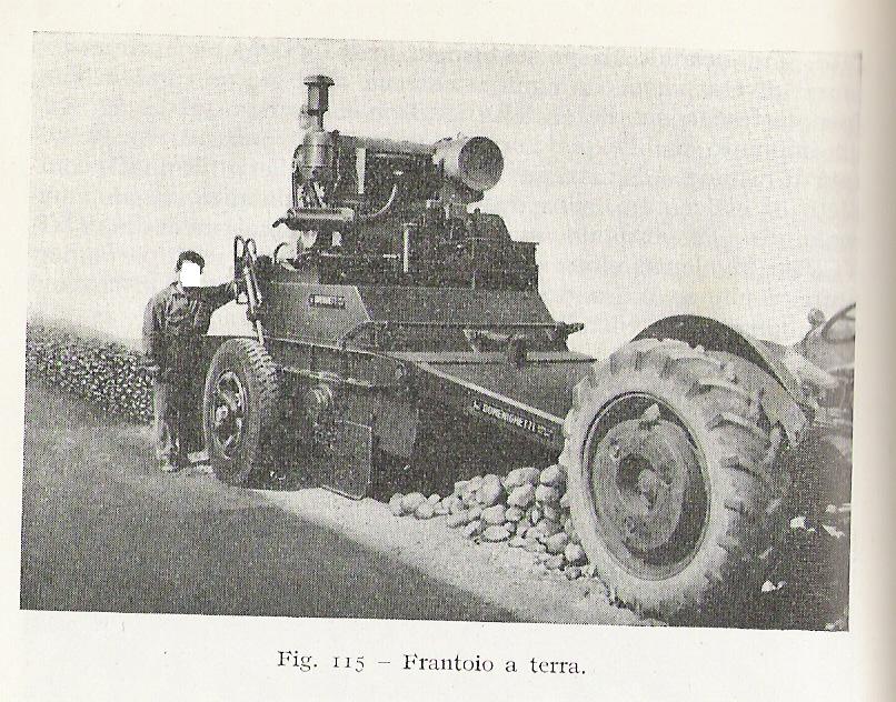

        Da quel che ha scritto Val Seriana parrebbe abbia visto all' opera un frantoio a terra.
        Non penso comunque siano molte le ditte che abbiano ancora in dotazione questo macchinario.

                Pietro, quella che intendevo io e vedo anche Togno in chiave moderna, su quel sito da te segnalato non l'ho trovata tra i prodotti.
                Era comune non solo nei grandi lavori ma la usavano anche nelle strade sterrate. Dai campi circostanti raccoglievano pietre e le depositavano in carreggiata, poi si passava con il frantoio a terra ed il gioco era fatto. Ne ho trovato una foto e la posto;
                l'unica cosa che lascia il dubbio nella richiesta fatta è sui sassi di "notevoli dimensioni" dato che mi pare, almeno quelle che ricordo io, al massimo agissero su pietre di circa 30/40 cm.

                                Premesso che, come ho già scritto, i massi affioranti vanno tolti, non si possono non chiamare frantumasassi.
                                Non ho mai visto lavorare quelle dell' ultima generazione ma per quelle che ricordo io, esse erano frantumasassi a tutti gli effetti.
                                Gli affioranti non devono essere presenti perchè la macchina trovandosi a battere contro macigni può o rompersi o saltare l'ostacolo lasciando materiale non frantumato ma se sul fondo carrabile, senza asperità, è steso strato uniforme di pietra calibrata secondo le specifiche del macchinario e tal materiale è reperibile in situ a poco costo, la sua opera è è più che conveniente.
                                Essa non deve operare sul fondo vergine ma sopra di esso; semplicemente deve ridurre a materiale di massicciata materiale di diversa pezzatura presente in loco e quindi non gravato da eccessive spese.
                                Anzi, in situazioni dove il pietrame emergente dai lavori agricoli annualmente affiora e deve essere raccolto ed in qualche parte depositato, essa svolge due servizi in uno.
