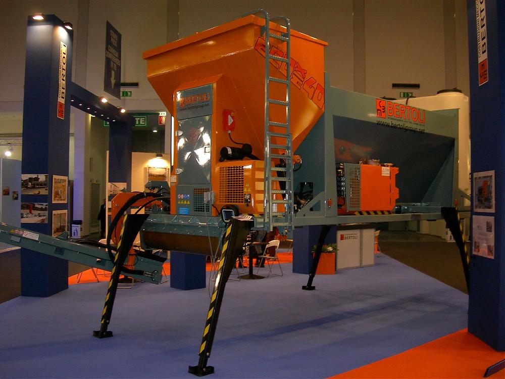

        Ecco L' Impiantino!!!!
        FOTO DELL' IMPIANTO BERTOLI IN FIERA ESPOSTO IN FIERA AD ASPHALTICA! (foto rubata dall' archivio di Geos) ciao ciao

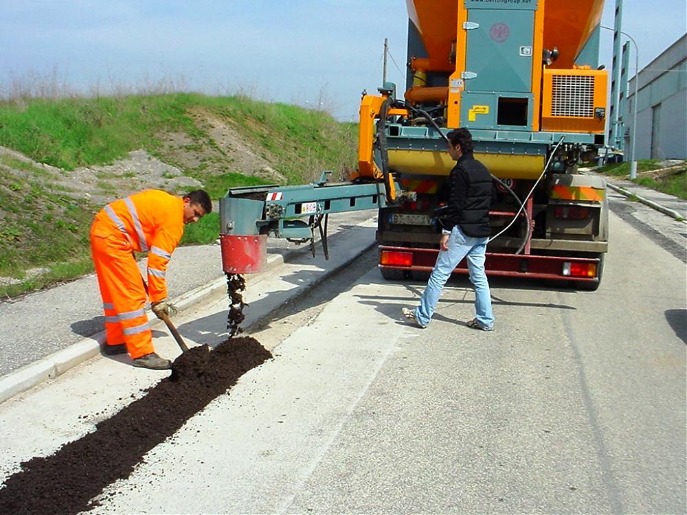

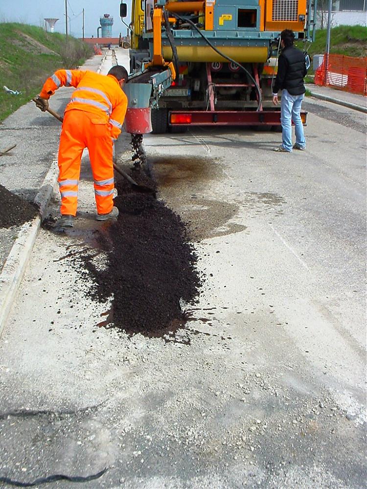

                Rambo, ma ci fate anche del nero con la stessa macchina? E come?
                • rambo
                  • 23/02/2005
                  • 13
                  certamente....con emulsione x riciclaggio rimpieghiamo il fresato al 100%....e in base alla tipologia del fresato si possono ottenere basi e binder.... tutto questo a freddo ovviamente....

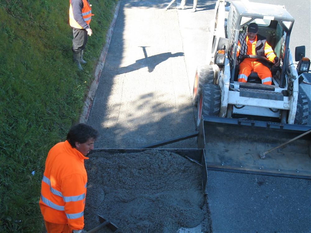

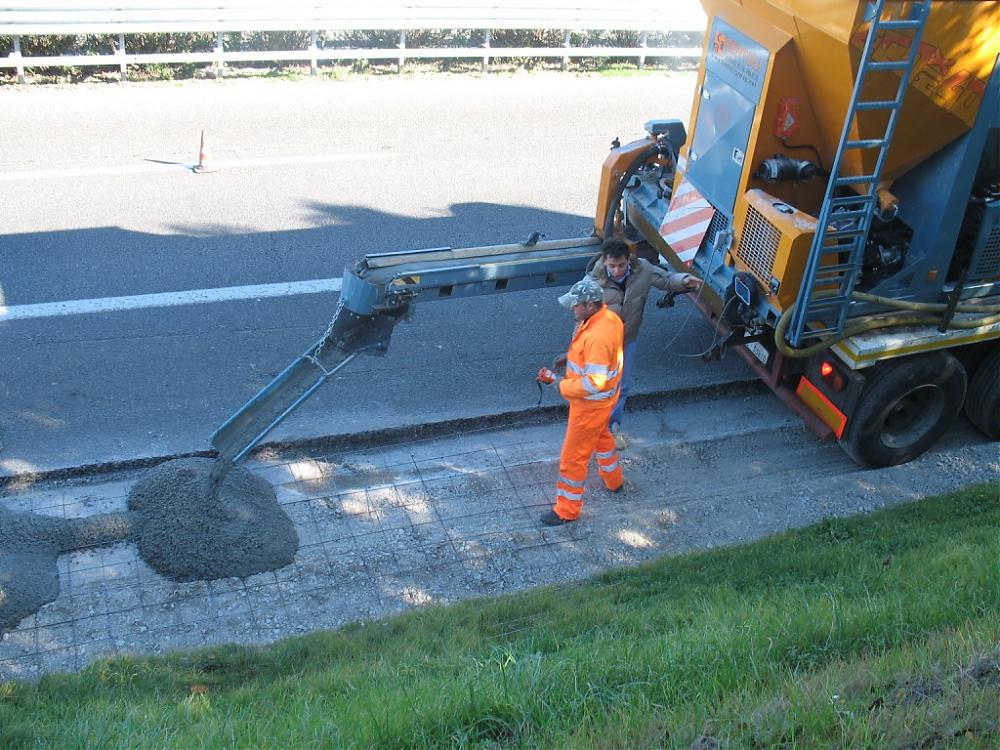

                    Impianto Bertoli
                    Lavoro Uscita Cervetri...tombamento Canaline.........guardate

                      Rambo, scusa le mie domande, ma trovo interessante l'utilizzo polivalente anche nel settore del nero. Per cui, se non ho capito male, riciclate il fresato, penso con emulsioni modificate, solo a freddo e solo per la produzione dei sottofondi. E che emulsione utilizzate?
                      • rambo
                        • 23/02/2005
                        • 13
                        impiantino mobile bertoli
                        ciao, utilizziamo emulsioni per riciclaggio modificata che sia a lenta che a lunga rottura....abbaimo un serbatoio a bordo che contiene circa 600 lt di emulsione o possiamo addirittura pescare direttamente dalla cisterna......

                          io ho letto un servizio in cui questo tipo di macchina veniva utilizzata per il riciclaggio a freddo del fresato con prodotti della mapei...
                          • rambo
                            • 23/02/2005
                            • 13
                            utilizziamo anche prodotti mapei (stabilsoil) utilizzando al posto di emulsione del cemento in fibra speciale e lattice sia per fare asfalto che per stabilizzare.
