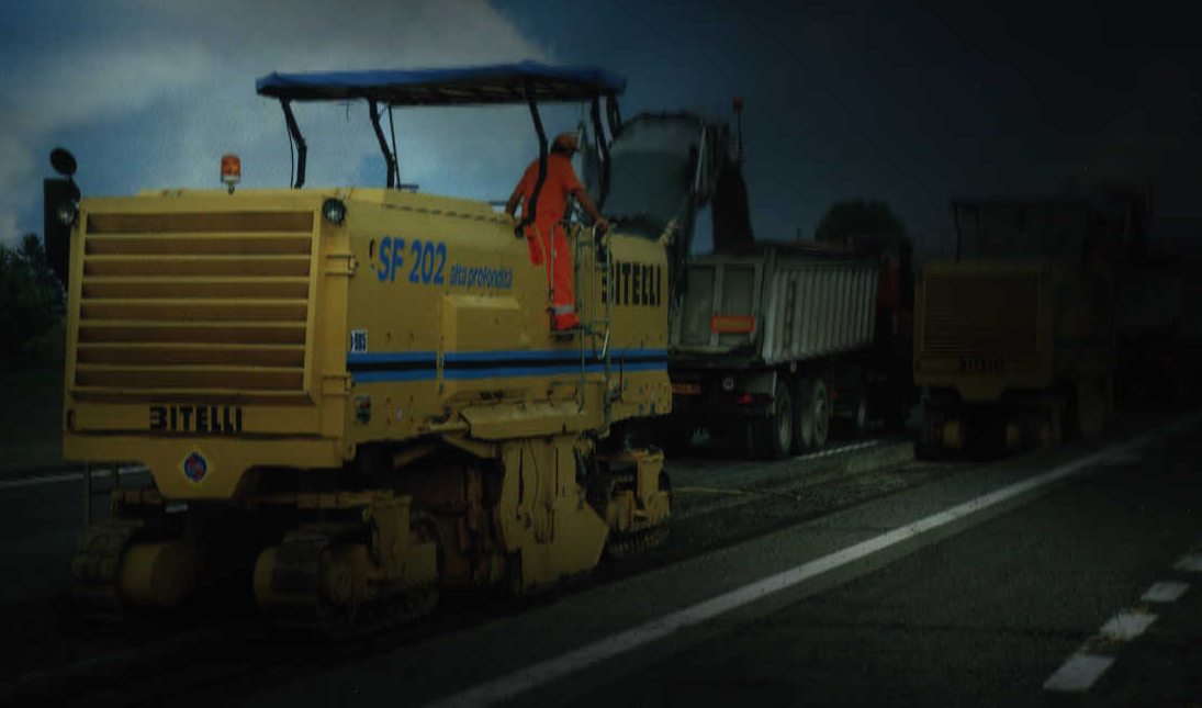

    I giudizi di operatori mi dicevano che anche Bitelli non è male, i modelli SF 102 e 200LE sono ottime alternative alla tecnologia tedesca,

      Ciao Simo, io, ho avuto occasione di "stare sotto" e di utilizzare sia la Wirtigen 2100 che l'equivalente Bitelli (in ditta avevavmo anche una piccola a 3 cingoli, che nn ricordo se era la Marini o un a Bitelli..), e devo dire che piu o men si equivalevano, anche se in alcune cose, sarà forse per l'uso fatto dagli operatori, la Wirti, mi ha fatto dannare con l'automatico di profondità, mentre alla Bitelli (non ci lavoravo io..)è saltato il cuscinetto della pompa acqua per ben 2 volte, per il resto, aveva leggermente meno velocita di fresatura rispetto alla Wirti.... Le Dyna, le ho viste lavorare, ma non da vicino, in Autostrada, per cui non saprei dirti... Comunque, le piu diffuse (e non solo in Italia) sono le Wirti e le Bitelli

            Dalle mie parti hanno diverse Bitelli (ho visto solo quelle...tranne una Wirtgen 2000 in autostrada dalle parti di Bologna)
            hanno le 150, 200 e 202. io non me ne intendo ma credo siano buone, dato che qui non usano altro...
            ho visto lavorare da vicino la SF200 nella fresatura di 3-4cm di tappeto in città...anni fa ho visto anche una Bitelli a 4 ruote...forse una 100

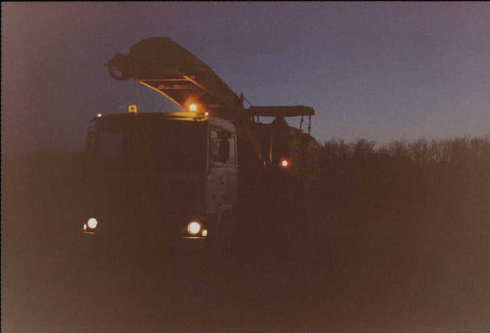

                              Ho usato per circa tre anni una scarificatrice bitelli 200 una delle prime , con ancora il nastro di carico in un unico pezzo ( che non si richiudeva) secondo me , era una macchina molto buona ,con un motore da 700 cv. mercedes da 21000 cm3 con un peso di quasi 400 ql. in opera 20 ql. d'acqua e 10ql di gasolio .
                              Non ho mai avuto problemi ,una sola cosa non mi piaceva ,quando si consumavano i supporti degl'inserti (punte ) dovevi tagliarli con il cannello per cambiarli e poi risaldarli ,lavoro che si eseguiva quando prendevi un chiusino .
                              Per le wirtgen non so come lavorano ma il sistema e sempre uguale.
                              P.s. per simone se ti ricordi , a varese un pò di strade sono state fresate proprio da questa fresa!!!!
                              Ultima modifica di gian373; 22/02/2005, 22:14.
                                Sai che non mi ricordo se quella della mia ditta era una 190? Mi ricordo solo che aveva un motore Scania (che macello quando si ruppe il cuscinetto della pompa dell'acqua), confermo le madonne e i cristi (scusate la blasfemia...)se prerndevi un chiusino (non è che la Wirti fosse da meno..)... V racconto un aneddoto relativo a ste 2 frese, accorso pochi giorni prima che arrivassi io in ditta: s doveva fresare il Viadotto Italia sulla Sa-RC, a piano metallico, con bullono avvitati caldo, l'operatore parte, gli dicono che deve mantenersi a corca 5-7 cm dal fondo, lui risponde : ci pernso, lasciate fare a me....dopo 10 minuti una vibrazione che sembrava aver sconquassato il viadotto... 48 punte rotte e 32 portapunte... si carica la Bitelli e si porta via, portando su la Wirti (l'operatopre a detto che l'automatico non andava bene), solite raccomandazioni, si parte e dopo 10 minuti 36 denti rotti ed altrettanti porta denti deformati......
