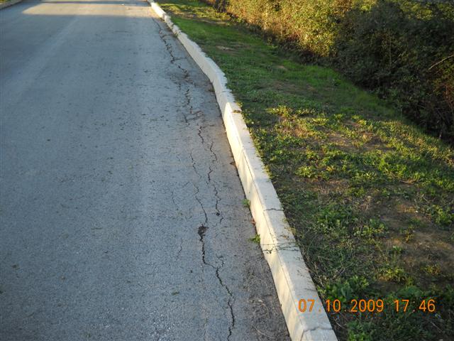

              Per ultimo: che cosa ne dite della fessurazione sul binder nella foto allegata (spero di esserci riuscito): si tratta di assestamento della struttura stradale?

                tout-venant e stabilizzato insieme non saprei dire,qui per certe piste ciclabili usano tout-venant e ghiaietto 8/15 per "mascherare" un po' il nero asfalto,l'assestamento della strada e' da parte mia un cedimento verso destra dovuto al " vuoto " che c'è oltre l'aiuola dopo il cordolo,dovrebbe esserci un fossetto.lì prima di fare il riempimento della strada andava fatto un muro di contenimento per il riempimento di sottofondo
