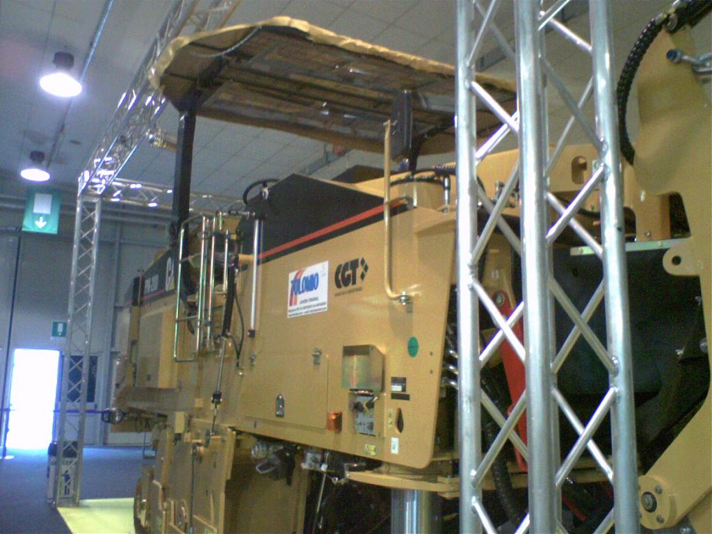

    Leggendo la targhetta al Samoter, ho letto espressamente BITELLI. Se la confronti con la Bitelli SF 200 noterai che sono la stessa macchina ma con "livrea" differente.
    Per le prestazioni non so dirti niente però puoi provare a cercare info su www.bitelli.com
      Per aiutarti nel confronto:
      http://www.cat.com/cda/components/fu...4&languageId=7
      http://www.bitelli.com/en/products.p...ici/sf200r.php
      Io ho notato che la fresa Bitelli monta motore Mercedes da 517hp, quella Cat ha il C18 Cat da 575hp.
      Per il resto mi pare che non ci siano differenze.
      Purtroppo non ti so dire nulla sull'affidabilità...

        La macchina esposta al Samoter è di una ditta della mia zona, hanno appena fresato un ponte della SS Milano-Lecco e ho visto la macchina all'opera.
        Come dice Met la motrorizzazione è superiore quanto a CV, teniamo presente che Mercedes equipaggia anche le Wirtgen quindi non è un motore scadente, anzi, Cat ha giustamente montato un proprio motore.
        La macchina sostituisce la SF 200LE, vedremo come va col tempo, a vederla lavora bene, purtroppo gli eventuali difetti si notanop solo lavorandoci alla guida oppure a seguito.

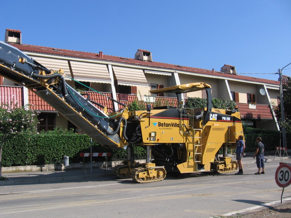

          Per caso l'azienda è la Villa Beton? Se è così l'ho beccata stamattina in riparazione dopo che aveva in pratica strappato la testa fresante su di un chiusino non segnalato
            Ho visto le foto che hai pubblicato, lavori per qualche officina di riparazione? Per la ditta che ce l'ha in uso? Puoi dirci di più sulle sue caratteristiche?

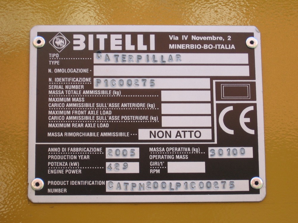

            Sydney
              Da quanto scritto sulla targhetta in foto però la macchina ha circa 583CV, quindi non rispecchierebbe nessuno dei dati indicati sui siti ufficiali Cat o Bitelli...
              Qualcuno sa qualcosa di più in merito?

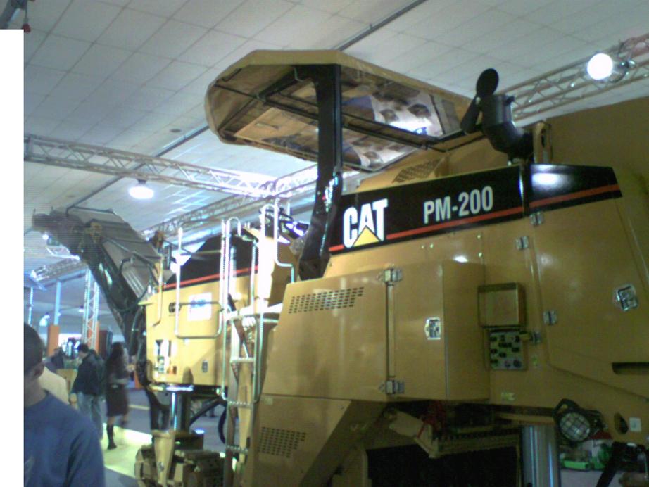

                  la PM 200, anche se non sembra e' una macchina tutta nuova,impianto elettrico come da standard caterpillar protetto con guaine speciali e numerato, con connessioni ad alta resistenza, frizione a bagno d'olio, quindi maggiore affidabilita', posizionamento utensili tamburo con estrazione brevettata caterpillar, motore C 18 acert (esclusivo per questa macchina)carri maggiorati per impegni gravosi, livellazzione tsd con correzzione di assetto graduale delle colonne, la sterzata molto ampia e' gestita da centralina in modo di di avere diverse combinazioni di sterzata, inoltre impianto idraulico, pompe irrorazione tamburo ed alta pressione di lavaggio di nuovissima generazione cat per una durata maggiore.
                  io penso che questa macchina non e' assolutamente confrontabile con le vecchie bitelli...... non fatevi confondere dall'aspetto esteriore o da fantomatiche etichette apposte sulla macchina. A proposito la macchina in fiera c'e la targhetta bitelli , perche' assemblata negli stabilimenti di minerbio che sono diventati a tutti gli effetti cat (intesa come ragione sociale)solo da questa estate
                    per info, la wirtgen w2000 monta motore cat, ma e' un c15, mentre la PM 200 monta un C 18 acert
