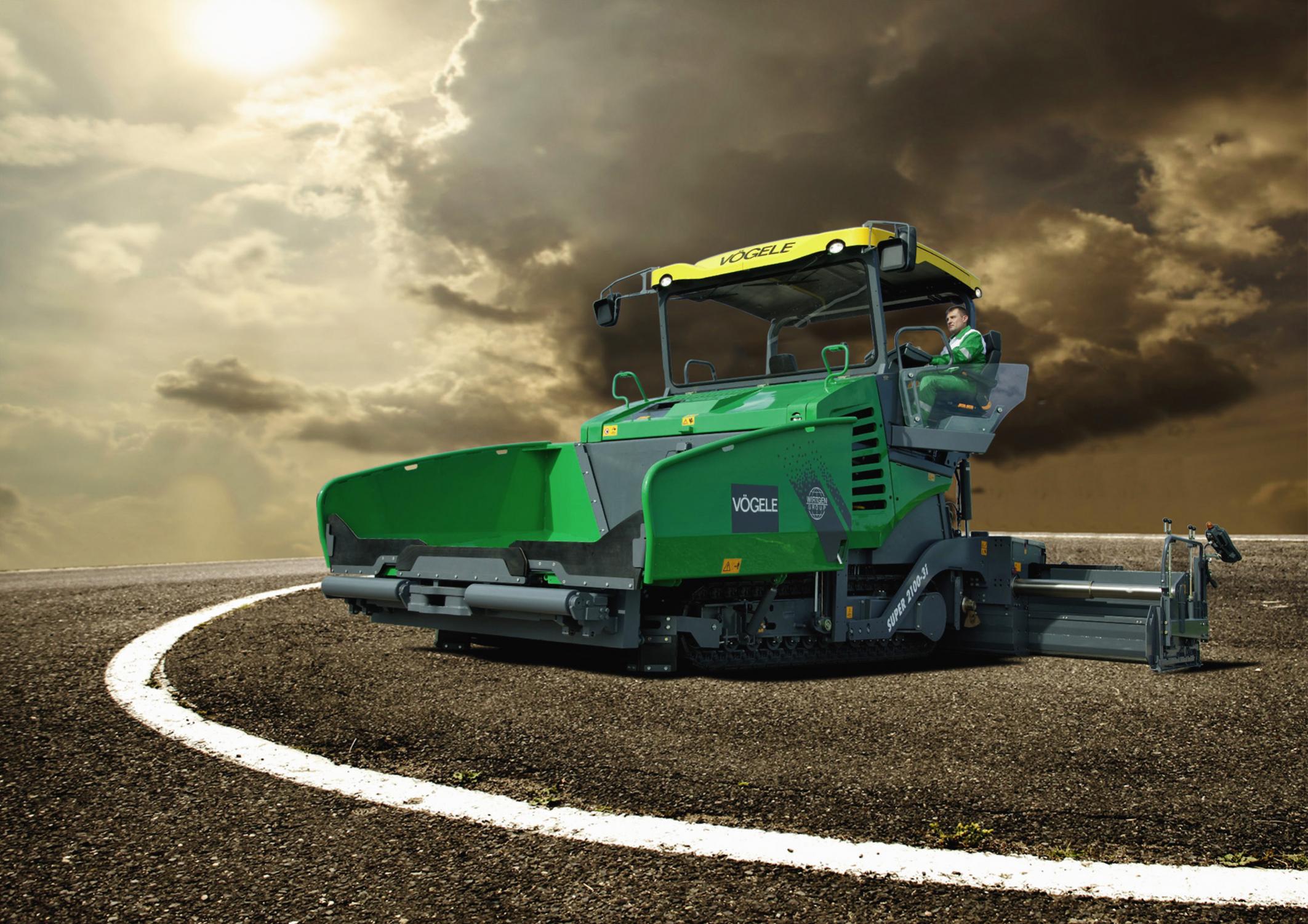

                          • Negli ultimi anni e in vari stati d'europa e nel mondo , la scelta degli utilizzatori si è spostata sulle finitrici cingolate. Francia , Germania ,Usa e quasi tutti i paesi emergenti richiedono finitrici cingolate ......
                            Questa scelta è dettata da vari motivi il principale è trazione e ora con l'avvento dei cingoli in gomma si ha anche una grande velocità e stabilita rispetto alle finitrici gommate. Sembra che la scelta dei clienti sui mercati mondiali sia orientata in questo senso ... Voi cosa ne pensate ? Sarà così anche in Italia nel futuro ? La finitrice ideale sarà cingolata ?

                                Alcune case costruttrici come Dynapac e Cat hanno proposto e venduto anche in Italia delle finitrici con cingolo in gomma , le così dette "cingolo veloce" .
                                Non voglio lasciare dubbi sul mio pensiero al riguardo e per questo citerò il mitico Ragionier Ugo Fantozzi che riferendosi al film russo " la corazzata Potëmkin " disse :"è una cagata pazzesca " .
                                Mi spiego , le macchine con cingolo tradizionale hanno grande stabilità e trazione , le macchine gommate per contro hanno una maggiore velocità nei trasferimenti ed una migliore operatività nelle strade con molti chiusini .
                                Quindi come spesso accade ogniuna di queste alternative ha pro e contro .
                                Nella intenzione di alcuni , l'invenzione del cingolo veloce doveva unire i pregi delle cingolate (stabilità e trazione ) e quelli delle gommate (velocità di trasferimento) .
                                Allora perché sono una cagata per il mercato italiano ?
                                Adesso ci arriviamo , ma è necessaria una piccola premessa , anche in Vogele abbiamo da anni le macchine cingolo veloce , si chiamano "serie Vision" e le proponiamo solo nel mercato nord americano dove si stendono grandi quantità di materiale con banchi molto allargati e con velocità di stesa quasi doppie ripetto alle nostre , questo perché non si usano i tamper ma solo il vibrante .
                                La motivazione sta nel fatto che in USA i carichi per asse ammessi sono molto inferiori ai nostri e quindi la portanza delle strade è inferiore alle nostre .
                                Ma torniamo al cingolo veloce , nei lavori all'americana , strade dritte e grandi stese dove una volta piazzata la finitrice la si fa stendere per ore prima di ripiazzarla si possono fare anche 3000 ore con i cingoli in gomma e le ruote dentate che li azionano ma in Italia ...... dove si asfalta un pezzettino , poi si sposta la macchina si asfalta un altro pezzettino poi si ripiazza ecc ecc sapete qual'è la media della durata di un treno di cingoli ? 1000 ore !!!!
                                Sapete quanto costa cambiare una coppia di cingoli da finitrice e le ruote che li trascinano ? Circa 20.000 euro !!
                                Vuol dire che su queste finitrici abbiamo (nei lavori all'italiana ) una costo orario di 20 euro l'ora solo per i cingoli !!!
                                Non vi fate abbindolare la macchina può anche sembrare conveniente ma .... lavorarci è costosissimo .
                                Non è detto che tutto quello che va bene negli states sia giusto per noi .
                                Quindi o gommate o cingolo tradizionale per i lavori autostradali ..... io la penso così e tutte le volte che un cliente mi ha chiesto la cingolo veloce mi sono rifiutato di vendergliela , questo fino a quando non riusciremo ad avere una coppia di cingoli a 2000 euro ( praticamente un decimo del costo attuale ) .

                                    • Alby lei si riferisce ai vecchi carri cingolati , quelli di nuova generazione sono completamente diversi a livello qualitativo e una macchina equipaggiata con questi garantisce prestazioni notevolmente migliori rispetto a quelle delle finitrici gommate , in ogni caso se lei da un'occhiata fuori dall'Italia .... di finitrici gommate ne trova veramente poche e gli utilizzatori usano finitrici con carri cingolati.
                                      Siccome sono anche anziano .... mi ricordo che molti anni fa in italia , in autostrada non si vedevano finitici cingolate .... ora si vedono .... questo vorrà dire che probabilmente sono apprezzate , o mi sbaglio ?

                                        Nel mondo circa un 75 % delle finitrici prodotte sono cingolate e se andiamo appena oltre i nostri confini in Francia in Germania in Svizzera comunque in generale in tutto il nord Europa sono cingolate .
                                        In autostrada concordo con lei che la cingolata sia la macchina ideale , peccato che in Italia ci sia raramente la possibilità di asfaltare più corsie contemporaneamente usando banchi più larghi e diminuendo così la quantità di giunte longitudinali questo perché le società di gestione non gradiscono cantieri che utilizzano tutta la carreggiata per ovvi motivi di traffico .
                                        Se così non fosse l'uso delle cingolate in autostrada , oggi sporadico diverrebbe addirittura indispensabile per la larghezza dei banchi utilizzati .
                                        La differenza fondamentale nei lavori di asfaltatura (esterni all'autostrada ) tra l'Italia e gli altri paesi sta nella dimensione degli appalti e nel posizionamento dei sottoservizi (gas acqua cavi elettrici ecc .) .
                                        Purtroppo noi siamo il paese delle toppe dove si appaltano i cento metri di strada poi si trasferisce la squadra di un Km e si asfaltano altri 80/90 metri e via andare , il tutto magari nei centri abitati facendo lo slalom tra tombini caditoie ed altro .
                                        In Francia dove il rapporto fra cingolate e gommate è esattamente l'inverso che da noi i sotto servizi cittadini sono di solito canalizzati in dei piccoli tunnel accessibili agli operai dove son raccolte tutte le varie condutture e cavi ben distanziate tra loro , quindi da un chiusino unico si accede a tutti i sotto servizi .
                                        Concludendo :
                                        E' vero che la cingolata è il massimo in autostrada .
                                        E' vero che nel mondo ci sono più cingolate che gommate .
                                        E' vero che però per la tipologia media dei lavori "Italiani" la gommata è più versatile e non è casuale il fatto che il 90% delle vendite in Italia lo dimostrino .
                                        Confermo anche il convincimento che i cingoli in gomma (cosiddetti cingoli veloci) applicati ai lavori italiani siano una clamorosa fregatura perché portano ad un costo di usura cingoli di circa 20 € all’ ora .
                                        Ribadisco il fatto che non è una questione di marca perché la mia azienda il cingolo veloce lo ha da diversi anni e lo montiamo di serie sulle macchine VISION (per gli USA) ma questa è un altra storia perché negli States lavorano senza tamper e stendono a velocità quasi doppie rispetto alle nostre .
                                        Con la mia precedente risposta che lei sembra aver male interpretato io in realtà ho risposto ad un quesito sulle cingolate che lei aveva posto ed ho dato le mie motivazioni tecniche senza citare marche .
                                        DYNAPAC CAT e VOGELE fanno macchine con cingolo in gomma e non è sbagliato farle o cercare una nuova soluzione tecnica per unire i pregi del cingolo e della gomma ma per l'utilizzo in Italia tale tipologia di macchine è ASSURDAMENTE ANTIECONOMICA .
                                        SE UN DOMANI ARRIVEREMO A DEI CINGOLI IN GOMMA CHE AVRANNO DURATA ED I COSTI ACCETTABILI , BEN VENGANO .
                                        Allo stato attuale proporre queste macchine ai clienti Italiani per i loro lavori è SECONDO ME una ca.....volata .

                                        • Buongiorno Bud .... non è assolutamente mia intenzione alimentare polemiche o discutere come un tifoso ...(anche perchè io sono tifoso di tutte le buone macchine di qualsiasi marca esse siano .....dato il lavoro che faccio da anni).
                                          Aprezzo quello che hai scritto in merito alle macchine cingolate (vedi tua citazione sotto) perchè è veritiero e da me pienamente condiviso ........cito dal tuo scritto :
                                          "Nel mondo circa un 75 % delle finitrici prodotte sono cingolate e se andiamo appena oltre i nostri confini in Francia in Germania in Svizzera comunque in generale in tutto il nord Europa sono cingolate ".
                                          Sicuramente questi dati vorranno dire qualcosa ..... poi ......un imprenditore stradale Italiano , oggi può scegliere la macchina che sarà per lui più congeniale seguendo la logica della tipologia del lavoro che fa ......
                                          e lui sicuramente valuterà ... molto bene i costi e benefici .... derivanti da una macchina cingolata e/o dalle usure dei cingoli in gomma.
                                          In ogni caso , essendo anche un pochino esperto in materia , desidero confermarti che oggi i cingoli in gomma non sono più quelli di 10 anni fa .... e quindi ritengo sia corretto per maggiore trasparenza x tutti .... che anche i costi che citi dovrebbero essere rivisti ..... e catalogati secondo la macchina che prendi in esame ( probabilmente tu fai riferimento ai costi della Vogele che conosci molto bene) . Concludo confermandoti la mia passione da adolescente (vedi NIK name) per tutte le macchine (stradali / movimento terra e non solo per quelle).
                                          • Ciao bimbo vedo che sei passato al TU e mi fa molto piacere .
                                            La storia dei cingoli in gomma ti prego di credere l'ho sviscerata a dovere perché ho ritirato in permuta alcune macchine che con 800/1000 ore (non dirò la marca neanche sotto tortura ) sono state cambiate dall'impresa perché nell'affrontare una rotonda il cingolo già usurato è uscito creando un bel disagio con i camion carichi che aspettavano .
                                            Dovendo aggiustarle per rivenderle ci siamo attivati su diversi canali per trovare dei buoni prezzi , purtroppo confermo che fino al mese scorso non siamo riusciti a trovare niente di abbordabile anche cercando all'estero e dai produttori dei cingoli stessi .
                                            Abbiamo poi venduto queste macchine all'estero e a delle aste "viste e piaciute " .
                                            Però attenzione se le usi solo in autostrada e fai il 90 % delle ore andando dritto sicuramente la durata del cingolo può anche triplicare e questo li renderebbe meno onerosi .
                                            Il problema viene fuori quando vengono consigliate per fare il lavoro "normale " di strade provinciali , comunali con rotonde ecc. specie d'estate e andando su superfici fresate con effetto "grattugia" i cingoli in gomma durano veramente molto poco .
                                            Ultima considerazione è che i cingoli in gomma non sono costruiti da nessuna casa di finitrici ne da CAT ne da Vogele ne da Dynapac , e ti assicuro che la qualità ed il prezzo di questo prodotto è la stessa per tutti (gioca solo una piccola percentuale di sconto in più o meno che dipende dal fornitore di ricambi) .
                                            Succede quello che capita con i pneumatici dove un pneumatico di una certa misura della Michelin o della Pirelli
                                            costa e dura lo stesso sia che si monti su un Audi che su una Mercedes o BMW .
                                            Sono anche convinto che se questo tipo di tecnologia prendesse piede i costi di produzione a livello industriale potrebbero calare moltissimo , purtroppo per essere significativi (come produzione industriale ) i numeri dovrebbero arrivare a diverse migliaia di cingoli prodotti .
                                            Ti ricordi bimbo dei primi miniescavatori con cingoli i gomma , diciamo 30 anni fa ?
                                            Si che te ne ricordi visto che anche tu sei un bimbo di 50 anni !
                                            I primi anni avevano dei prezzi dei cingoli anche 7/8 volte superiori agli attuali , il problema è tutto qui , con i numeri delle finitrici non credo arriveremo mai a produzioni su larga scala di questo tipo di prodotto .
                                            Per inciso dai dati ufficiali di TUTTI I PRODUTTORI di macchine nel 2011 sono state vendute in ITALIA circa 150 finitrici , che purtroppo sono molto poche rispetto alle circa 280 / 300 che per anni sono state vendute nel nostro paese .
                                            Comunque in settimana prossima sarò negli stabilimenti in Germania per degli aggiornamenti che riguardano gli aggiornamenti sulle nuove normative anti_inquinamento dei motori ed altro , se vedrò anche novità al riguardo ne riparlerò volentieri sul forum .
                                            BUON INIZIO SETTIMANA A TUTTI .
                                            • Domanda da ignorante...
                                              Se il cingolo è più performante, ma la gomma ha i suoi limiti, perchè nessuno ha mai pensato di montare, sulle finitrici cingolate, pattini in metallo a costole "piatte"??
                                              Per "piatte" intendo un pattino "tipo" gru cingolata che nella sterzata strofina sul piano ma non rovina l'asfalto come un pattino classico di escavatore.... O meglio ancora dei sovrappattini in plastica tipo quelli che spesso montano le fresatrici?
                                              Spero che la domanda sia chiara....
                                              • Non preoccuparti le domande non sono mai sbagliate , possono esserlo solo le risposte .
                                                Le finitrici cingolate con sovrappattino esistono e come diciamo io e bimbo sopra , sono le più diffuse al mondo , in Italia non si diffondono molto perché sono lente nei trasferimenti e per il loro comportamento tra i tombini .
                                                Per il resto sono molto più stabili delle gommate , possono tirare banchi più grandi ed hanno un ottima tenuta del piano .
                                                I discorsi sopra esposti riguardano i cingoli tutti in gomma come quelli dei miniescavatori .

                                                  • Ciao CAT320 , scusa se ti rispondo solo adesso ma la settimana scorsa non ero in Italia .
                                                    Cercherò di spiegarmi , tutto dipende dalla differenza di superficie di appoggio , le gommate si appoggiano al terreno per pochi cm e quindi possono muoversi più agevolmente tra i tombini (che prima della stesa sono fuori quota e sporgono dal terreno) .
                                                    Chiaramente la maggior superficie di appoggio delle cingolate garantisce un trazione migliore , e specialmente quanto si asfalta sullo stabilizzato è eccellente ma la struttura del cingolo porta comunque ad un effetto basculante che si ripercuote su tutta la macchina quando sale sopra un ostacolo .
                                                    Oggi a dire il vero molte macchine montano i rulli dei cingoli su supporti oscillanti e questo effetto "basculante" è limitato , ma rimane comunque un tipo di sterzatura che se non da problemi nelle curve ampie , su quelle strette può provocare un effetto derapante sul banco che in fase di stesa non va bene .
                                                    Spero di essere stato chiaro purtroppo senza farti vedere con un disegno non è facile .
