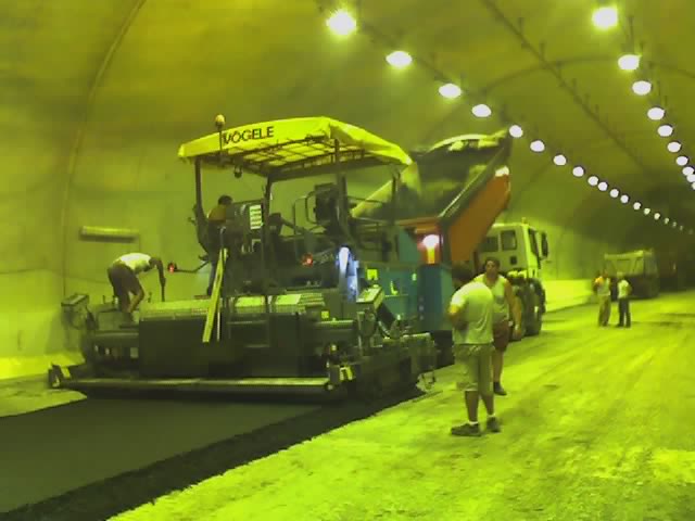

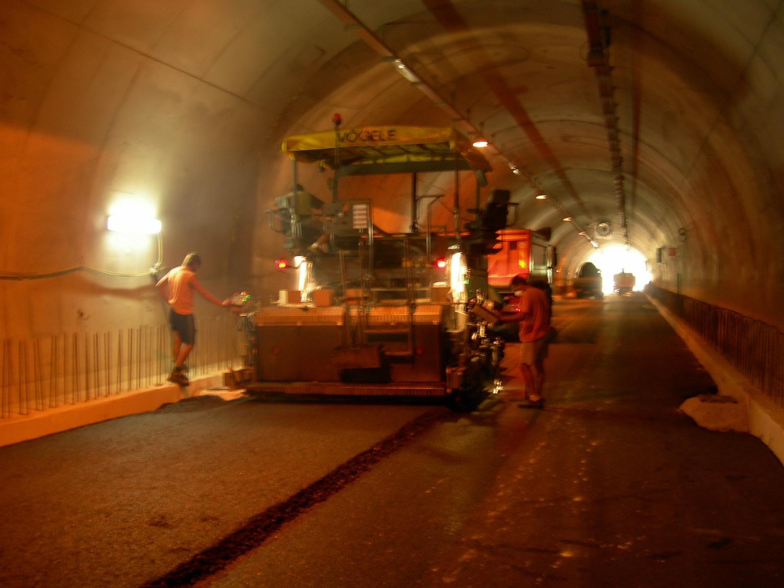

            allora oggi ho fatto un po di foto,quelle in galleria non si vedono benissimo,quelle fuori invece si ,ora comincio a ridurre un po il formato e così comincio a inserirle allora le 2 foto sono una fatta nella galleria di emergenza,che collega la galleria principale a metà.con un'uscita sulla Via Foce,questa galleria è + bassa e stretta della principale.

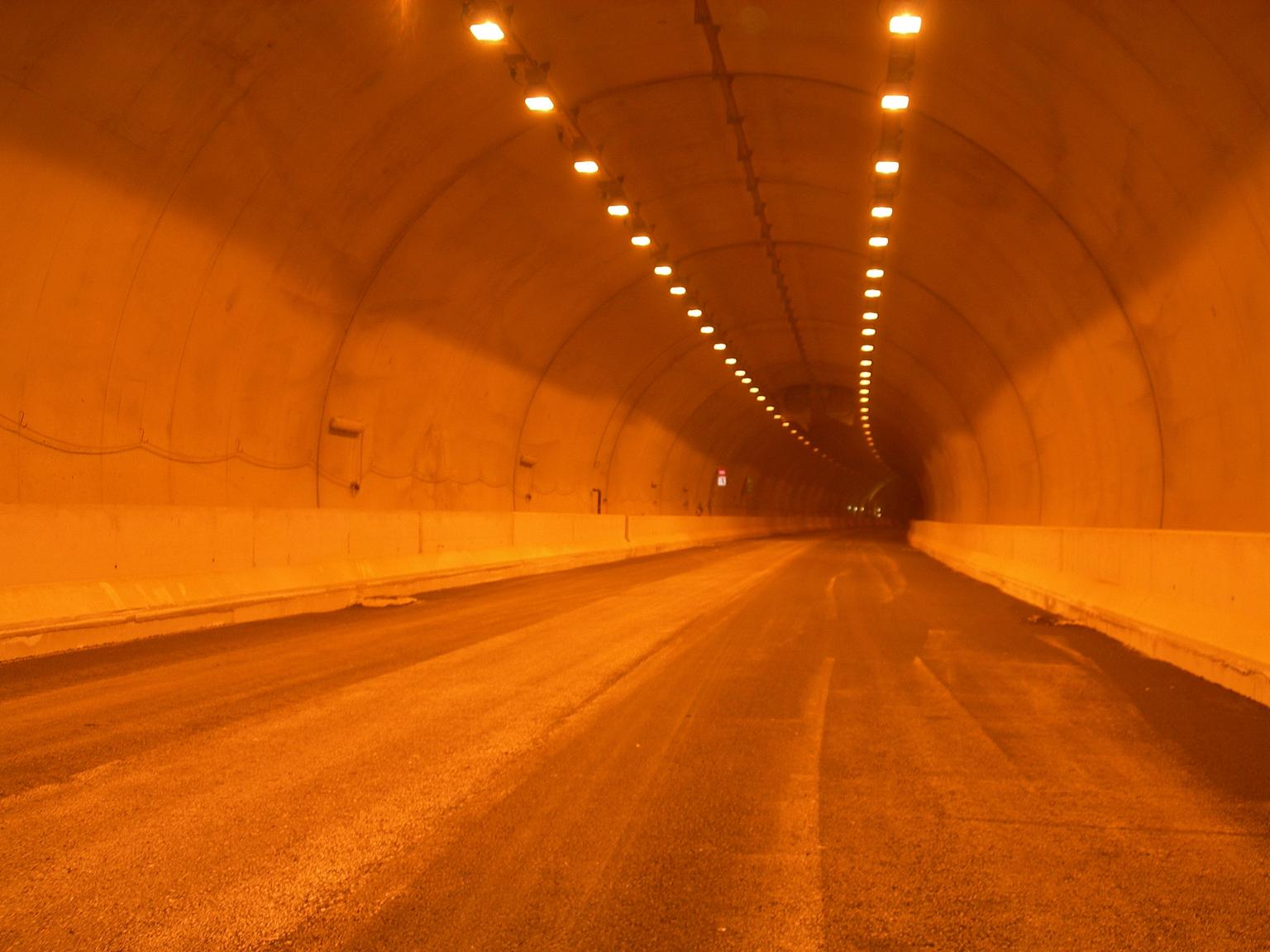

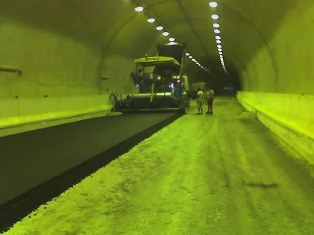

            la foto invece è della galleria principale è quella in cui abbia già finito la stesa del tout-venant,e come potete vedere con ottimi risultati grazie alla Vogele,pendeza trasversale 2,5% verso destra e sinistra spessore 25 cm rullati,le foto verdoline sono durante la stesa nella galleria principale(scusate ma le ho fatte con il cell.quelle )le altre foto le mettererò nell'album fotografico facendomi creare una cartella,vi anticipo cmq che ci sono molte foto di mezzi interessanti

              ciao geos la foto centrale si riferisce al tout venant costipato?
              • geos
                Moderatore Macchine e Lavori Stradali
                • 21/08/2005
                • 611
                si la foto centrale della prima fila si riferisce al tout-venant costipato con spessore finito di 25 cm
