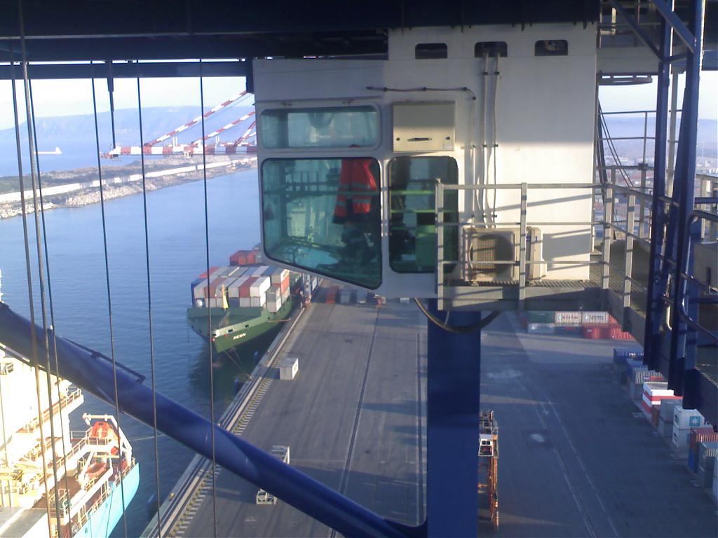

A quanto ho sentito si tratta della prima gantry crane low profile del mediterraneo ad operare con i contenitori. (Vedi foto 1)
Pa.C.E.Co Savigliano - 1969
Operativa presso il porto di Genova dal 1969 al 2001
Poteva operare in origine sia con spreader fisso, sia con benna, poichè i due argani di sollevamento lavoravano separati.
Portata al gancio circa 36 Ton.
Alta 31 metri, pesava 450Ton.
Velocità sollevamento 25m/s, carrello 125m/s, portale 45m/s

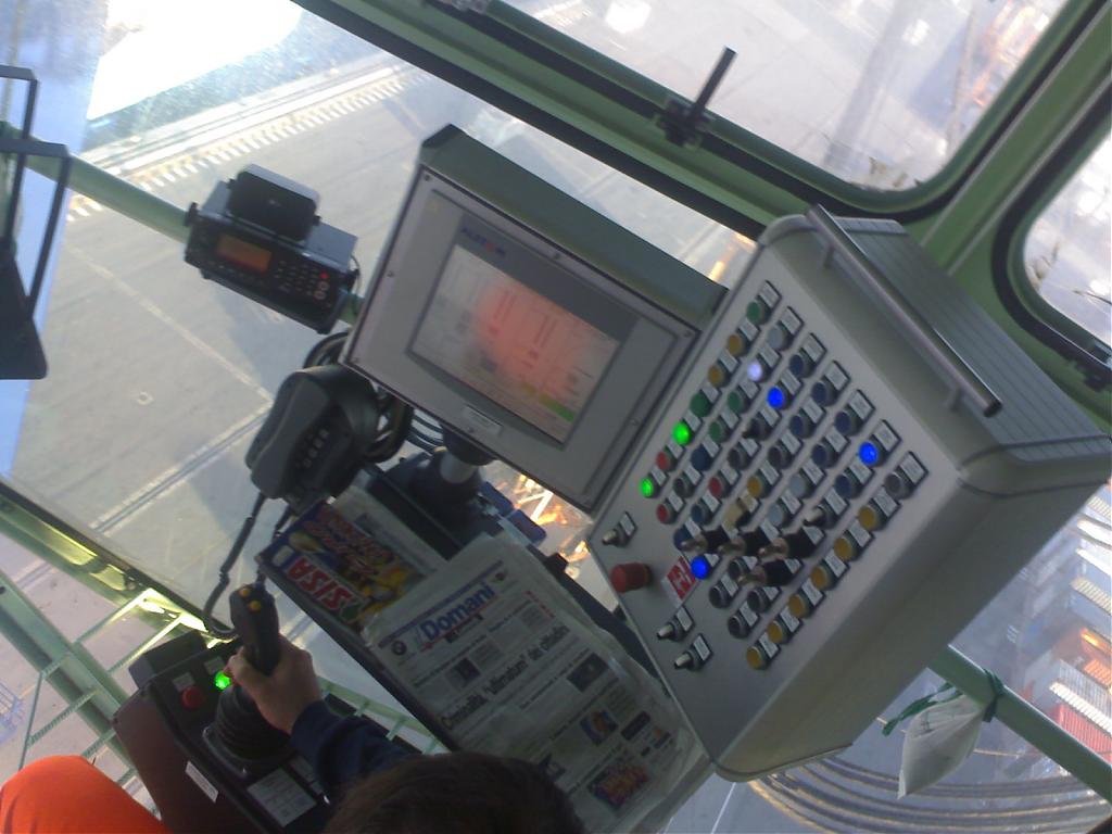

Potresti gentilmente spegare grosso modo come funzionano i sistemi informatici che avete a bordo delle gru e delle semoventi?
Perche tante volte a Voltri come al Sech nonostante sia 3 quarti d'ora che aspetto la semovente per scaricare o caricare me ne passa davanti una e non fa niente perchè mi dice che non sono sulla sua lista e mi tocca magari aspettare ancora?La vittoria è mia
il sistema informatico , mette i camion in ordine di ingresso...
L'operazione di carico e di scarico viene inviata al mezzo che ha in gestione il blocco di destinazione dello scarico o del ricarico ....
Noi che siamo sul mezzo , abbiamo dei pc veicolari ... sui quali ci appaiono le operazioni da eseguire .... e sono visualizzate in quetso modo
SIGLA E NUMERO DEL CONTENITORE - TAG (numero identificativo che viene consegnato all'ingresso , abbina la targa del mezzo alle operazioni di carico scarico) - SEZIONE DEL CONTENITORE 20 - 40 piedi - PESO IN TON - UBICAZIONE IN PORTO
quando ti passa davanti una semovente ... è inutile fermala e chiedere di essere scaricati o ricaricati ...perchè se non ti serve .. vuol dire che non ha l'operzione e quindi che non sa cosa scaricare o ricaricare.... e mettendo il fatto che voglia farti un piacere ... se non ha l'operazione a terminale ... e non la evade informaticamente.... una volta che ti presenti al gate per uscire.... vieni bloccato ... sino a che il mezzo non ha validato tale operazione

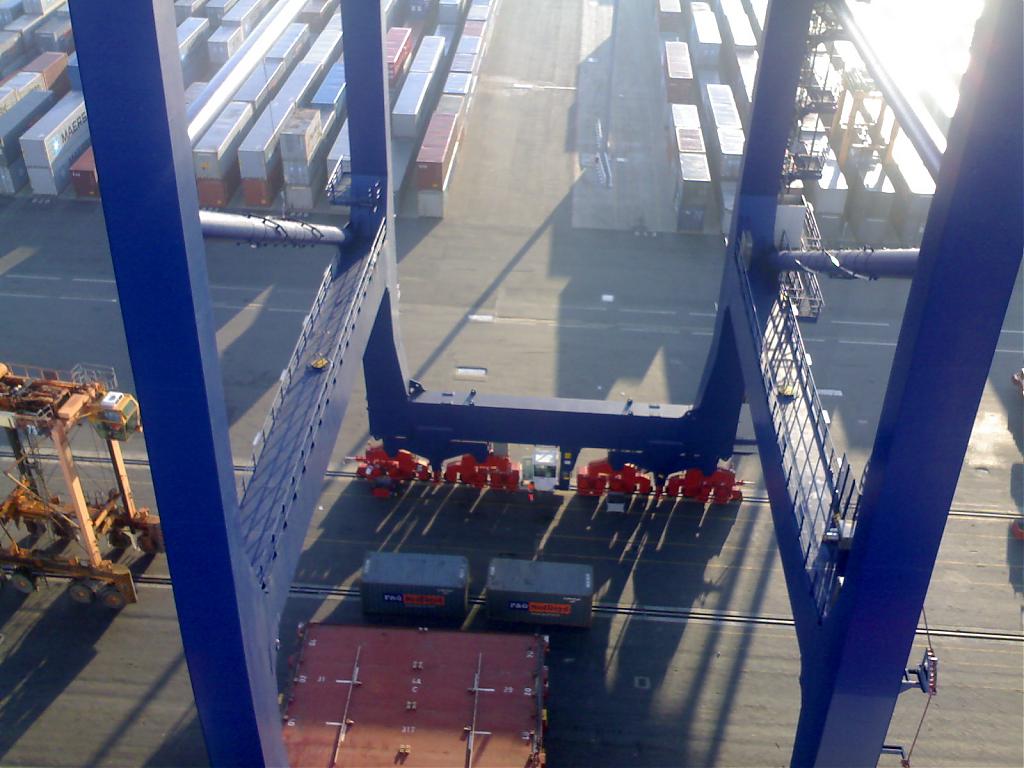

esatto .... si usano per le prove di carico .... ne esistono diversi tipi ...
per le gru nuove che sono arrivate , ne abbiamo usati 2 per un peso di 80 Ton ...
Unica pecca di questi palloni ? contrariamente al buon senso comune .....vengono riempiti di acqua dolce .... anche se c'è il mare a disposizione. .... il peso specifico dell'acqua salata è ben diverso ...http://www.portpictures.nl/ ღaritime world
Già, l'acqua di mare pesa molto di più.... E' come prendere un litro di acqua distillata (circa 1 Kg) e disciogliervi 100 gr di sale da cucina: il litro d'acqua ottenuto pesa 1100 grammi ora.... E se ci avete fatto caso nel mare si galleggia meglio, proprio per il fatto che un corpo immerso in un liquido riceve una spinta dal basso verso l'alto pari al peso del volume del liquido spostato. Ne consegue che più il liquido è pesante, meglio si galleggia. E di conseguenza, se prendiamo quei palloni e li riempiamo di acqua di mare, saranno qualcosa di più di 80 tonnellate. Giusto Matteo?http://www.forum-macchine.it/showthread.php?t=63096
