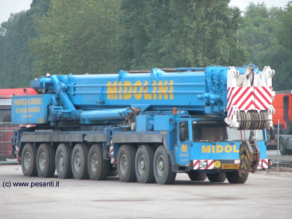

                                            • pesanti
                                              Esperto Autocarri e trasporti Eccezionali
                                              • 12/07/2004
                                              • 146
                                              #23
                                              nella foto la liebherr di Felbermayr con scritte Midolini vista a Marghera nel gennaio 2005. Gli uffici della Felbermayr Italia sono all'interno della sede della
