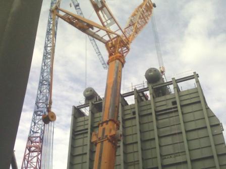

    Con l'occasione vi invio la prima foto del suo primo lavoro...non Siamo riusciuti a finirla neanche di verniciare

              vado un pochino OT...quella caldaia che stavi montando dov'era se è lecito saperlo?
              Ne sto progettando una molto simile...

                    Ciao Actros la caldaia è stata sollevata a Novara ed ha un peso di 95 ton.
                    Se hai altro da chidere nessun problema

                      Spettacolo! Finalmente cominciamo a vedere l'AC di Alessandro.....
