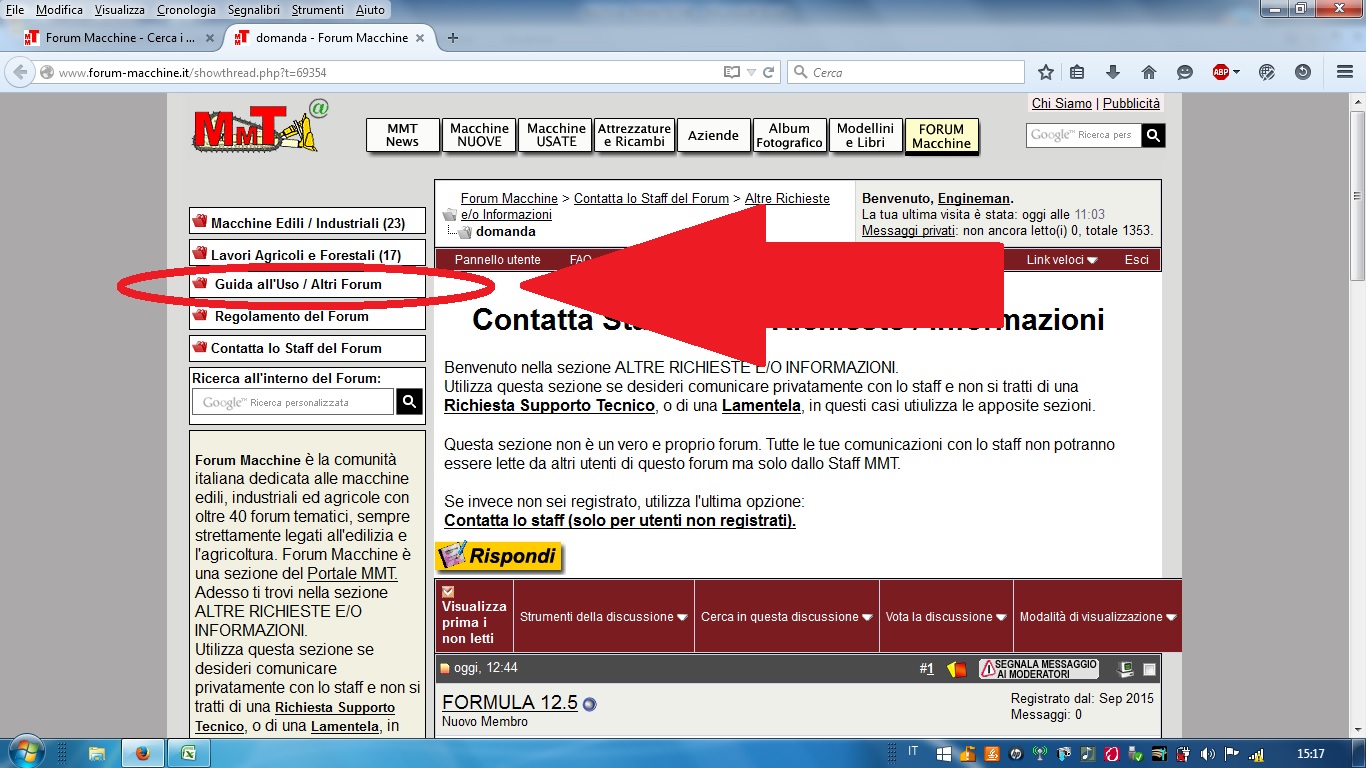

                  • Engineman
                    Moderatore officina MMT
                    • 11/03/2006
                    • 1521
                    E' sufficiente guardarsi un po' in giro ...

                      scusami se non ti ho dato nessuna info per le foto e come già discusso e come anche Gianni1965 dice e ringraziando Engineman per la spiegazione rapita .
                      Attendiamo le foto in modo poi di dare un input per capire meglio la dove possibile .
