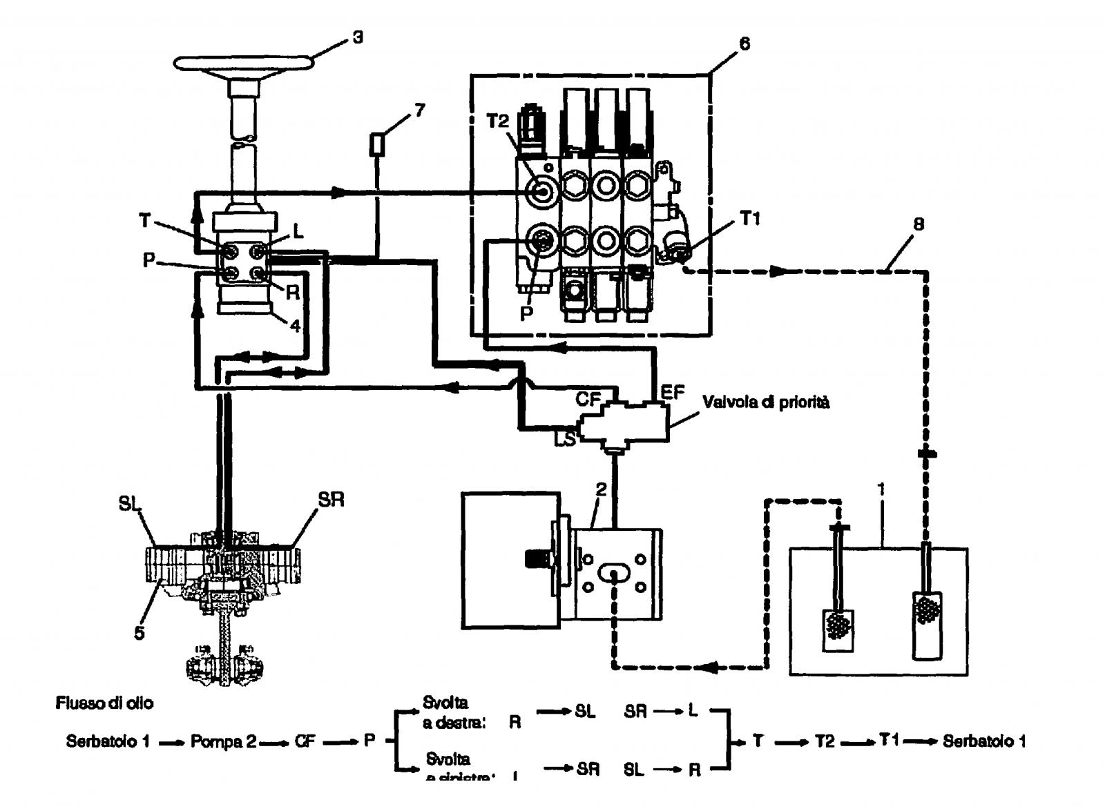

      In allegato, schema idraulico di utilizzo classico della valvola prioritaria applicata ai carrelli elevatori.
      Spero ti possa essere d'aiuto.

        fantastico.....
        il n°7 cosa è in figura....?

          fantastico.....
          Credo che rappresenti la connessione per (o) un pressostato.
          In ogni caso,ripeto, quello che ho allegato è solo uno schema generico ai fini di una miglior comprensione dell'utilizzo della valvola prioritaria.

            Sui carrelli, la valvola prioritaria si monta quando c'è un solo motore/pompa che aziona lo sterzo, chiaramente idraulico e il sollevamento, la valvola prioritaria da la priorità allo sterzo, ossia quando si aziona il volante, tramite un passaggio pilota sul gruppo posto sotto commuta la valvola prioritaria mandando la maggior parte dell'olio nel circuito sterzo.
            Il sollevamento funziona lo stesso ma con prestazioni ridotte.
