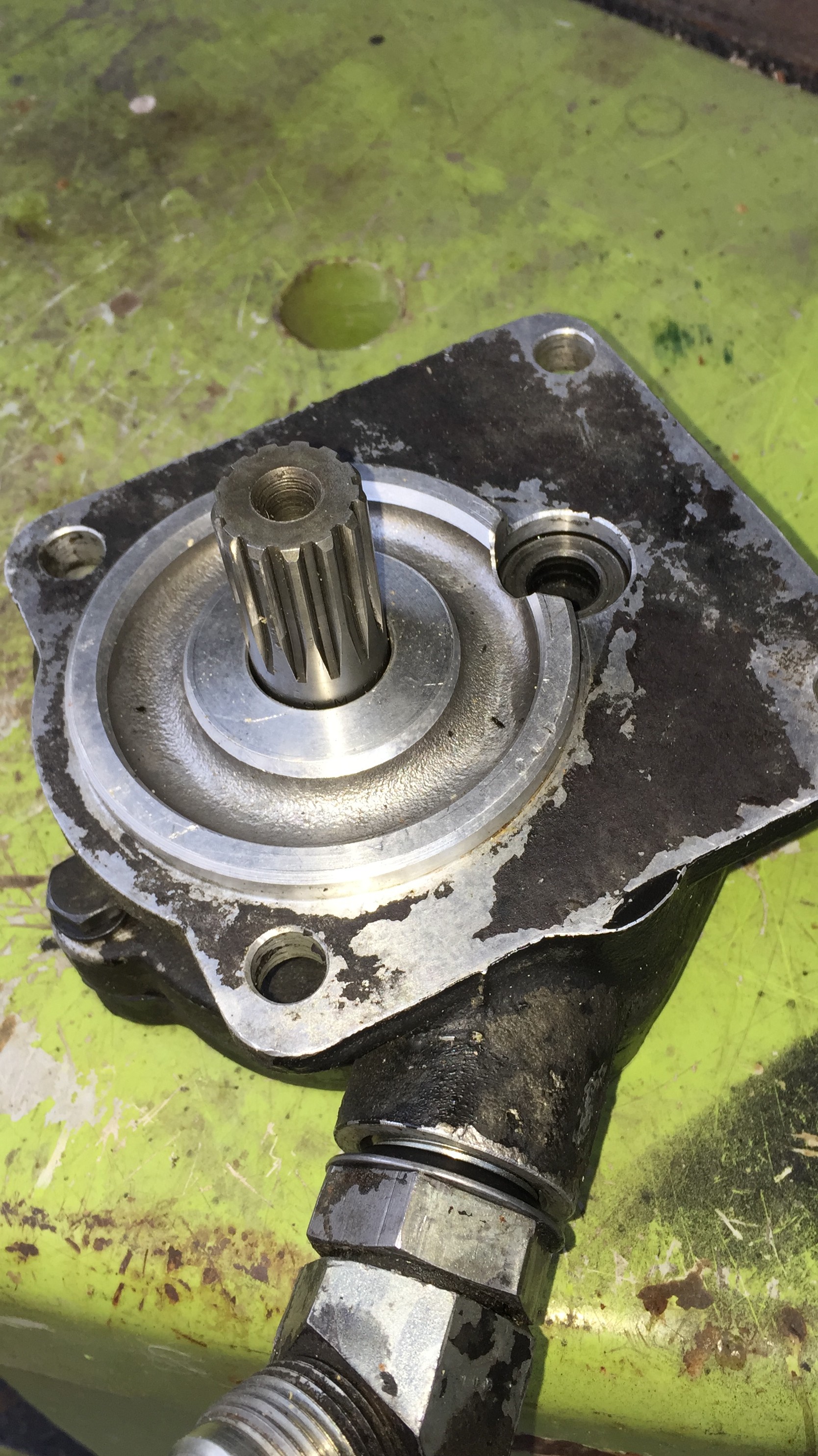

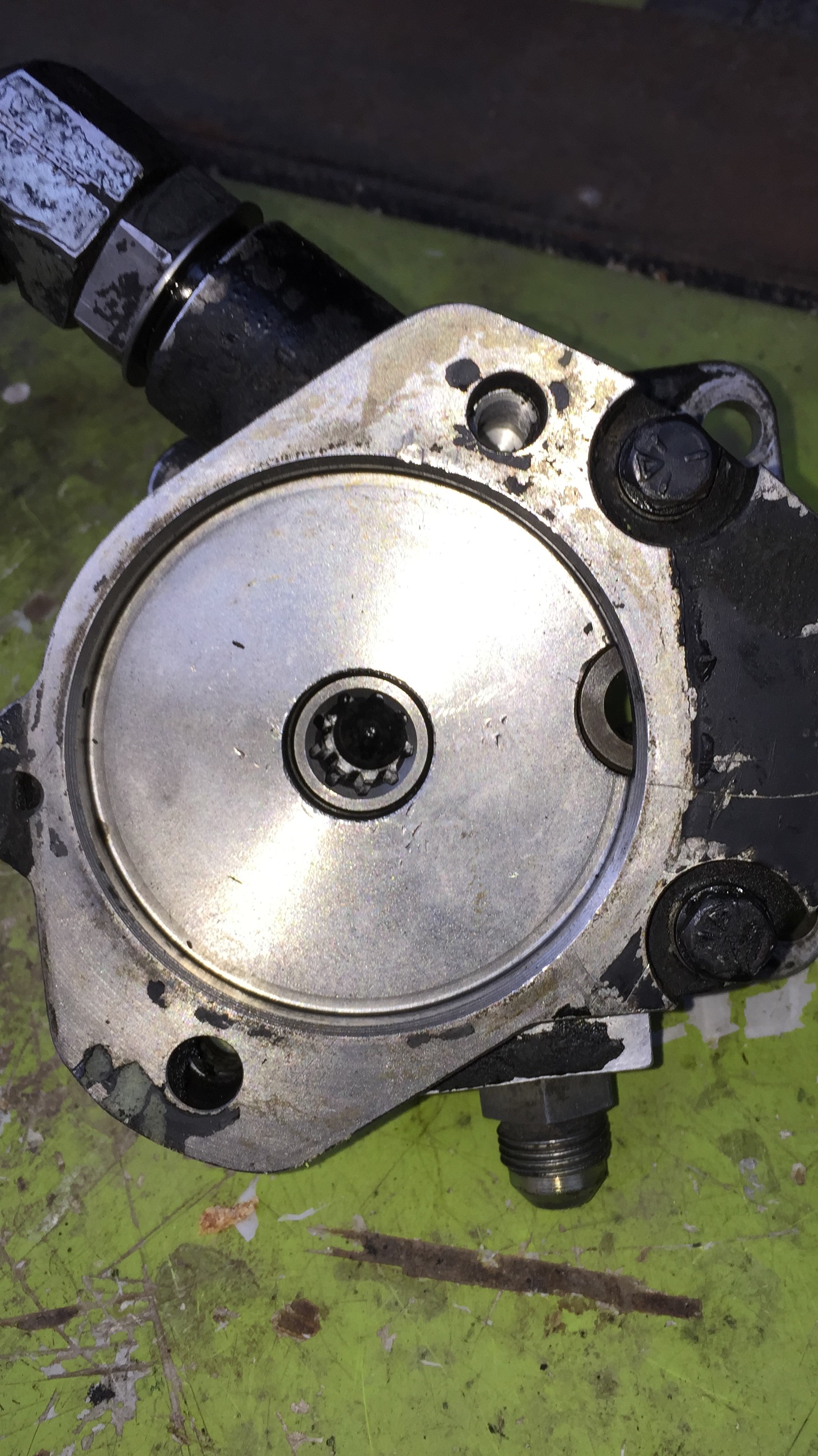

            buonasera a tutti ho un problema con un clark dpm 30 non riesco a trovare la pompa della trasmissione.
            qualcuno sa dove potrei trovarla , la clark dice che è fuori produzione. ho allegaqto le foto della pompa

              Buongiorno, per poter effettuare una ricerca precisa servirebbe la matricola del carrello...oppure vedere se sulla pompa stessa sono stampigliate delle sigle...

                Buonasera sulla pompa non c’è alcuna targhetta il modello è un DPM30

                  Ciao anchio o avuto un problema del genere con un carrello Clark circa 5,6 anni fa andai a l,oliodinamica trovai una pompa che con una piccola modifica di fissaggio risolvetti il problema tu di che zona sei
