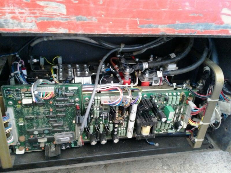

ciao a tutti,ne approfitto per avere qualche info sull'impianto di questa serie di carrelli,un po vecchiotta lo so,ma non ci ho mai lavorato.
Il problema in questione e' il seguente:
Display nessun allarme
sol e idroguida ok
la trazione(bimotore)non va.
Motori ok,controllati col megger ecc,tutto ok.
logica ok(sostituita) anche se immaginavo gia' in partenza non dipendesse da lei
tensione sui campi 40v quando accellero
tensione sulle spazzole 0 volt(percio' i motori non girano
PS:avevo due impianti rottamati sempre per eu 3 ruote ed ho notato che uno sulla base ha 6/8 transistor bianchi e blu,mentre l'altro riesco a intravederne solo 3,molto grossi e con la superfice rossa,trattasi solo di una release successiva e totalmente intercambiabile?
Vi ringrazio se mi deste una mano.
ciao.
