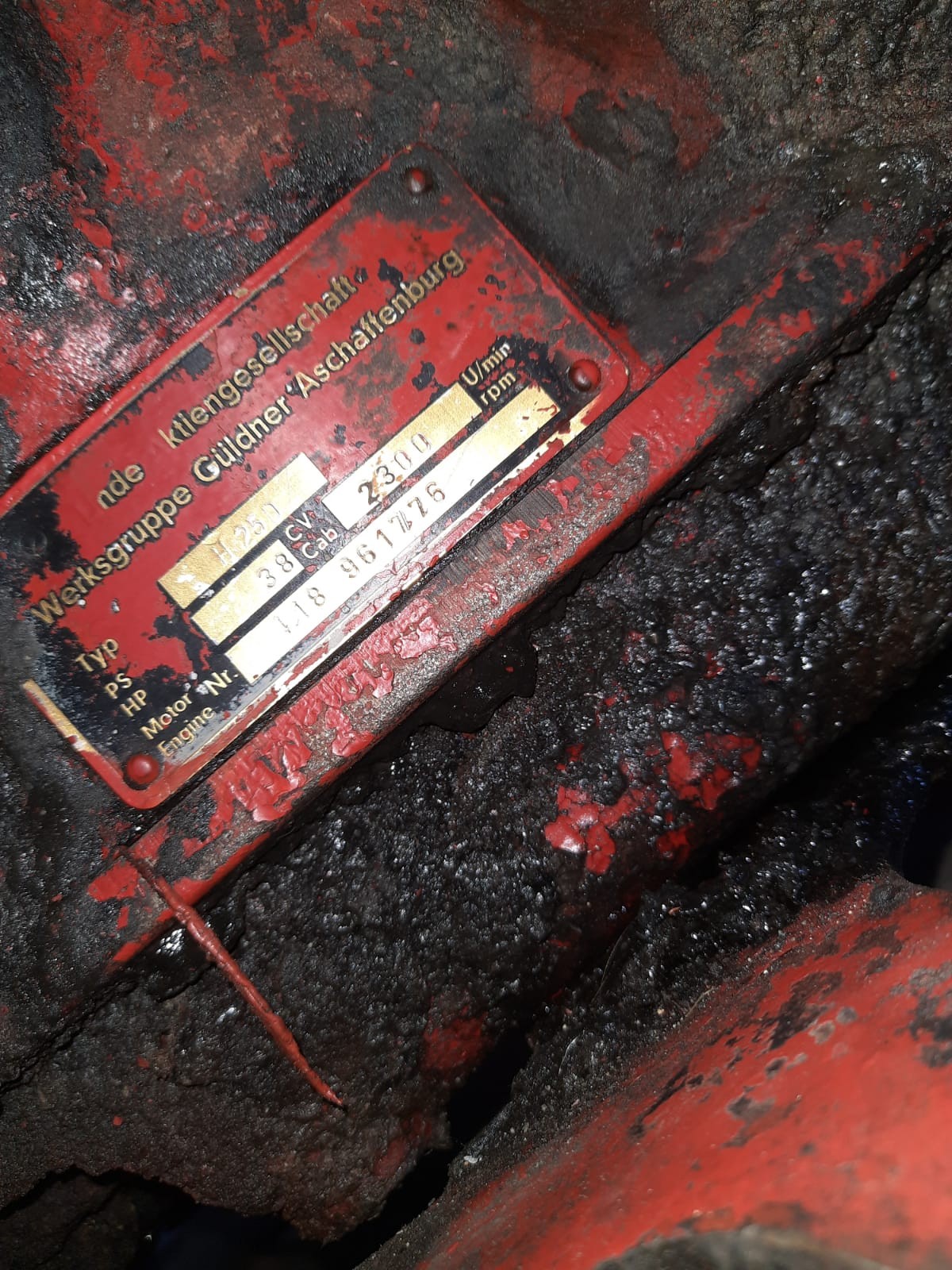

ciao, ho contattato 4 centri Deutz, ma tutti con la stessa risposta (serve modello e matricola Deutz), ho contattato anche la Linde, ed il magazziniere storico mi dice che potrebbe essere un F912 oppure un F913, ma servono comunque quei dati precisi, ho potuto solamente comunicare le misure dei pistoni...Commenta
Ma che linde è 331 ?ciao, ho contattato 4 centri Deutz, ma tutti con la stessa risposta (serve modello e matricola Deutz), ho contattato anche la Linde, ed il magazziniere storico mi dice che potrebbe essere un F912 oppure un F913, ma servono comunque quei dati precisi, ho potuto solamente comunicare le misure dei pistoni...
Metti foto dell intero carrello.

carrello elevatore Linde
type :H25D
ps hp : 38
cv cab : 2300
motor engine nr. 118 961776
non c'é altroCommenta
