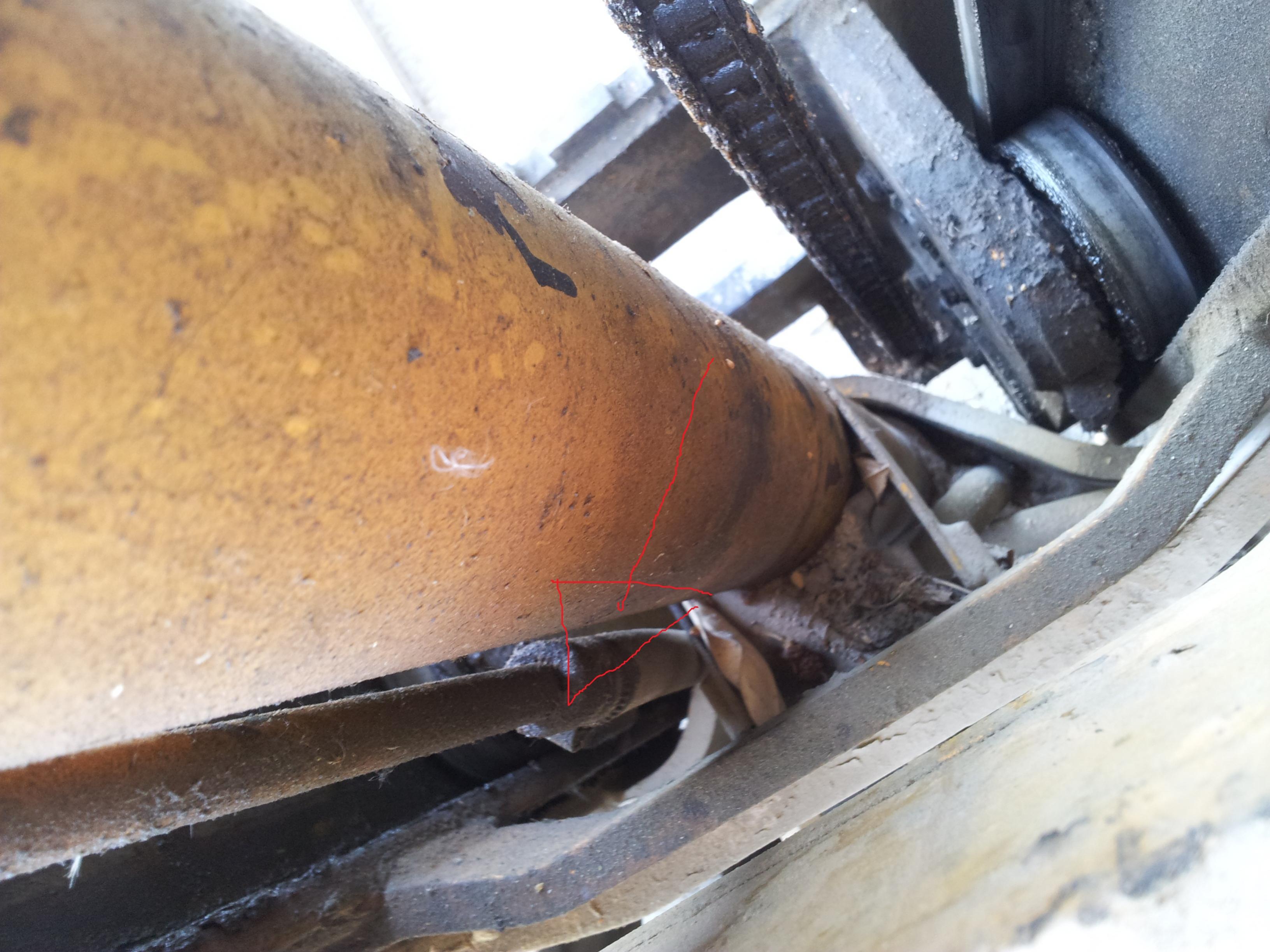

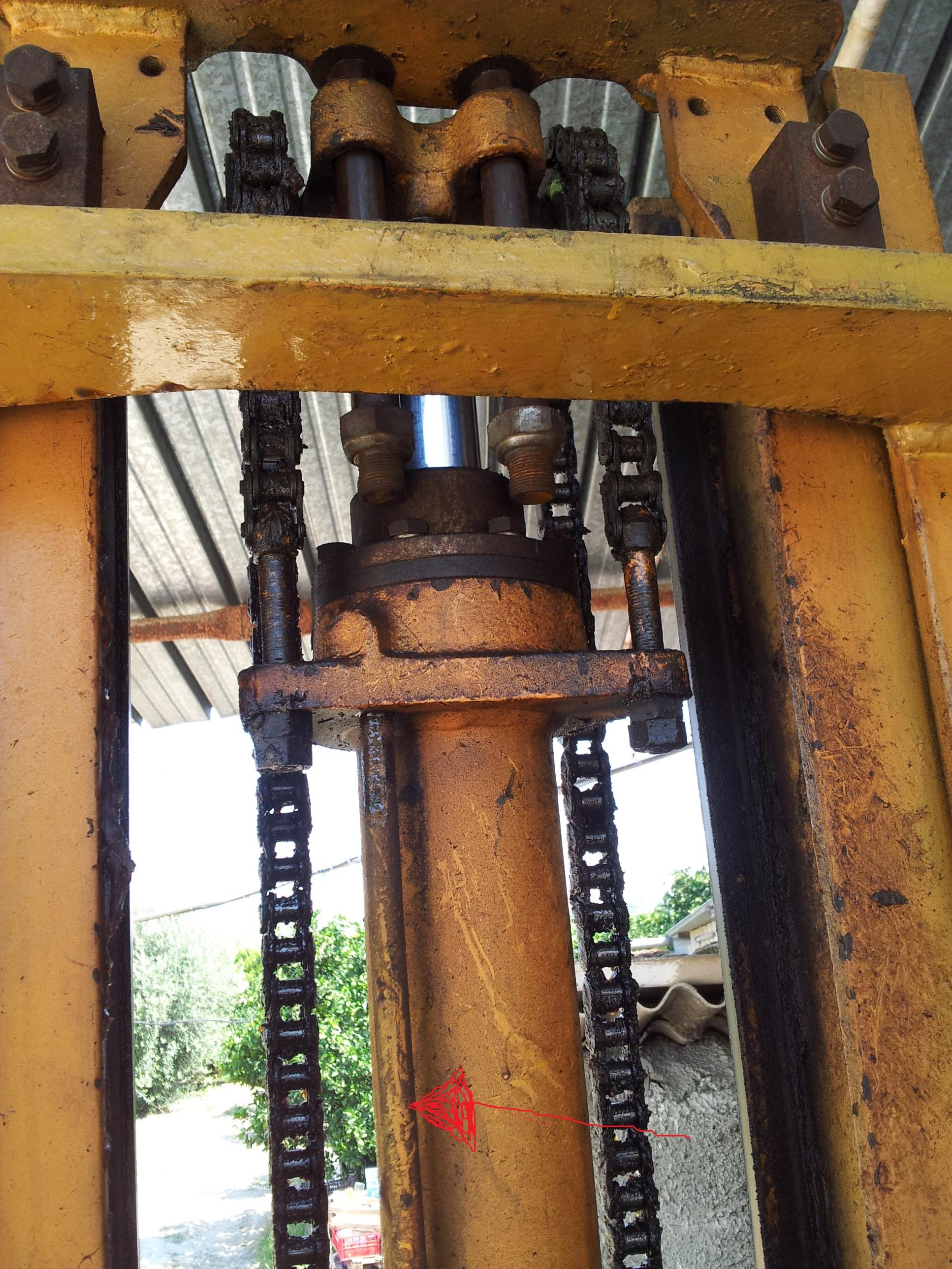

              Buongiorno a tutti...
              Ho fatto la seguente prova... Ho alzato le forche , spento il carrello e tolto il tubo in gomma collegato allo sfiato del pistone. In allegato vi sono le fotografie e il tubo che ho scollegato e indicato con la freccia in rosso. ho dovuto bloccare il montante con un bancale altrimenti mi veniva scendeva giù... scollegato questo tubo a motore spento e caduto un pò di olio, lo metto in moto e come tendo ad alzare le forche mi spruzza un casino di olio.... un amico mi dice che sono le guarnizioni di tenuta vicino l'uscita dello sfiato del pistone che si vedono bene in fotografia.
              Mi chiedo se sono quelle guarnizioni non dovrebbe perdere olio anche sullo stelo del pistone una volta alzato? e poi se guardate bene in fotografia le guarnizioni sembrano essere subito dopo l'uscita dello sfiato. Il muletto è un TCM FG14N3 a Gas di circa 30 anni, il montante non ha targhetta ed è di 5 metri. Sarebbe utile sapere se il pistone del montante e tuffante o no..

                Il tubo di sfiato = tubo di recupero.
                In quel tipo di pistone viene montato il tubo di recupero in quanto è previsto un piccolo trafilo.
                In questo caso non si tratta di piccolo trafilo ma di perdita di tenuta delle guarnizioni del pistone "MA ALLA BASE " dell'albero e non sopra.
                Tieni presente che inn molti (99%) dei ncasi la sostituzione delle guarnizioni non ha risolto il problema in quanto spesso i sprovveduti (ammirevole la volontà ma innapropriata l'azione) vanno a starare la valvola di massima sul distributore mettendo la pressione al massimo e succede che vengono deformate le canne dei pistoni.
                In pratica spesso è risultato che la canna dove dentro c'è il pistone si deforma (si allarga) al centro e quindi la sostituzione delle guarnizioni è INUTILE.
                Pertanto un aprova che ti suggerisco di fare è -"ATTENTO CHE NON CI SIANO ALTRE PERSONE VICINO QUINDI AGISCI NELLA MASSIMA SICUREZZA" - di portare le forche (con un medio peso )alla massima altezza e vedere se scende in questo modo puoi vedere se la canna è regolare in tutta la sua lunghezzza.
                Può anche essere che la canna è rigata.
                Come può essere che sono da sostituire le tenute di base.

                        Originalmente inviato da diegoarance
                        CIAO DIEGO non ti far prendere dalle paure il pistone NON e' tuffante ha le guarnizioni di tenuta sul fondo dell'asta le quali fanno la tenuta vera e propria poi in alto sulla ghiera che tiene il tutto ne hai una che fa da parapolvere e un'altra che impedisce all'olio di uscire dallo stelo ma bensi di tornare indietro al serbatoio tramite il tubicino se il carrello e' vecchio le guarnizioni saranno distrutte DUBITO moltissimo sulla deformazione canna forse rigata
                        FAI SAPERE dalle foto non sembra neanche difficile lo smontaggio
