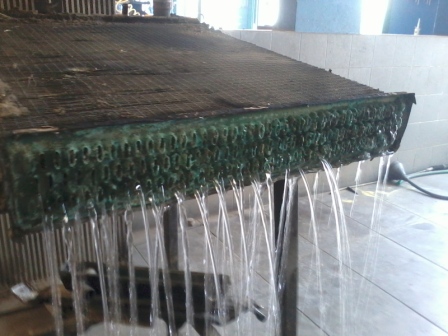

                              ecco il radiatore, aperto oggi dal radiatorista...
                              adesso me lo rifà completamente, mettendo non 3 righe bensi 4 per aumentare la capacità di raffreddamento, sabbiato, cambiato pannelli, perchè ha detto essere in pessime condizioni, ripristinato a nuovo per venerdi... spero di risolvere..
                              Ultima modifica di cepy75; 04/08/2013, 23:04. Motivo: Unione messaggi consecutivi

                                VOLEVO comunicarvi che ieri abbiamo montato il radiatore nuovo, oggi l'ho tenuto in moto circa 30-40 minuti la temperatura più di 50° non è salita, al momento è senza valvola termostatica ma il radiatorista deve venire a vedere se serve una che bypassa altrimenti lo lascio senza, spero di aver risolto.
                                Originalmente inviato da Schiupa Visualizza messaggio
                                Io ho riparato poco tempo fà un Toyota 5FD18 se non erro dovrebbe essere simile, avevo lo stesso problema con il radiatore acqua marrone e perdita da sotto. Io ho smontato il radiatore ed i manicoti che lo collegano al motore e l'ho fatto revisionare da un radiatorista che mi ha cambiato il corpo perchè era completamente pieno di ruggine e sporcizia pertanto ti consiglio di fare la stessa cosa, 300 350€ te la cavi, mi raccomando cambia anche il tappo che è importante, c'è una valvola che deve funzionare correttamente e fà da polmone per l'aria. Per la sostituzione dei manicotti ti consiglio di andare da un ricambista di auto con il campione e trovare con lui una soluzione adattabile in base a quello che ha. Ci sono originali Toyota ma essendo ricambi ubsoleti costano una fucilata. Per quanto riguarda la perdita d'olio nell'asseblaggio tra motore e rapporti trasmissione e differanziale utilizzavano guarnizioni in carta apposita che puoi fare.
                                Saluti e buon lavoro
                                mi sa che ci avevi azzeccato! al primo colpo
                                Ultima modifica di cepy75; 04/08/2013, 23:03. Motivo: Unione messaggi consecutivi

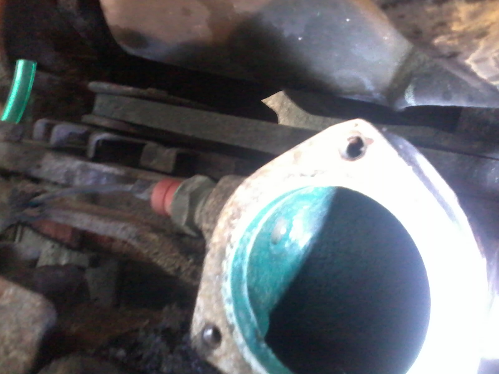

                                      grazie, non è stato fatto niente, domani voglio andare dal radiatorista perché non era convinto della valvola termostatica.. poi chiamo un meccanico di camion nelle mie vicinanze.. è per avere qualche info su dove muoversi. non si capisce l'origine del problema.
                                      non si vede molto, però nella foto alla sinistra c'è un sensore con un cavetto, l'alloggiamento dentro è senza valvola, forse l'avevano tolta in precedenza.
                                      • #49
                                        Quello e il sensore di temperatura acqua: normalmente accendeva una spia al pannello quando superava la t° ammessa.
                                        Dunque, se ho ben capito: radiatore messo a posto, ma la pompa acqua e' da vedere, esatto ?
                                        A freddo, con il radiatore senza tappo, quando fai partire il muletto, riesci a vedere se l'acqua si muove veloce alla superficie ?
                                        Cosi almeno sai che la pompa funziona.

                                          allora, si il radiatore è nuovo e maggiorato, la prova del tappo mi avevano detto già di farla per vedere se calava l'acqua, ma tenendolo accesso con tappo aperto non calava, facevo comunque movimento ma non usciva ne calava a vista, domani riprovo per sicurezza.
                                          può essere che se il motore non è regolato nei suoi giri scaldi troppo con questa conseguenza?
                                          sull'alloggiamento che è vuoto secondo te ci va la sua valvola termostatica od è nato cosi?
                                          Ultima modifica di cepy75; 04/08/2013, 22:58. Motivo: Unione messaggi consecutivi

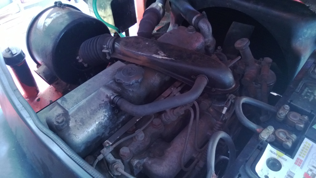

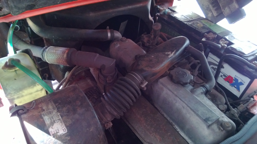

                                            Una foto panoramica del motore dove sia chiaro il percorso del liquido di raffreddamento potrebbe aiutare.

                                              ecco un paio di foto.. se possono servire. comunque dal tappo del radiatore si vede che l'acqua gira.

                                                Originalmente inviato da castagnetto Visualizza messaggio
                                                ...lo sbuffo all'arresto del motore caldo è chiaro sintomo di presenza di aria in qualche parte del circuito.
                                                Occorre verificare se,nel circuito,c'è qualche "punto alto" che necessita di spurgo,anche manuale,al momento del riempimento...
                                                Potrebbe esserci anche qualche valvola/rubinetto per questo scopo.
                                                Dalle immagini non credo sia molto semplice individuarla.
